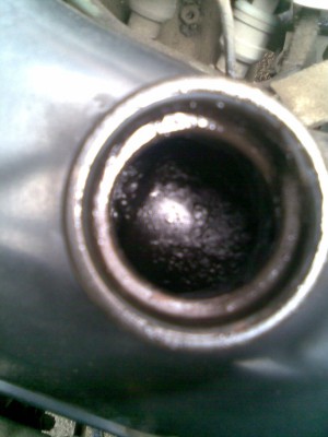

ПОД КАПОТОМ
INSIDE ДВС

Судя по последней фотке, маслецо нехорошее используешь :ermm:

Лукойл :whistlin:
12 лет такое масло в ваз 2106 использовали,бегала,ездила нормально.

ой,не понравилось мне последнее фото :sad: масло(марку)не хош поменять?может так на фото получилось,но я бы Лукойл дальше не использовал (!) ---вид дегтя и все :cry:

Да я сам удисился увиденному :O Наверное при следующей замене залью другое,но есть ли уже смысл,капиталка и так не за горами.

я бы вот что посоветовал---замени масло.промой промывочным(не минуткой).слей.сними картер.посмотри состояние(чистоту)маслоприемника сетчатого.при необходимости капитально промыть.раз скоро капиталить залей ТОЛКОВУЮ полусинь!кстати,через сколько капиталка то?

Проделаю данные советы при следующей замене (если не забуду :whistlin: )
Капиталка тыщ через 10000-15000 может протянет и больше (надеюсь),т.к перегревалась два раза до 120 градусов,компрессия во всех цилиндрах 8 очков (керосин не помогает) и идут сине-белые клубы дыма из глушителя.

8 очков не есть хорошо :sad: раз перегревалась придется наверное и ГБЦ шлифовать....я бы долго не медлил....не нравится мне на фото деготь то :wacko:

Да компрессия нехорошая.
Вы уж меня сильно не бейте,но дождусь я пока она встанет,а потом уж откапиталю по полной весь двигатель,а то сейчас средств для этого всего нет :ermm:
Но есть знакомый моторист,который двиг капиталил ещё на нашей бывшей шестёрке и еслиб не разбили её до сих пор бы ездила.Вот ему и доверю сиё деяние :-J

А может пока до капиталки масло погуще заливать чтоб кольца лучше прилигали?

при рабоче температуре, по моему, вязкость одинакова - жидкая

слушай!давай спросим у более опытных товарищей :-J вообще,мне так думается,масло погуще не повредит.имхо

я бы особо не заморачивался уже, НО маслецо сменил бы. Если тыщь 10 - 15 планируешь прошерстить, то думаю этого достаточно. :beer2: И больше это масло не лей, ибо под клапанной крышкой все должно блестеть как у кота... :shifty:

Да я тоже никогда не парился с малом,просто насторожила эта грязь на крышке распредвала :wacko:
