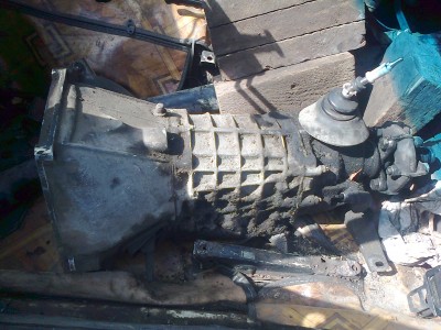

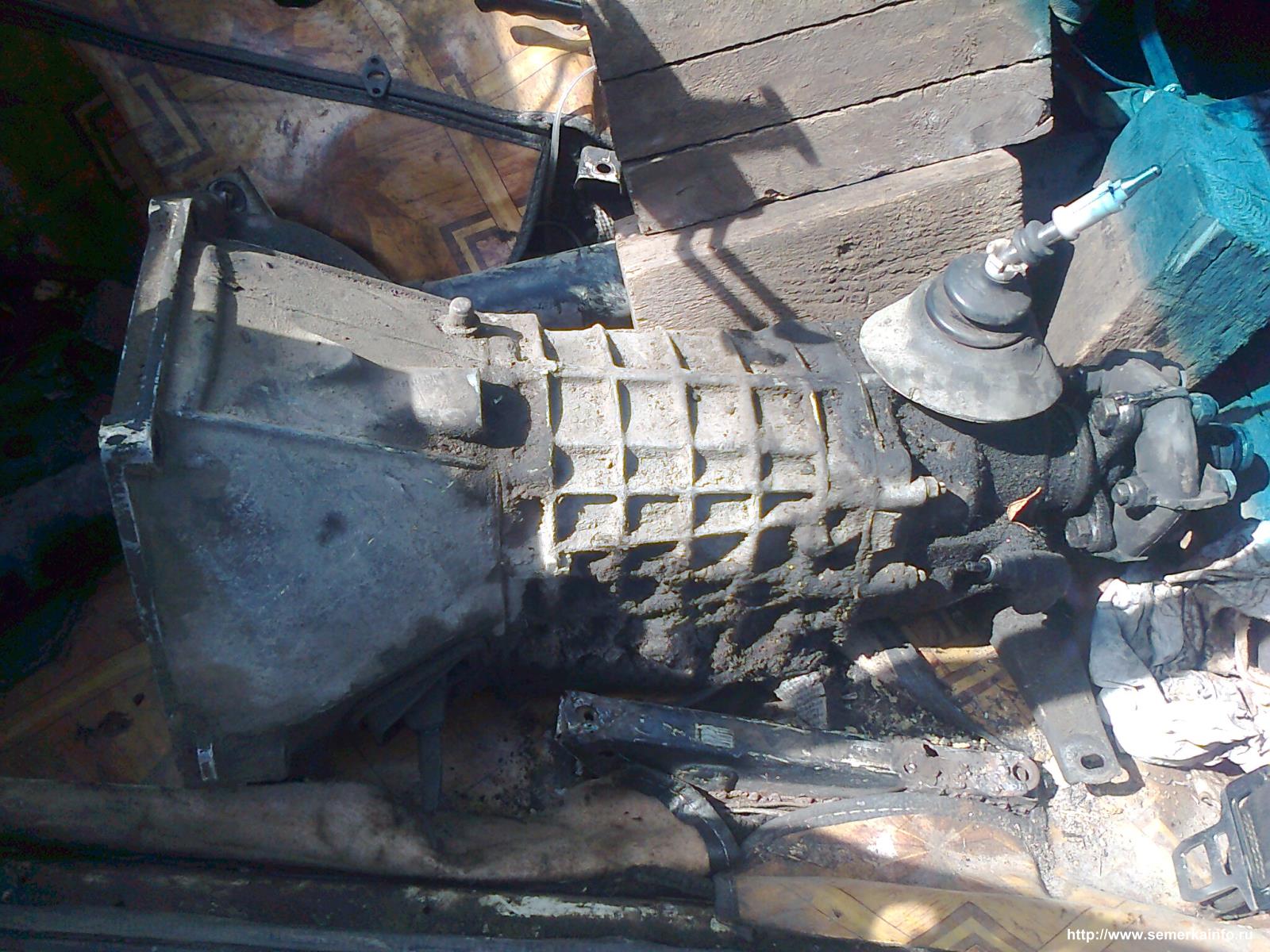

сегодня заварили фарком, а то почти отломил, фоток увы нет и снял коробку с семёна
вся в масле, надо сальники поменять, а так включалась и работала идеально, с получки займусь

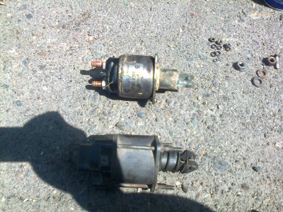

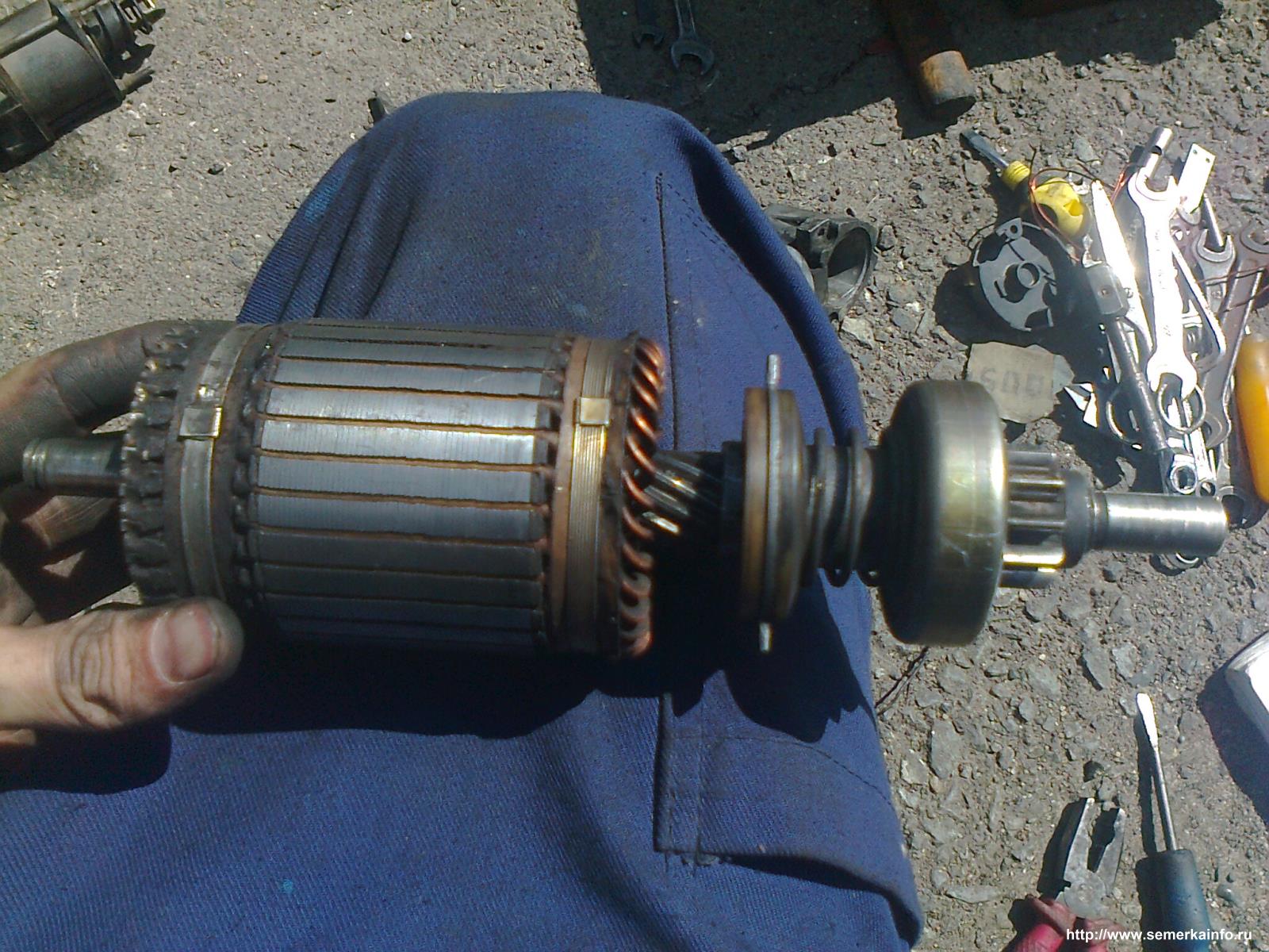

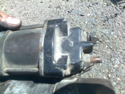

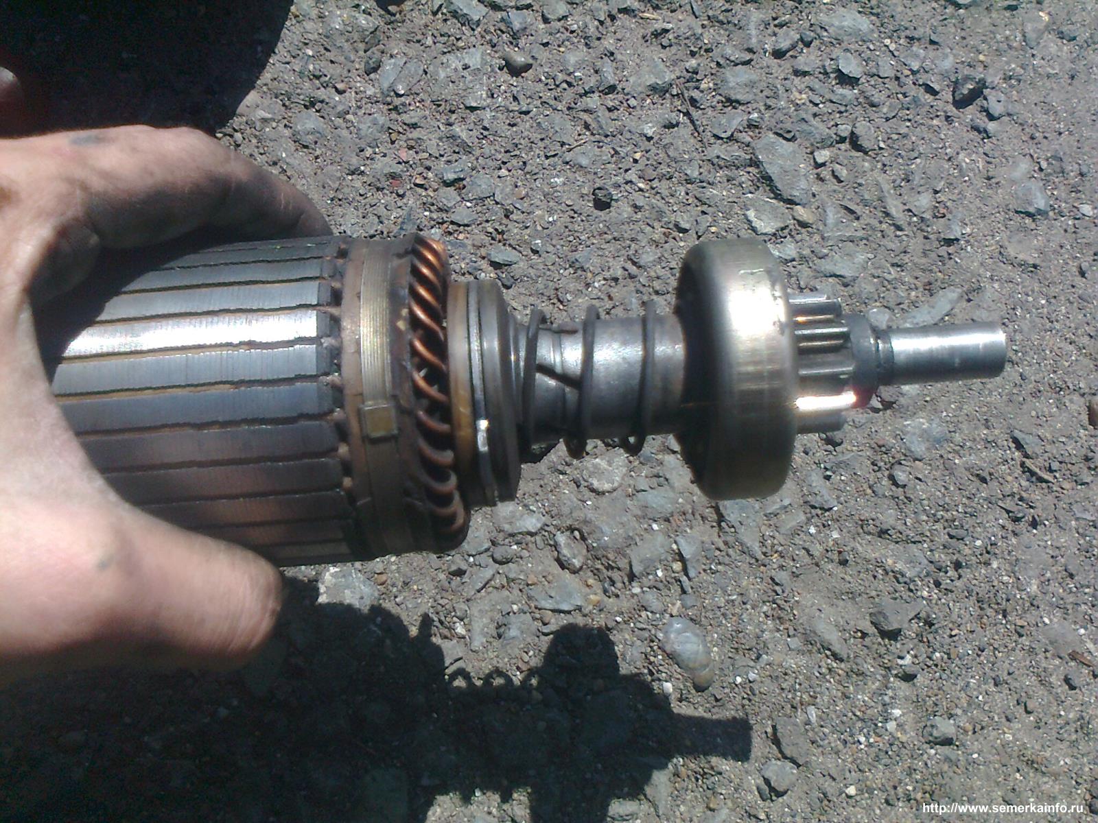

Привет всем. Вчера пришлось перебирать стартер на работе, после запуска шестерня не отсоединилась от маховика, пришлось с грохотом на скорости 20-30 ехать до работы. Думал втягивающее заклинило, а оказалось что на самом валу слетело какое-то стопорное кольцо, которое удерживает пружину и шайбу на которой крепится вилка
вот так должно быть
а вот так у меня было
как оно слетело так и не понял :confused:
Так же хотел заменить втягивающее, поставить от старого стартера, т.к. это подгоняло и частенько стартер не срабатывал, а щёлкал, ну и в добавок оно разборное, а в итоге пришлось делать мелкую ревизию этому, а по поводу несрабатывания оказался виноват болт на который крепится силовой провод, разболтался. Старое втягивающее не получилось поставить т.к. оно длинное и провод от катушки просто не дотягивается
после сборки всё работает норм, кажется что даже лучше стало

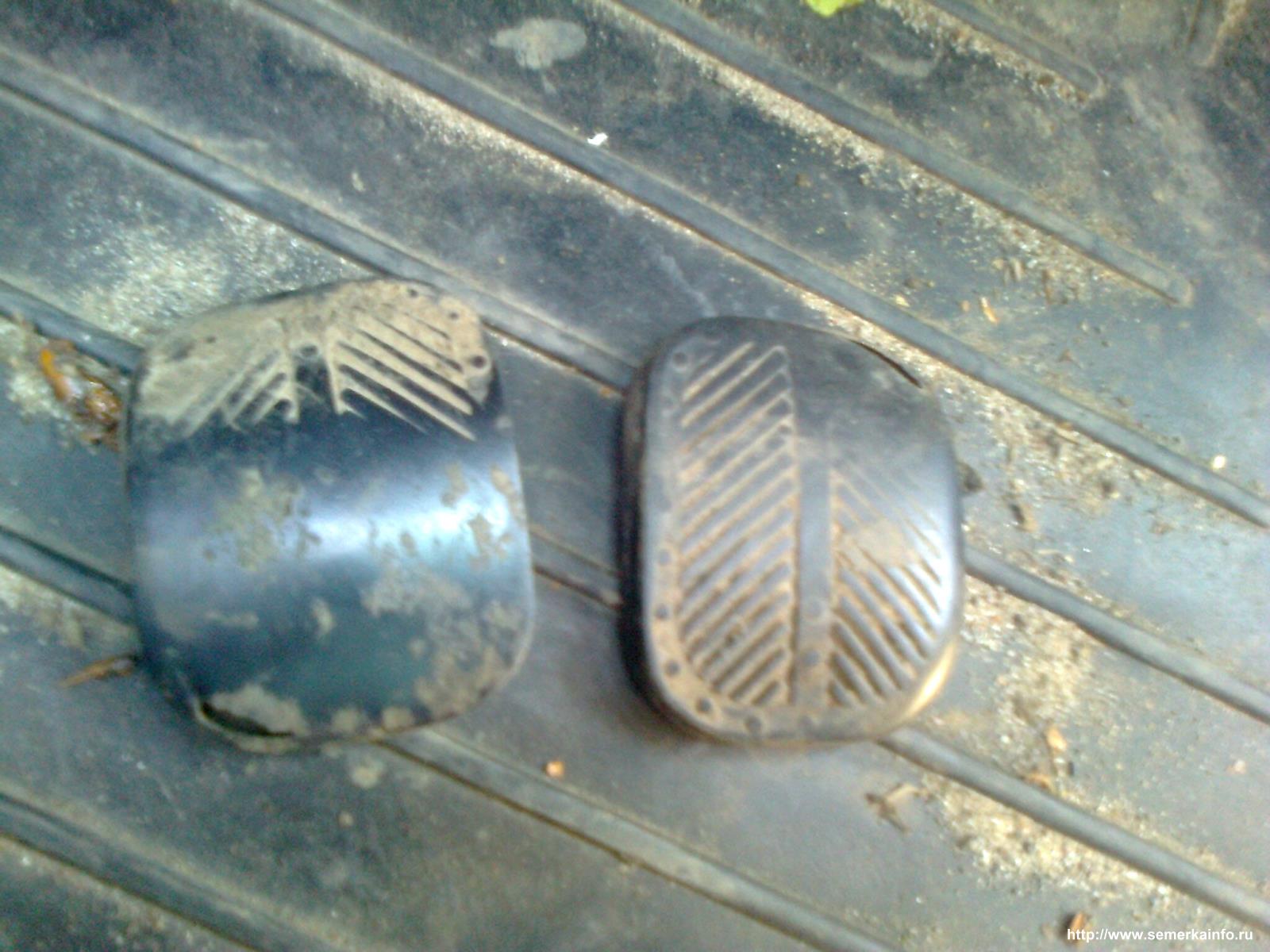

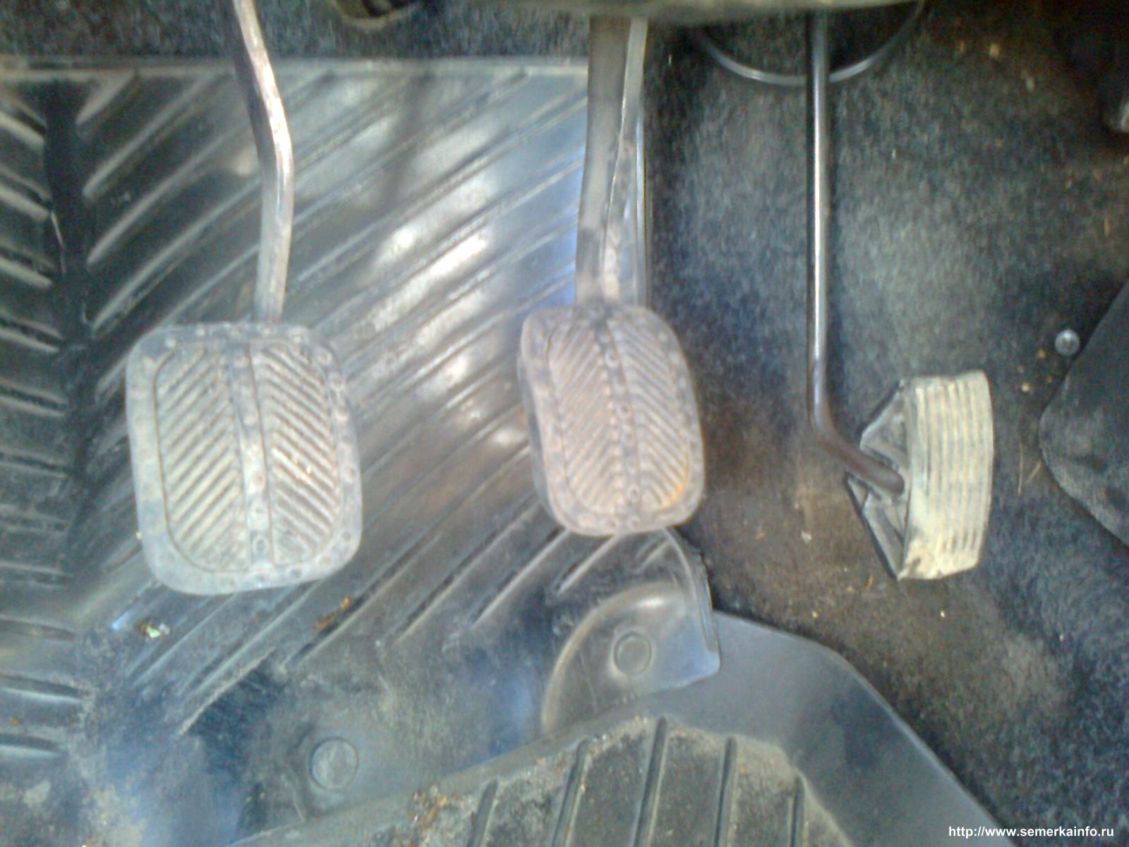

и заменил резинки на педалях, снял с семёна, мелочь, а приятно
были
стало

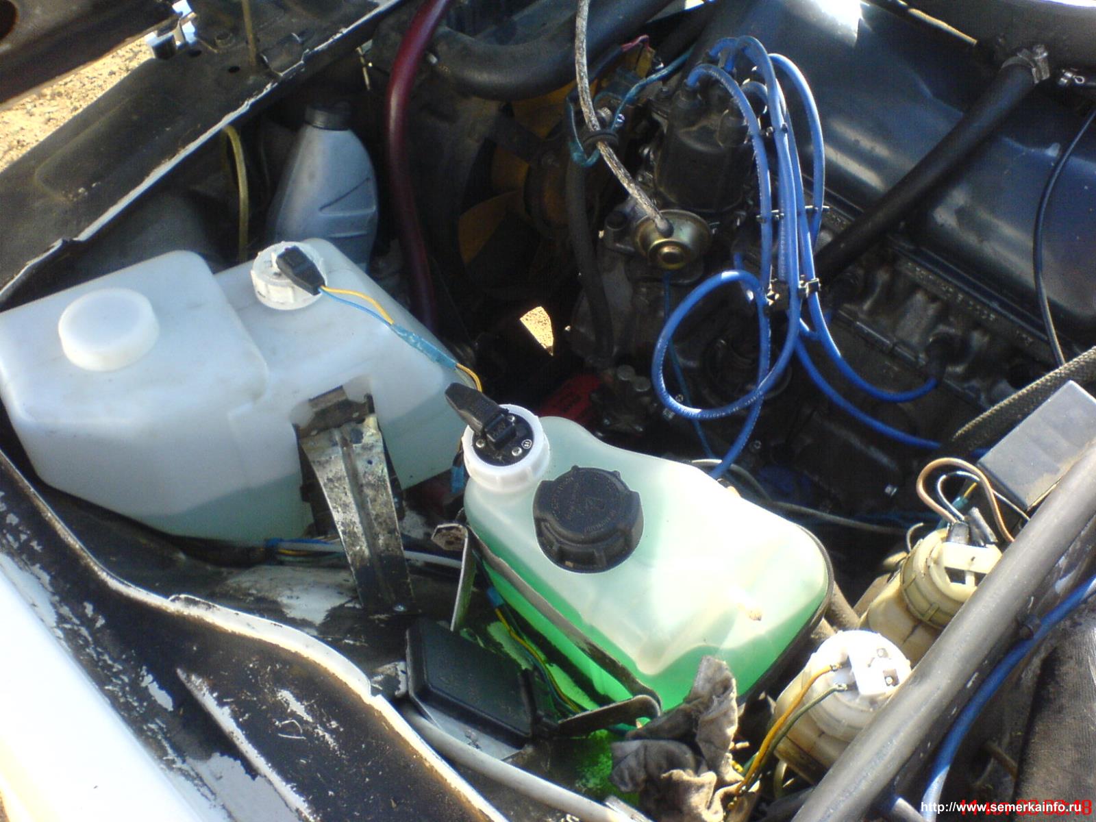

а теперь есть пара вопросов, хотел поставить омывательный бачок от 09, надо перенести крепёж, а он короткий, тут я видел у кого-то что он стоит, вот тока крепёж интересно от чего, вот фото

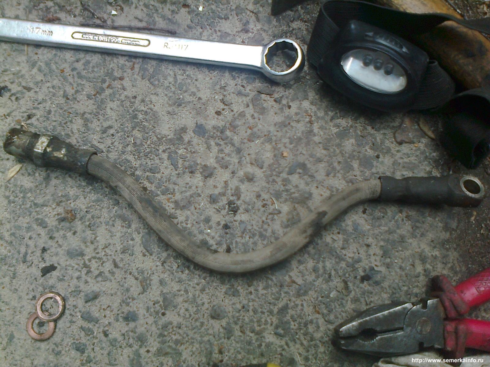

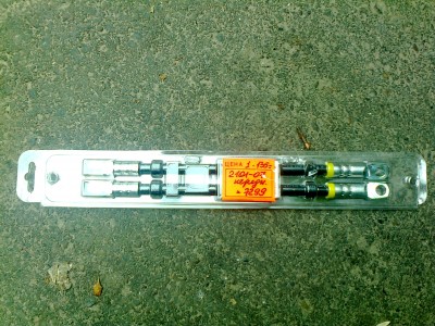

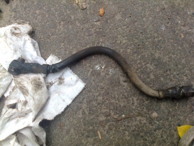

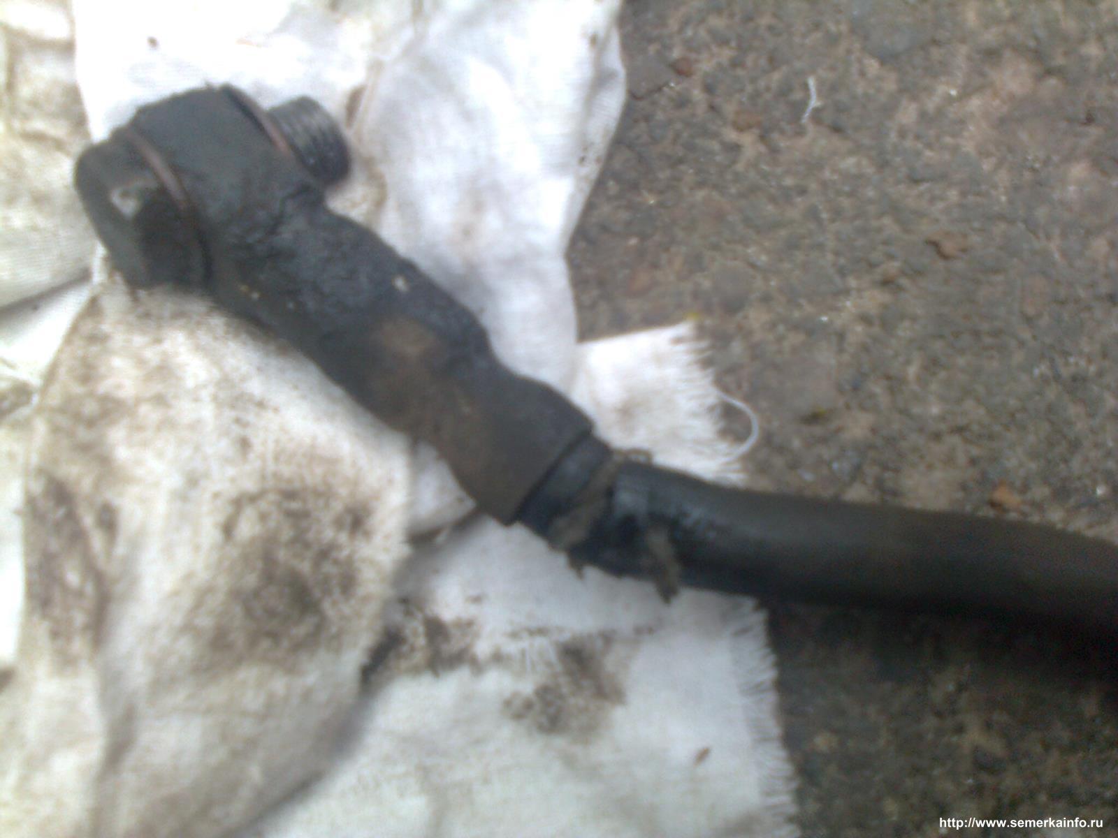

что-то у меня неделя ремонта. :sad: сейчас поехал на работу по делам и лопнул передний левый тормозной шланг, естественно передний контур вытек полностью, благо задний работает и ручник.
короче, обратно ехал купил 2 шланга, тормозуху и шайбы медные, завтра если позволит погода буду делать, сегодня дождь идёт вовсю, хотя обещали малооблочно и +27

вот непруха то, а то крепление немного развернуть и вкрутиться по новой?
MicK
Сообщения: 57
Зарегистрирован: Чт авг 23, 2012 3:03:37
Модель авто: ВАЗ 21043 95г 1,6 кпп4х ГБО Lovato
Откуда: г. Томск
Re: Четвёрочка из Томска
Непрочитанное сообщение MicK » Пт июн 28, 2013 16:27:48
вообще, ща ещё и погода против меня. а крепление бачка я пробовал переставить, не хватает пары сантимов, вот как раз на фотке какой-то длинный стоит, а у меня короткий.
ну если ничего не найду, то просто попробую этот удлинить

Непрочитанное сообщение Medved@790 » Пт июн 28, 2013 16:33:42
запилить эту планку и делов то, малость удлинить и покрасить :look:

Непрочитанное сообщение MicK » Пт июн 28, 2013 16:35:00
я вот тоже об этом подумываю, если не найду подлинней, ну это после, щас первым делом тормоза

Непрочитанное сообщение MicK » Сб июн 29, 2013 12:53:37
сделал сегодня тормоза. с погодой повезло
левый шлаг вообще на честном слове держался
правый и то поживее выглядел
щас всё почти норм работает, тока при резком торможении вправо тянет, либо прокачал плохо, либо суппорту кирдык, скорее второй вариант, т.к. это я уже давно заметил, и сколько бы не прокачивал лучше не становилось

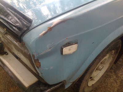

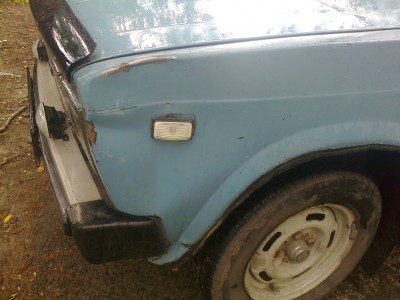

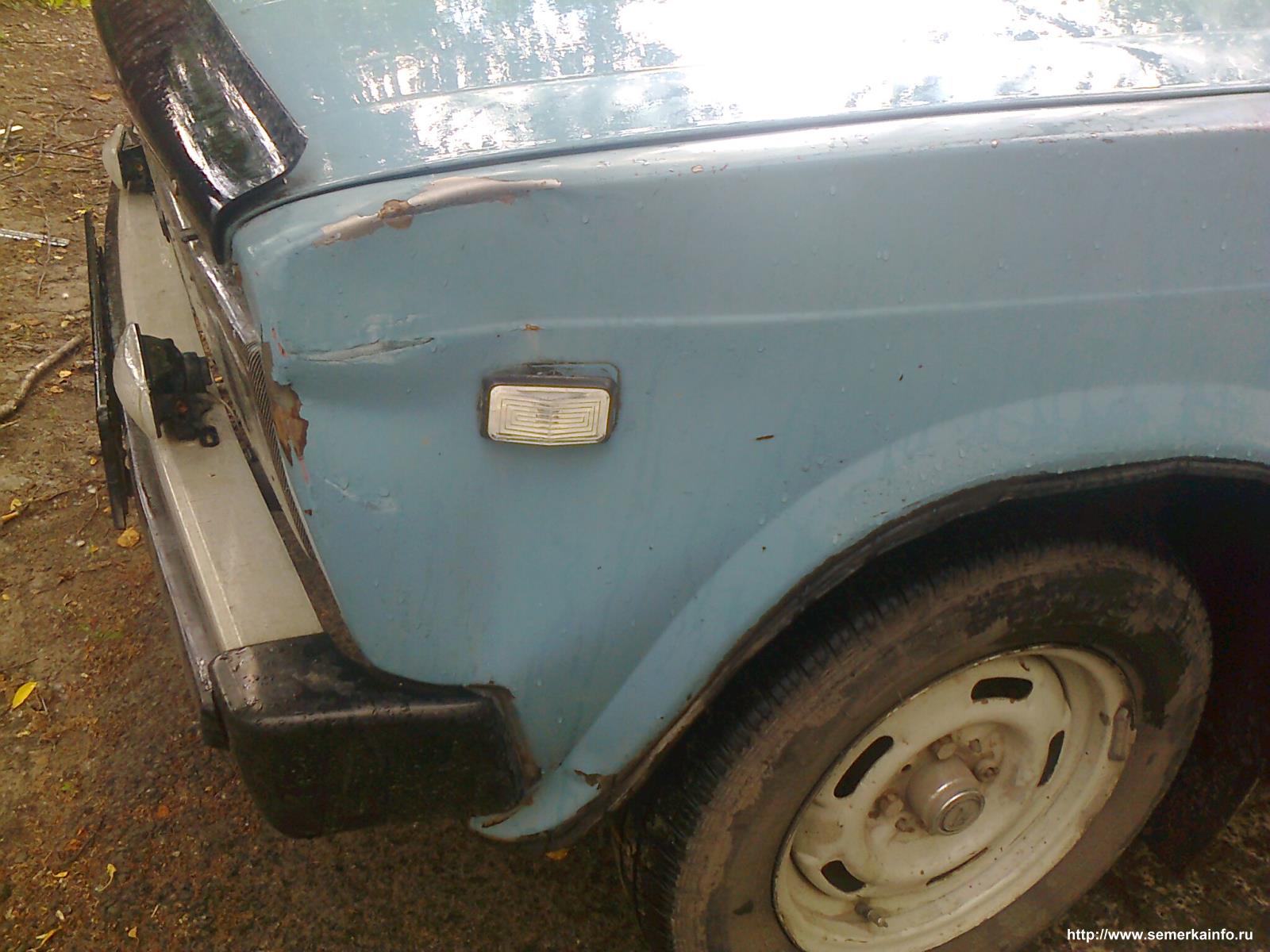

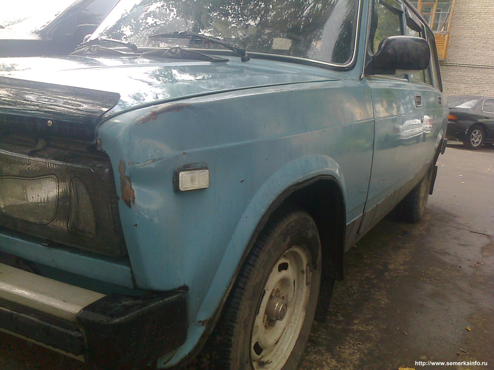

не знаю какая кошка мне дорогу перешла, но сегодня ехал домой и откуда не возьмись появился ... лексус 470 :wacko: короче левое крыло под ремонт, а дверь полировать :sad:
ну всё легко обошлось, лексус виноват был, не пропустил меня, короче 3500р отсчитал и разъехались миром. теперь буду литература по кузовщине штудировать
