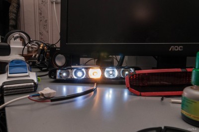

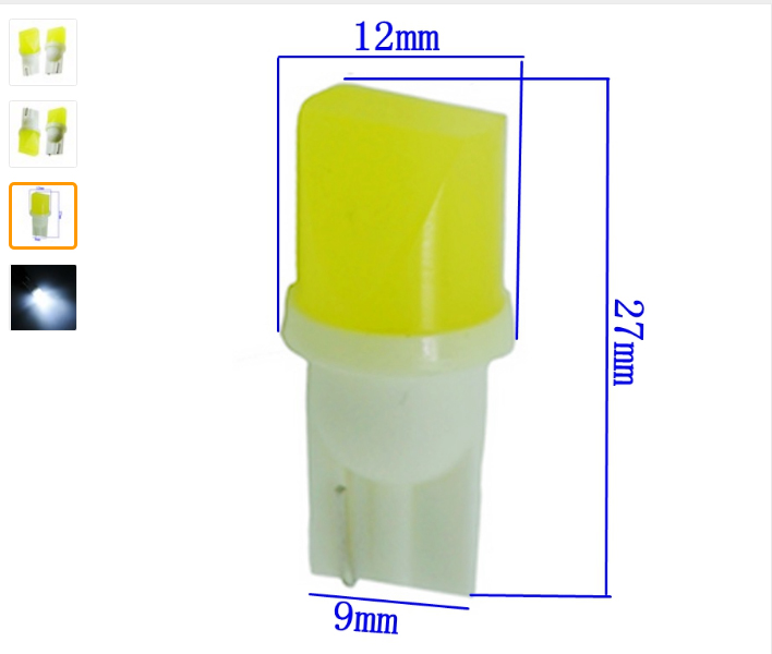

Давно уже поставил экономки, на габариты, т. к. в Питере ездить с постоянным ближнем светом как-то не прикольно, особенно в светлое время суток.
Ооочень яркие, от ближнего света пока еще не сдохли и не потускнели. Если смотреть в отражение впереди стоящей машины, то разница между габаритами и ближнем (внешне по яркости) только в том, что у ближнего свет "ласточкой", а габариты светят во все стороны. Естественно габариты не светят на дорогу, а как ДХО светят "в глаза", но не как ксенон, вполне нормально. Если завтра дождя не будет - сфоткаю.
А так же в стопарь на стекле (отклеился, кстати, с*ка!), там стояли лампочки 5*5 Вт. В стопарь лампочек аж на тест скопилось )))
Типа теста лампочек в стопарь ;))
Это внешний вид со стеклом:
Это без стекла:
Это сами диоды. По центру заводская лампочка на 5Вт
Сейчас стоят такие
Светят реально как те что стояли изначально, но накаливания. Их и оставил
Собственно все герои.
Та что на "Б" сейчас и стоят, пускай Вас не смущает желтый светорассеиватель - светят отлично.
Если надо сфоткаю "в живую"
