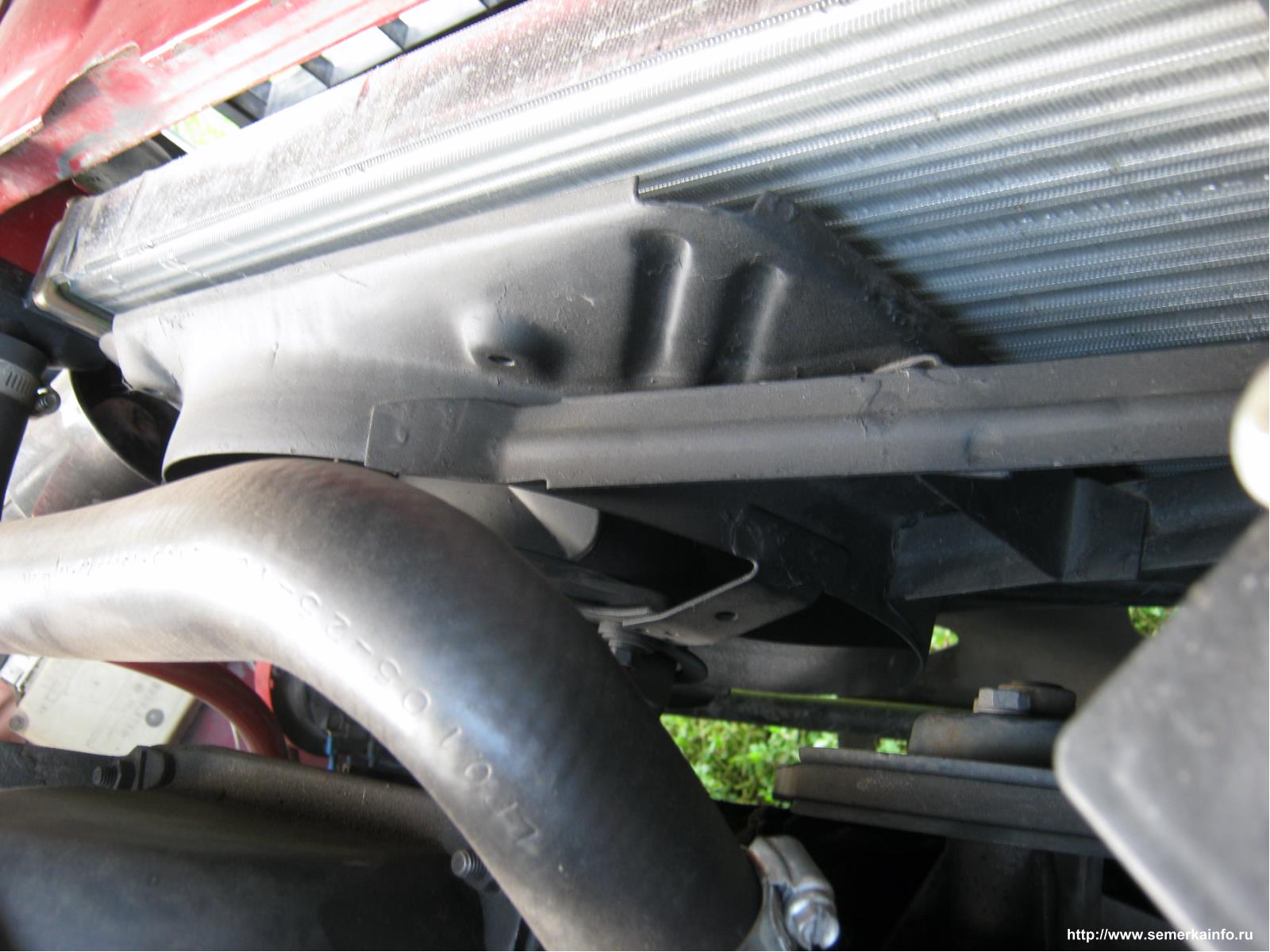

И еще седня непридвиденные расходы.Потек радиатор охлаждения.Снял,отвез-запаяли.Решил его помыть на мойке керхером.Поставил на машину.залил антифриз.А он -собака-потек с сот.Ну я психанул и поехал купил новый-алюминь.Лузаровский.К нему еще два патрубка.(там они разные).
В понедельник свой сдам в металлолом)))))) :weep: :weep: :weep:

ella писал(а):купил новый-алюминь.Лузаровский.
Скажу тебе кака еще та, максимум 2 года и края ему... :yes:

ну я знаю....но на медь денег жалко.......

ella писал(а):ну я знаю....но на медь денег жалко.......
Да и медный качественный ща фиг найдешь...
Я себе в прошлом году брал ДААЗ люминевый...

JET писал(а): Да и медный качественный ща фиг найдешь...
и как он????
я вот заметил что вроде лучше стало охлаждение.....хотя-может кажеться.

ella писал(а):и как он????
ТТТ нормик :thum1:
ella писал(а):я вот заметил что вроде лучше стало охлаждение.....хотя-может кажеться.
Нее, не кажется, полюбасу будет лучше "занакипевшего" медного :yes:

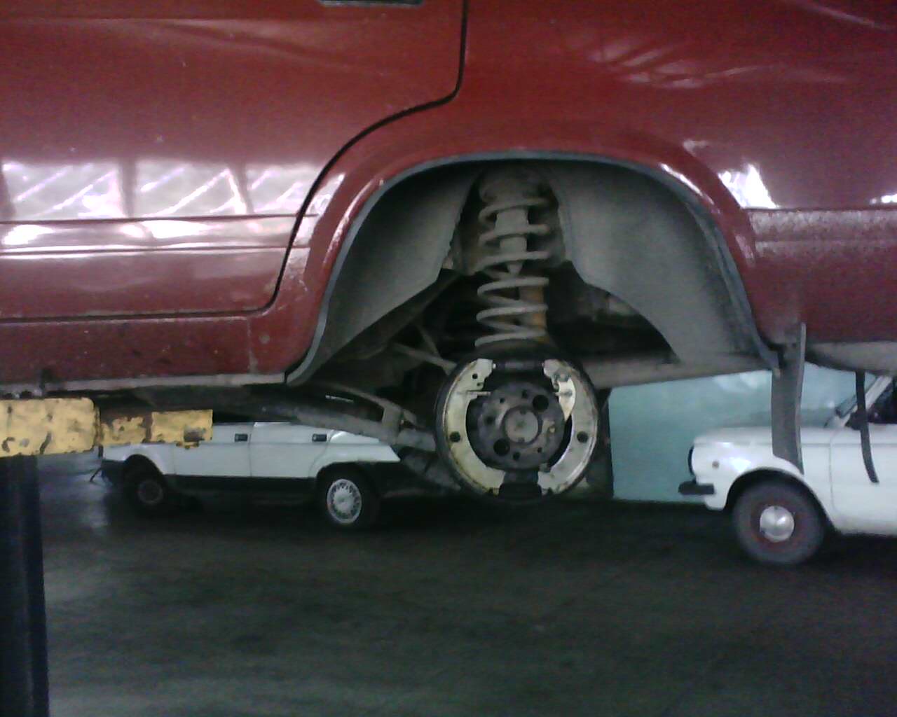

Обновил тормозную систему.
Диски АВТОРЕАЛ-евро (с проточкой)
Поршни БАЗАЛЬТ 6шт.
Колодки TRW
задние ВазИнтерСервис

Диски притерлись.......... :tease:
тормозят теперь :thumbsup: :thumbsup: :thumbsup:

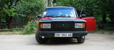

вот еще поменял туманки..... LOL
а то старые опять сгнили..... ;)
