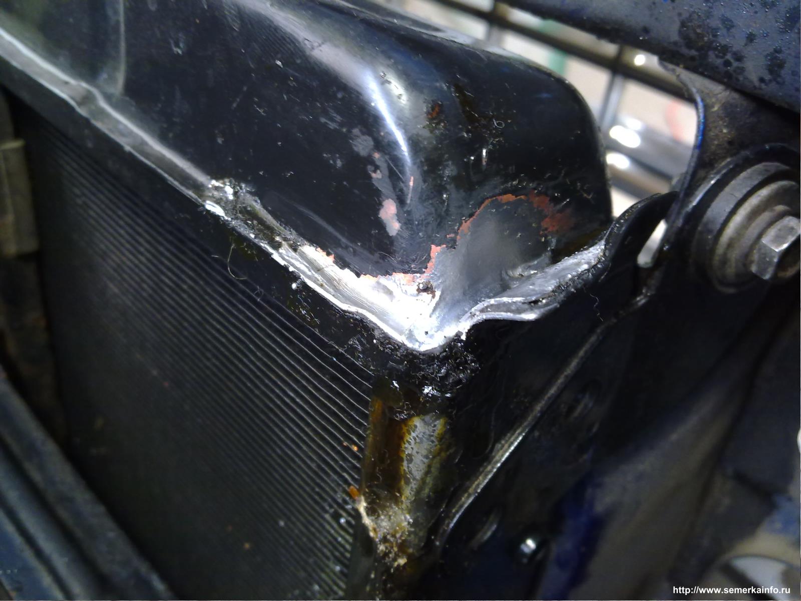

Ну вот и ларчик просто открылся.
Насколько мне позволяют судить остатки верхнего образования, причиной появившейся течи, стало нарушение технологии штампования. На фото красной линией отмечено место разрыва. На след фото - результат пайки. И на последнем фото - фамилия человека которому я выражаю своё ФИ, за качественно проведенный ТК.

Буйный писал(а):наводит на нехорошие мысли
Правильно тов. Генерал наводит... Опять халтурка, вскрытие показало...

Что в очередной раз показала практика... Итак:
(для лентяев, коим иногда и сам являюсь)
1. Запаять радиатор паяльником мощностью 40 Вт - невозможно, все равно говнопайка отвалится.
2. Два паяльника 40 Вт + 20 Вт никогда не будут одним паяльником на 60 Вт LOL
3. Даже 60 Вт паяльником не возможно запаять радиатор. Только "Топор" мощностью 250 Вт, спасет отца русской демократии.
4. Ну и перед пайкой радиатора все-таки жидкость надо сливать, ибо даже топором при наличии оной, запаять не получится.
P.S. Наконец-то я его победил!
P.S.2. Качество самой краски радиатора - оставляет желать лучшего.

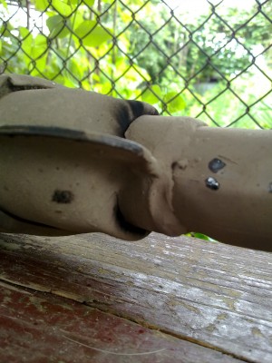

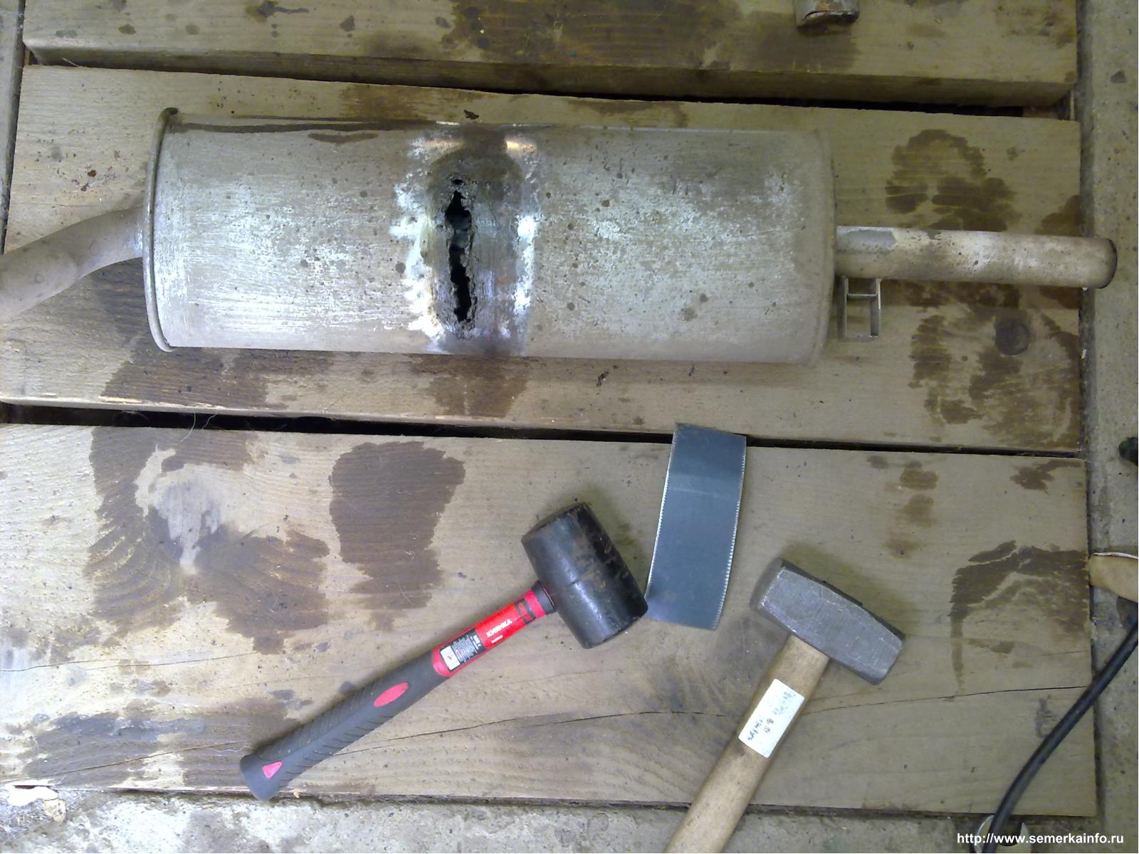

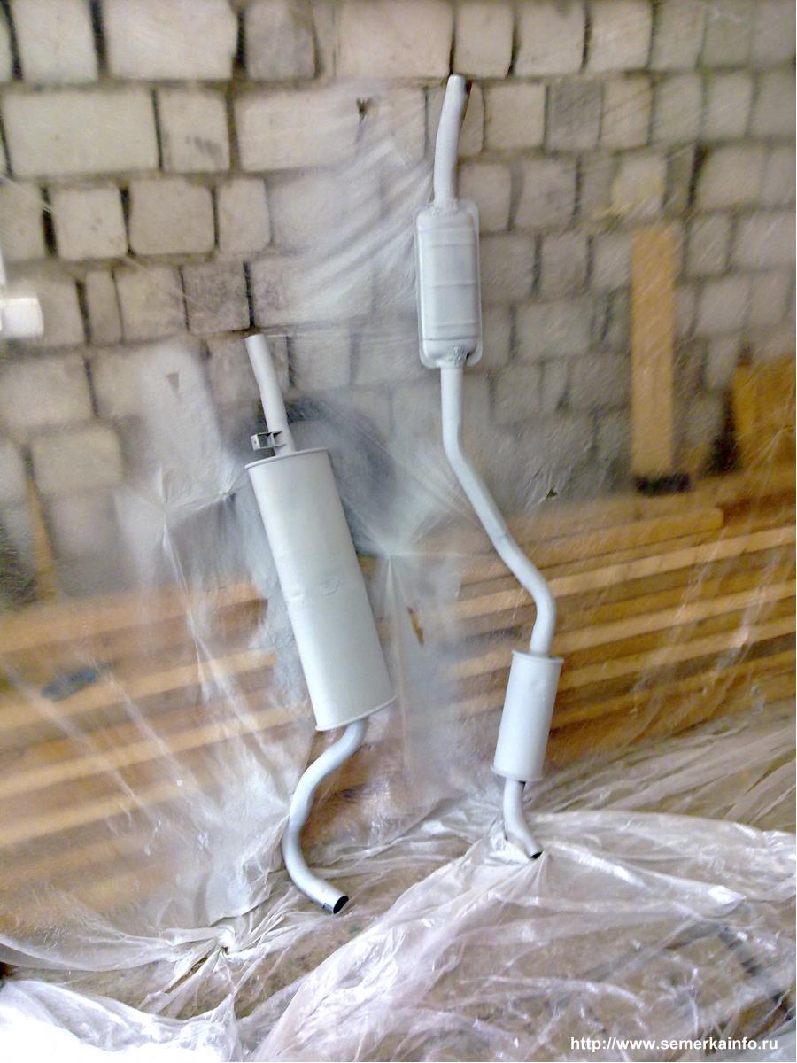

Вот и маленький пушной зверь приходит в гости к моему хваленому на страницах форума Walker-у.
С одной стороны сам виноват, не фиг было идти на поводу у сотрудниц и тарабанить двух 130 кг теток в сторону работы из близлежащего селения, при полной загрузке багажника... На фото видно, где доканал глушак перегруз (лопнул, тяга Панара постоянно держала всю систему "в растопырку" + езда по хреновой дороге), а где время и соленые карпатские зимы (ржавчина). Так что пока "подварился" как мог, но намек понят, надо начинать поиски снова.
Напомню: в эксплуатации с начала 2008 года (6 зим получается соленых), эксплуатация постоянная, пробег на момент ремонта составил 125 тыс км.
Трещина раз
трещина два
трещина три
6 соленых зим однако
внутренности оконечного глушителя
внутренности оконечного глушителя (крупнее)
зачистились
подварились (начало процесса)
подкрасились... почти новье!

Да, забыл указать. Все "банки" целые, внутри гнилью и не пахнет, перегородки все на месте, внутри ничего не тарахтит, не болтается, труха не сыпется.
