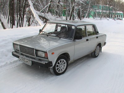

Мои колеса!
ВСМПО "Солярис" R-14

Если приходиться подкручивать или подгибать,тогда следует закинуть эту идею подальше, иначе убьете колеса,машину и не дай бог убьетесь сами. Мои колеса встают вместо штатных на прежние места,главное правильно подобрать вылет и растояние между крепежными болтами.
Колеса,что стоят у меня:ВСМПО "Солярис",диаметр 14", ширина обода 6", вылет(ЕТ) 35мм, растояние между болтами 4Х98, цена комплекта 11 т.руб. Всем удачи!

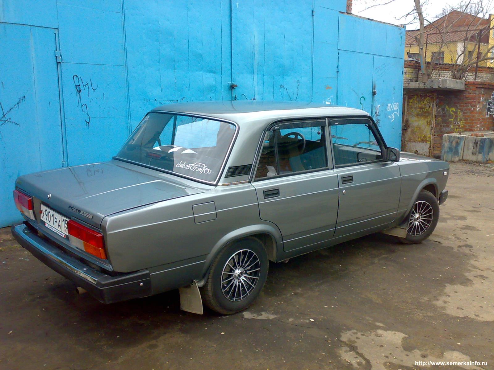

ПомылисЯ, чтобы показать колесики =) Да и вообще... :flowers:
