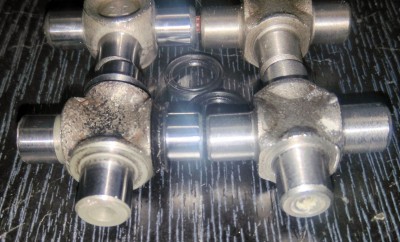

Надо ли мне, чтобы было всё идеально? Однозначно!
Изначально я думал, что поставлю втулки на новые крестовины, но... Да достаточно посмотреть на фото этих крестовин!
Они справа, если что!
Материал не шлифуется, крошится, а "качество обработки" ощущается не то чтобы ногтём, а подушечкой пальца! Как наждачка! При этом, нижняя левая того же завода(волжский-предположительно), однако обработка совершенно иная! Снята с вала Оки пробегом в 2ткм(хозяин умер, машина простояла и попала под разбор), верхняя левая с какого-то ино вала, я её на помойке когда-то нашёл, без люфта была, да и сам вал как новый(щлицевое не имеет следов установки) не думал, что пригодится, но тоже состояние-прекрасное!
Сам кардан также был обработан, сняты фаски, ну и в целом приведен в порядок.
Теперь жду втулочки... Посланы первым классом и должны быстро дойти, надеюсь...

Решил померить диаметр крестовин... Парадокс в том, что у новых диаметр(∅d) 9,95мм, а у "старых" 10мм... Тут как бы очевидно, что "новые" я точно выброшу :crazy:
