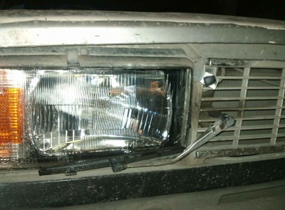

трабл три - осень, грязища, фароочистители хоть и стоят но писалок родных нема, а мастырка с обычными двухструйными забивается грязью напрочь :fear: закинул вконтакте заявку на сей дефицит, люди должны помочь =)

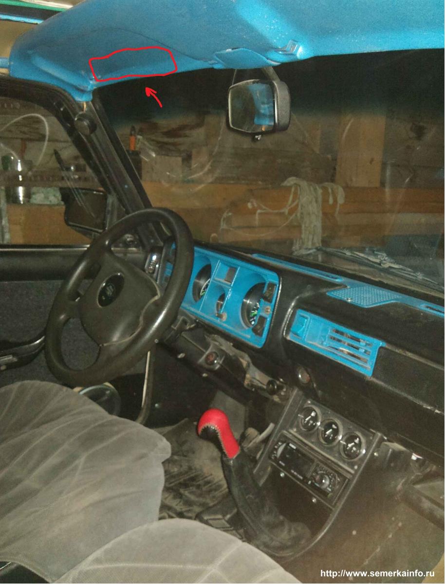

а, и еще , куда посоветуете прилепить часы/термометр в пятерке? фотка их есть выше. габариты примерно 150*20*30мм

GoBLIN писал(а):, фароочистители хоть и стоят но писалок родных нема,
Так,это,они вроде с поводками одно целое.Или отпали?
GoBLIN писал(а):куда посоветуете прилепить часы/термометр
В глубине полки на бороде или между салонным зеркалом и потолком.

рустем писал(а):Так,это,они вроде с поводками одно целое.Или отпали?
они сьемные как я понял. омыватели купил без них, так получилось. сейчас конструкция такая
рустем писал(а):В глубине полки на бороде или между салонным зеркалом и потолком.
сходил в машину поглядел, на бороде мест нету. оказалось что там где были солнцезащитные козырьки места предостаточно. думаю туда прилепить, надо только скотча двустороннего хорошего замутить где-нибудь

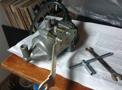

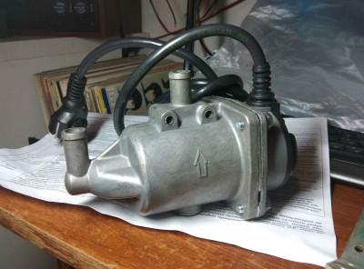

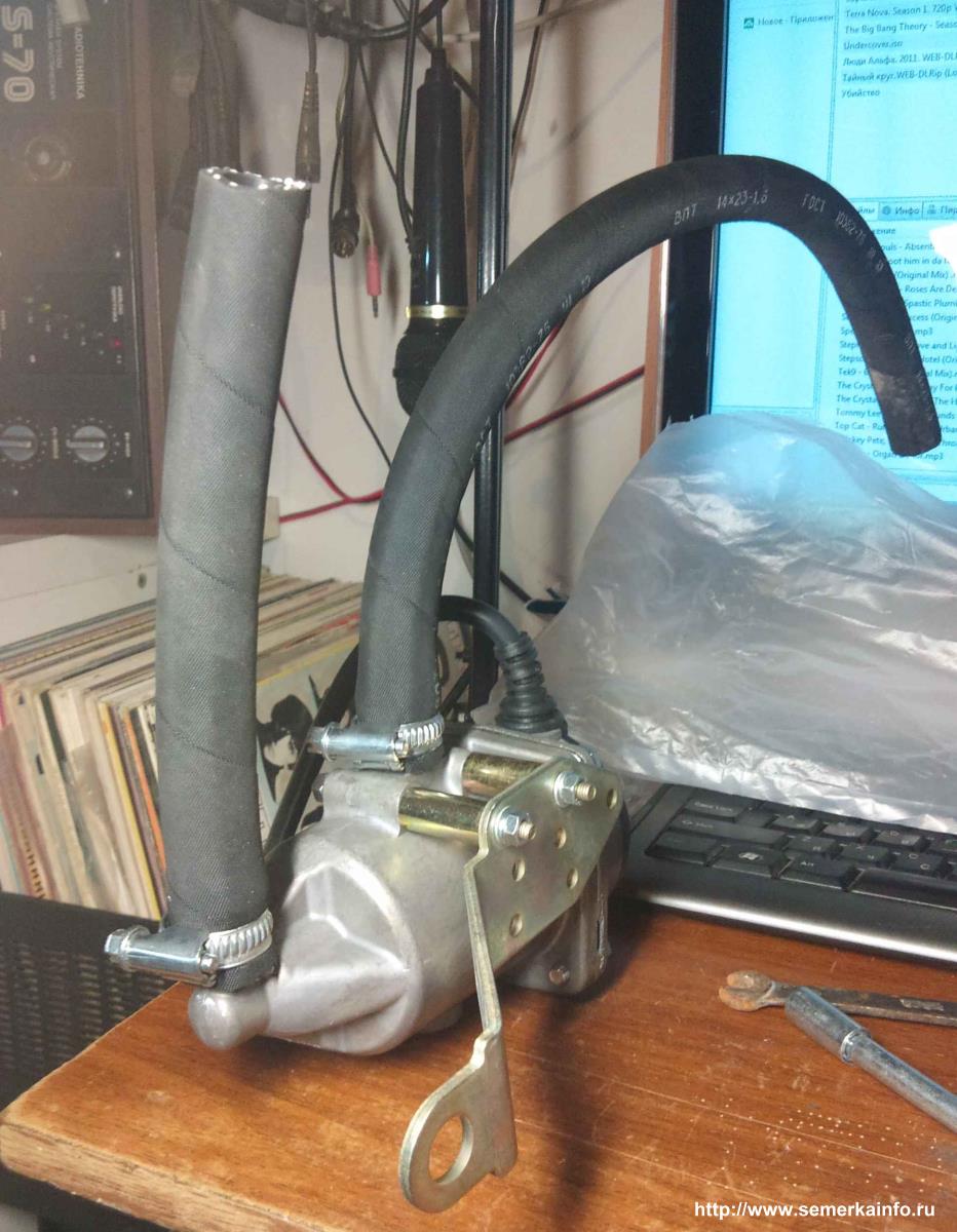

пришел мне наконец то подогреватель "северс". на выходных планирую заняться установкой.
подогреватель

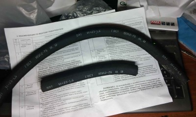

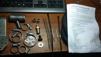

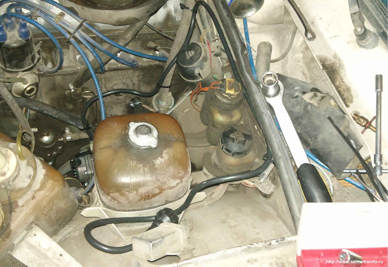

сегодня инсталлировал "северса" =) на все про все ушло в районе 2х часов, точно не засекал, включая выгонку воздушных пробок :look:
все делал по интсрукции, и впринципе никаких вопросов при установке не возникло. проверить только пока нет возможности по причине горячего двигла :) на днях обязательно проверю
Поблагодарили: 1328 раз
Re: тележка 21053 92г.в
Непрочитанное сообщение рустем » Пт ноя 04, 2011 8:24:59
GoBLIN
Нормально вышло.Кстати,вот эти шланги от Газели,они дубеют со временем и трескаются гораздо быстрее вазовских,года на 2-3 хватает.По возможности замени их на вазовские,подобрать подходящие можно.И еще можно сделать доп.тройник для удобства слива тосола.Вот,выкладывал http://www.semerka.info/foto/thumbnails.php?album=170

рустем писал(а):они дубеют со временем и трескаются гораздо быстрее вазовских,года на 2-3 хватает
спасибо, буду иметь ввиду :yes:

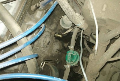

рустем писал(а):И еще можно сделать доп.тройник для удобства слива тосола
идея хорошая и нужная, но у нас тут вроде как несчего замутить. из чего сделан ваш?
Непрочитанное сообщение рустем » Пт ноя 04, 2011 8:52:45
GoBLIN писал(а):из чего сделан ваш?
зашел в магазин сантехники,там всякие фитинги-митинги,заглушки,метапол,краны продают.Подобрал подходящий тройник от чего-не знаю(по маркировке посмотри),нарезал в среднем отводе тройника резьбу м10*1 и вкрутил туда штатную пробку слива.И на этой же части тройника есть выступ в виде шайбы,я его обточил под ключ на "17" для удержания тройника при отворачивании-заворачивании пробки.Удобно-открутил пробку,шланг одел,другой конец-в тазик и сливается.Культур-мультур производства,понимаешь ли. :)
