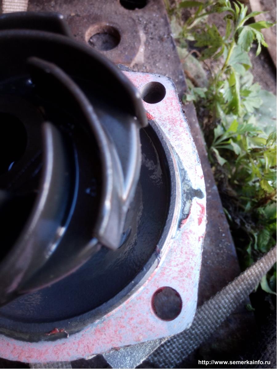

Заодно напишу- недавно сцепу менял( писал в теме про сцепление). Заодно решил поменять прокладку помпы( текло через нее)
Поставил, протянул- течет. Еще протянул- все равно течет :slap: Звоню Ивану- вези еще прокладок и тосола до кучи :D . Пока ждал- обратил внимание на шпильки. Зарджевели :D Ржавая и на конце резьбы немного :hmmm: Померял толщину помпы+ прокладка( где-то 25мм) и померял длину шпильки до резьбы(тоже 25мм).Получается, что помпа нормально-то и не была протянута, т.к. резьба кончилась :slap: Подложил по шаебке, протянул- не течет. Я на форуме читал- не помню, У кого, тоже помпа текла, и не получалось обжать.Ему еще говорили, что помпа с одной прокладкой и без герметика должна не течь. Тоже, видно, такая фигня.

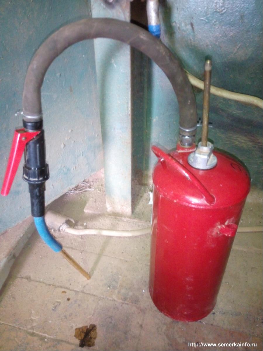

А еще по многочисленным просьбам :D Ивана сконструировал или изобрел :hmmm: такую штуку.
Опрыскиватель-распрыскиватель
Наливаешь туда отработки или мовиль, накачиваешь пару кг давления и ... Трудно доступные места становятся более доступными :D . Может это и велосипед :hmmm: , но удобно и ни копейки денег.
