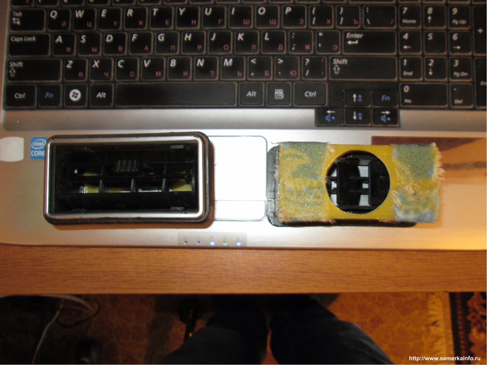

prostovanzo писал(а):переход от гофр на боковые воздуховоды в статье на сайте не совсем устроил, поэтому сейчас сохнет эпоксидка на нашем с папкой варианте - фоточки будут естестна
обещанного конечно ждут три года, но я сделал всё гораздо быстрее :)
