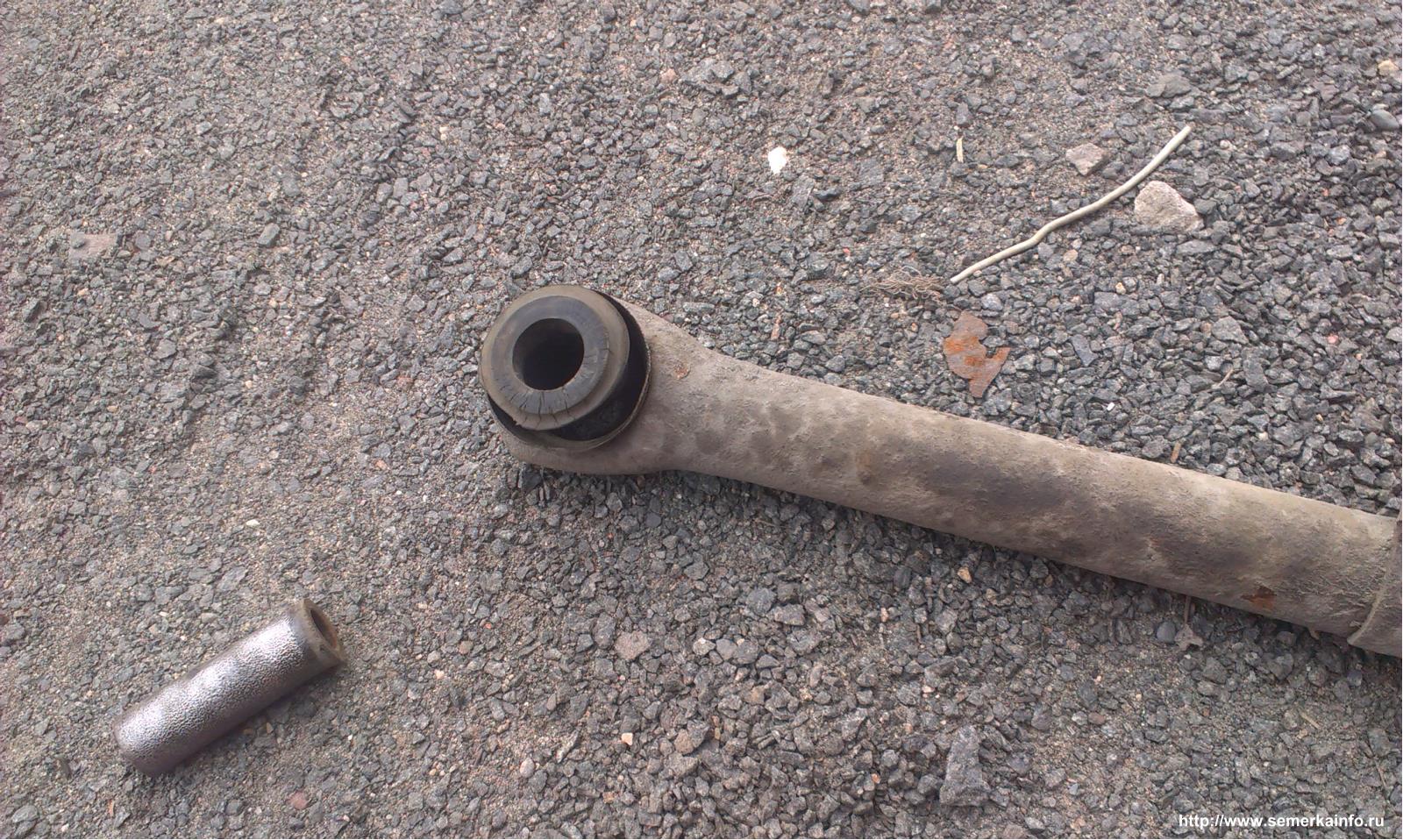

Чего-то я не понимаю, в каком месте тормозная трубка соседствует с амортизатором :hmmm:

от тройника к заднем левому колес идет короткая трубка, возможно она как то хитро должа проходить или закреплена должна быть, но у меня все так поброшено, даже тройник не прикручен на то место где должен держатся (все крепления обломаны)
Re: Vaz Evolution 07
Непрочитанное сообщение Йожык » Вт мар 12, 2013 10:26:43
Alexsus писал(а):у меня все так поброшено, даже тройник не прикручен на то место где должен держатся (все крепления обломаны)
Вот с этого и надо было начинать :)

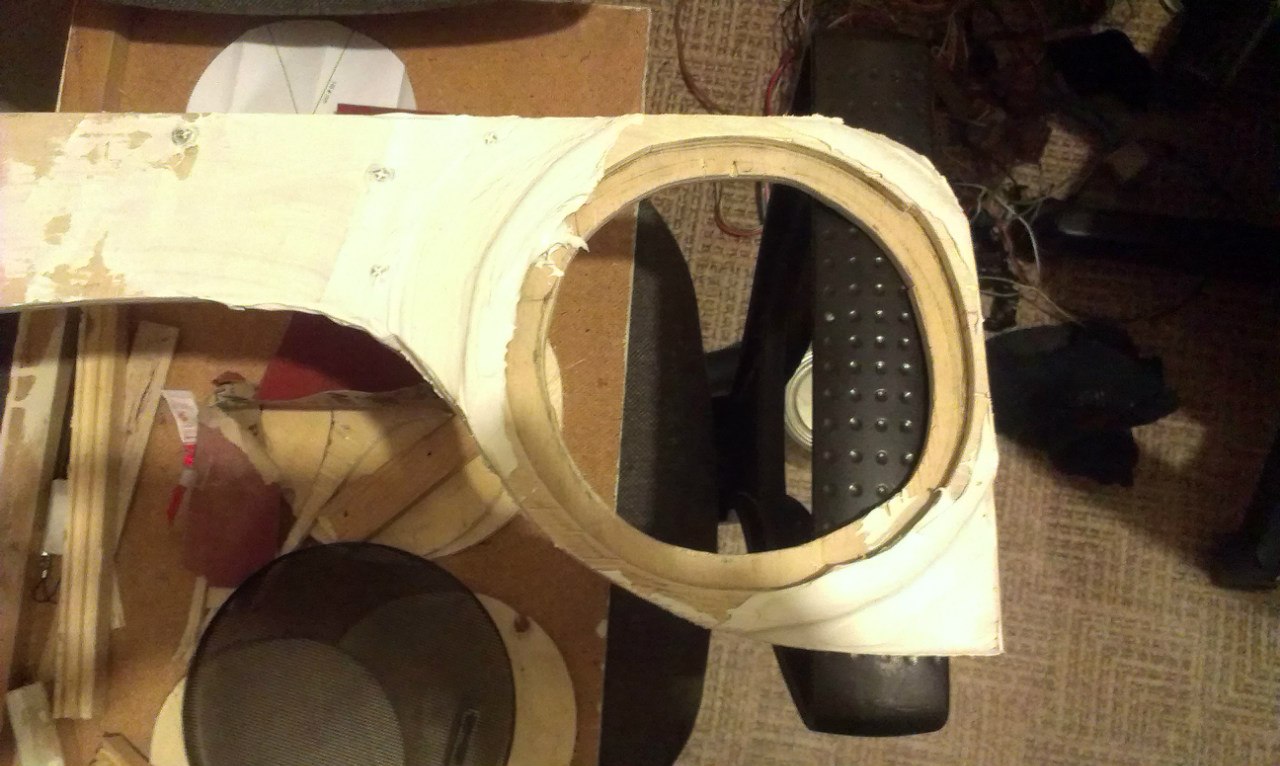

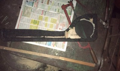

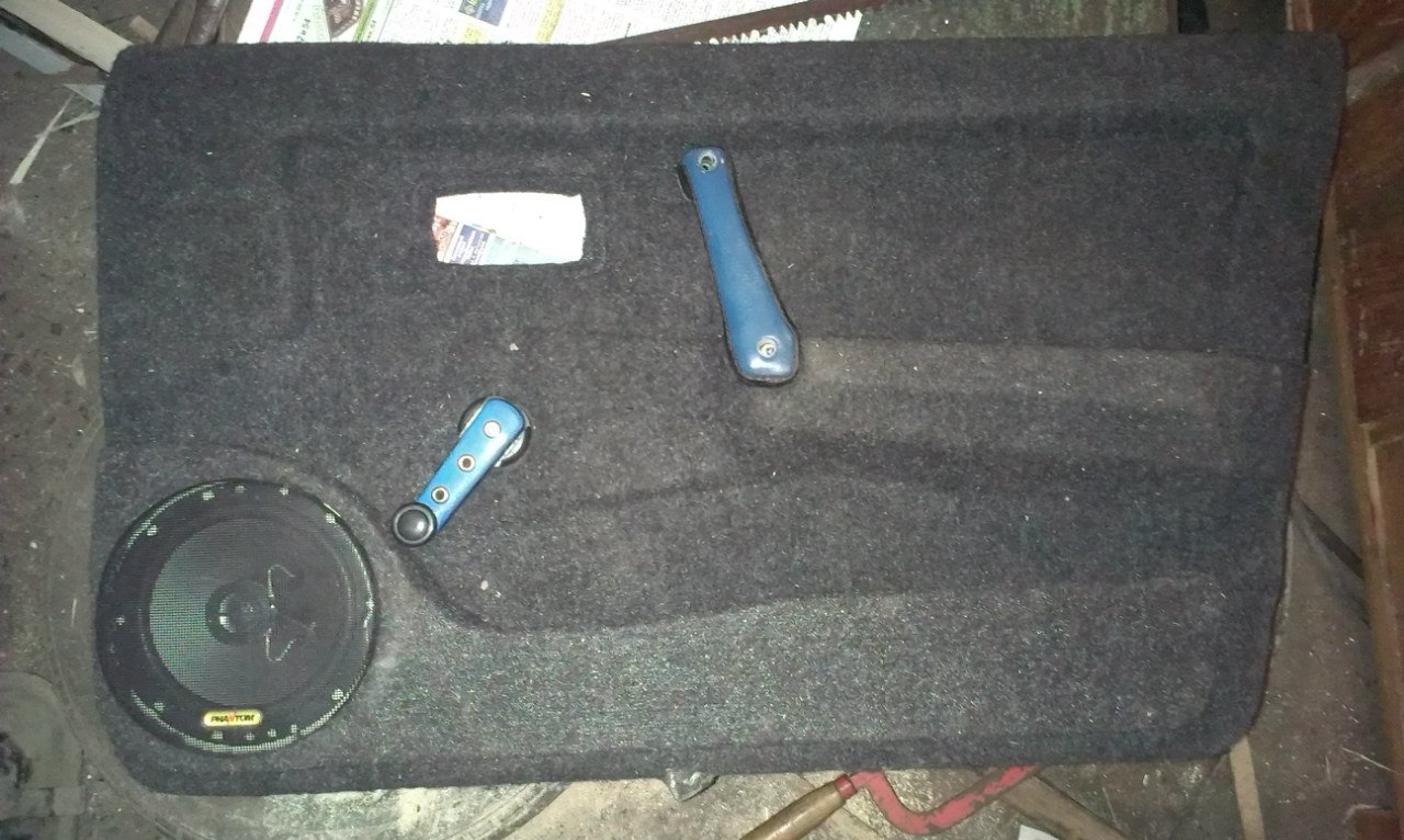

Всем доброго времени суток! Не так давно брат приобрел себе новое авто марки ваз 2109. из акустика там было лишь магнитола старенькая, две колонки типа mistеry которые еле хрипели в передних дверях и еще куча не понятных соплей которыми видимо когда то все подключалось, вплоть до усилителя.
И вот задался целью сделать ему красивые аккуратные подиумы для 16 колонок, которые остались с моей машины. ну вот впринципе весь процесс проделки работ, достаточно не сложный и вполне бюджетный
Кстати такие же подиумы можно сделать и на классику технология та же, но отличие идет в обшивке куда будут они крепится на классике обшивки ровные, а на 09 не совсем приходится подгонять, на фото все будет видно!
необходимые инструменты:
-) электролобзик (можно и обычный, но им дольше будет, пилить надо будет много!)
-) дрель (позже поясню зачем)
-) пара канцелярских ножей
-) фанера (я брал пятислойную)
-) клей момент (желательно в банке металлической, в магазинах предлагаю другие, они не подойдут)
-) карпет
-) шпателя штуки три, два для шпатлевки и один для клея
-) шпатлевка (можно по дереву, но она долго сохнет или мне такая попалась, я использовал обычную автомобильную)
-) наждачная бумага (для дерева 80, для шпакли 120 хватит, ну и на доводку 240 можно взять)
-) пара палочек примерно 2*2 см
-) штучек 20-30 саморезов
-) отвертку под саморезы
-) карандаш
-) более или менее ровные руки (прошу заметить что я не говорю что у меня они совсем ровные)
и теперь к процессу!

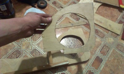

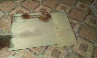

первым делом мы берем обшивку от 09, и фанеру! ( моем случаи это обрезки которые лежали в гараже)
далее:

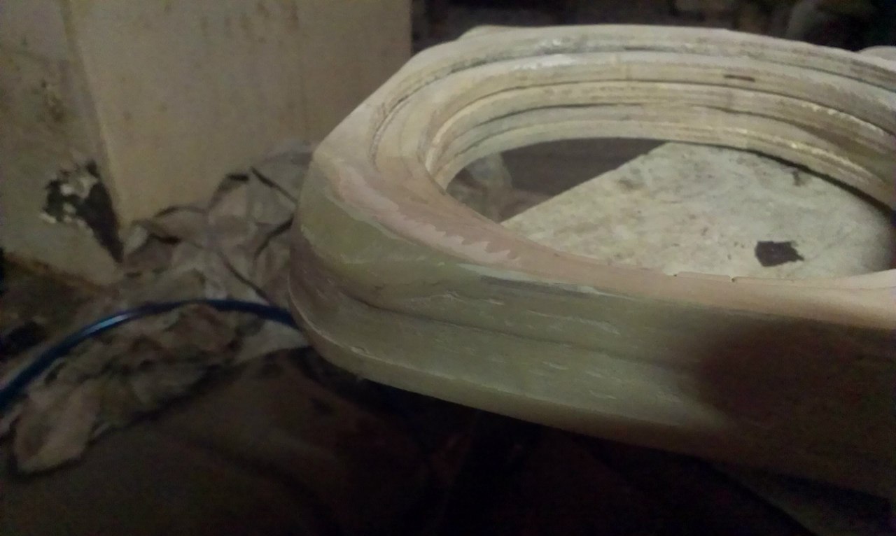

снимаем с обшивки карман (на фото он уже снят) обрисовываем его на фанере и методом не сложной художественной работы рисуем очертание для подиума (главное расчитайте чтоб и ручка стеклоподъемника провернулась, ну а если у вас ЭСП, то рисуйте как угодно! =)) )
если вы делаете это дома, как я, то не забываем на время из комнаты выгнать всех домашних животных и приготовить пылесос, дабы после было меньше уборки.

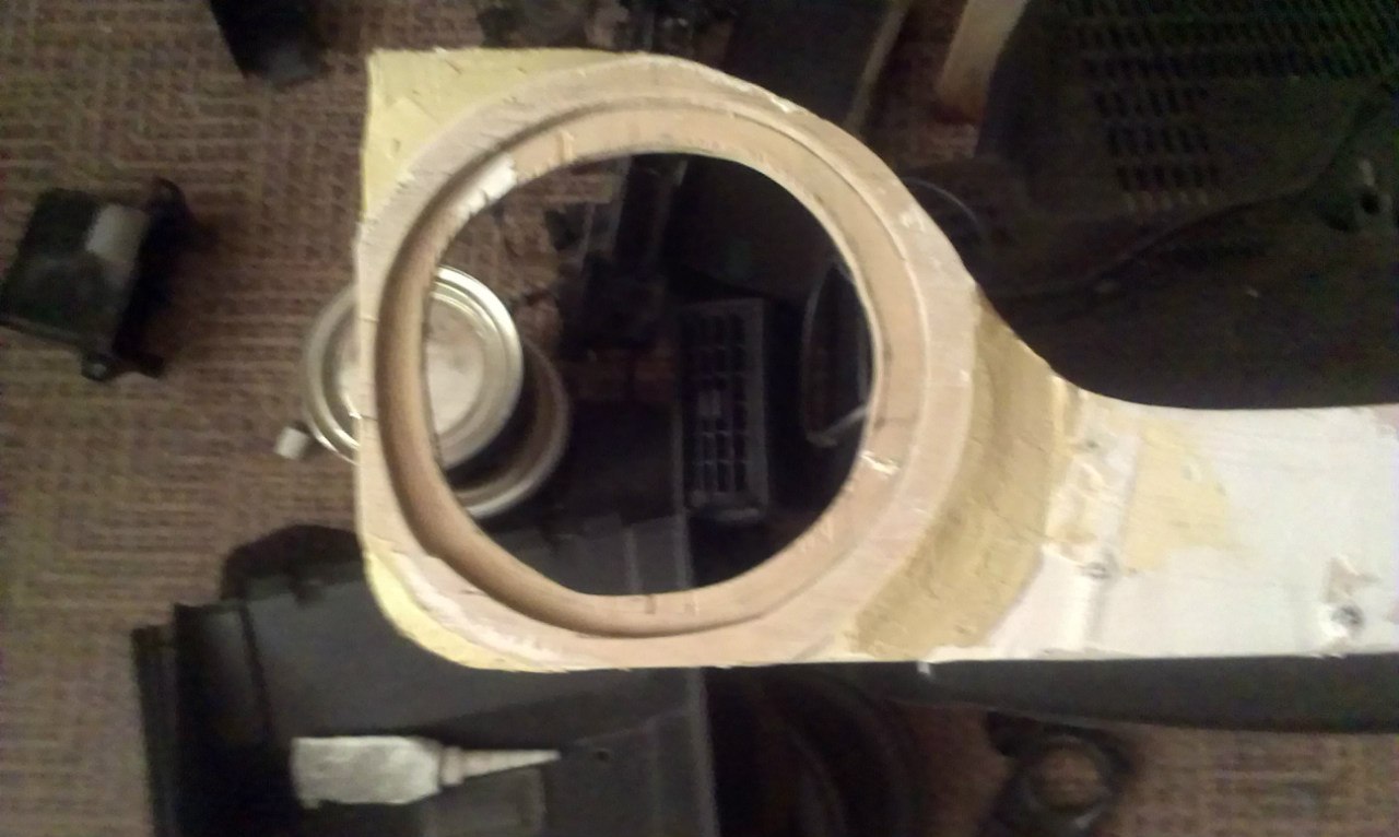

Выпиливаем все что нарисовали, не забываем выпилить и внутреннее кольцо, куда встанет колонка, для этого нам и понадобится дрель, сверлим отверстие такое чтоб пилка лобзика пролезла и акуратнно пилим!
не забываем пропылесосить дабы не разносить опилки по комнате!

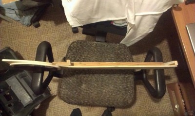

из палочек (или реечек кому ка привычней называть) делаем сам карман, нижнее основанее и по краям, дабы ни чего не разлеталось из него, подгоняем это все по месту на обшивку.
Так же у меня была задача сделать так что бы сетки (или как их иначе называют грили) держались без пластиковых колец которые идут в комплекте с колонками (так как их не было у меня) поэтому верхнее кольцо пришлось делать большим диаметром, если у вас есть эти пластмассовые кольца, то наружное кольцо их дерева делайте в размер колонки.
да кстати когда используете электролобзик, не забывайте следить за тем не пилите ли вы чего нибудь лишнего, а то я научим горьким опытом!
далее приклееваем внешнее кольцо к основе, не беда что оно будет немного выступать за основу, это поправимо.
Далее необходимо будет сделать заготовки с помощью которых мы сделать подиум, у меня на каждый подиум ушло по 3 штуки, если под классику делать, то уйдет по 4! их будет необходимо склеить, между собой.
ну вот что примерно должно получится без заготовок о которых было сказано чуть выше.
Потом переходим к следующему процессу подгонки и шпаклевки, все что выходит за рамки нашей дизайнерской мысли (о ней было написанно в самом начале процесса) обрезам, стачиваем и тд. все неровности проходим наждачкой 80!
все резкие перепады шпаклюем.
Ну и когда шпатлевка высохнет берем наждачку 120 и аккуратно выводим все!

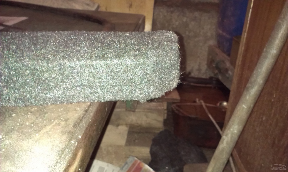

ну и далее самое интересное берем карпет и клей момент, и аккуратно не спеша обшиваем им! (я делал в гараже, так как дома вонять будет а на балконе холодно) у меня получилось примерно так:
если в первый раз имеете дело с карпетом, то не спешите все мазать клеем а сначало примерте его так чтоб складок не оставалось на лицевой части!
ну вот и всё!!!
Чуть позже будут работы по акустической полке для ваз 2107, акустические карманы на задние двери ваз 2107, и возможно акустическая полка для ваз 2109! Читатйте, коментируйте, пользуйтесь, делайте, задавайте вопросы, постараюсь ответить!
Всем мир, и помните хороший звук радует ухо!

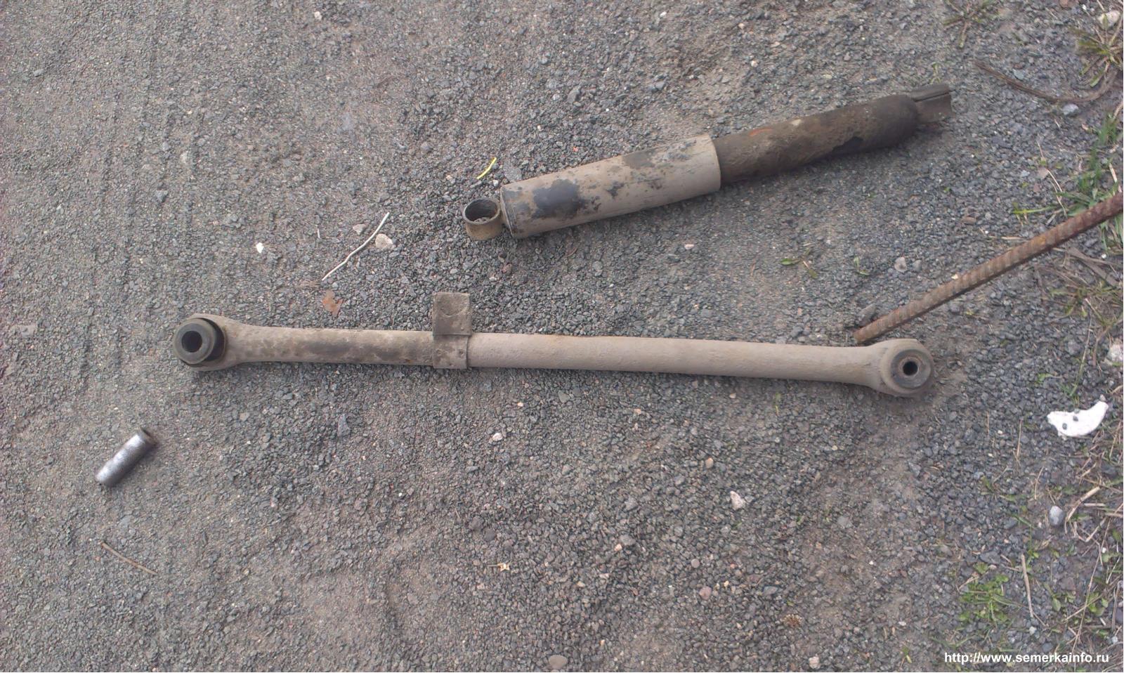

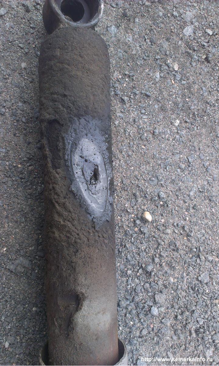

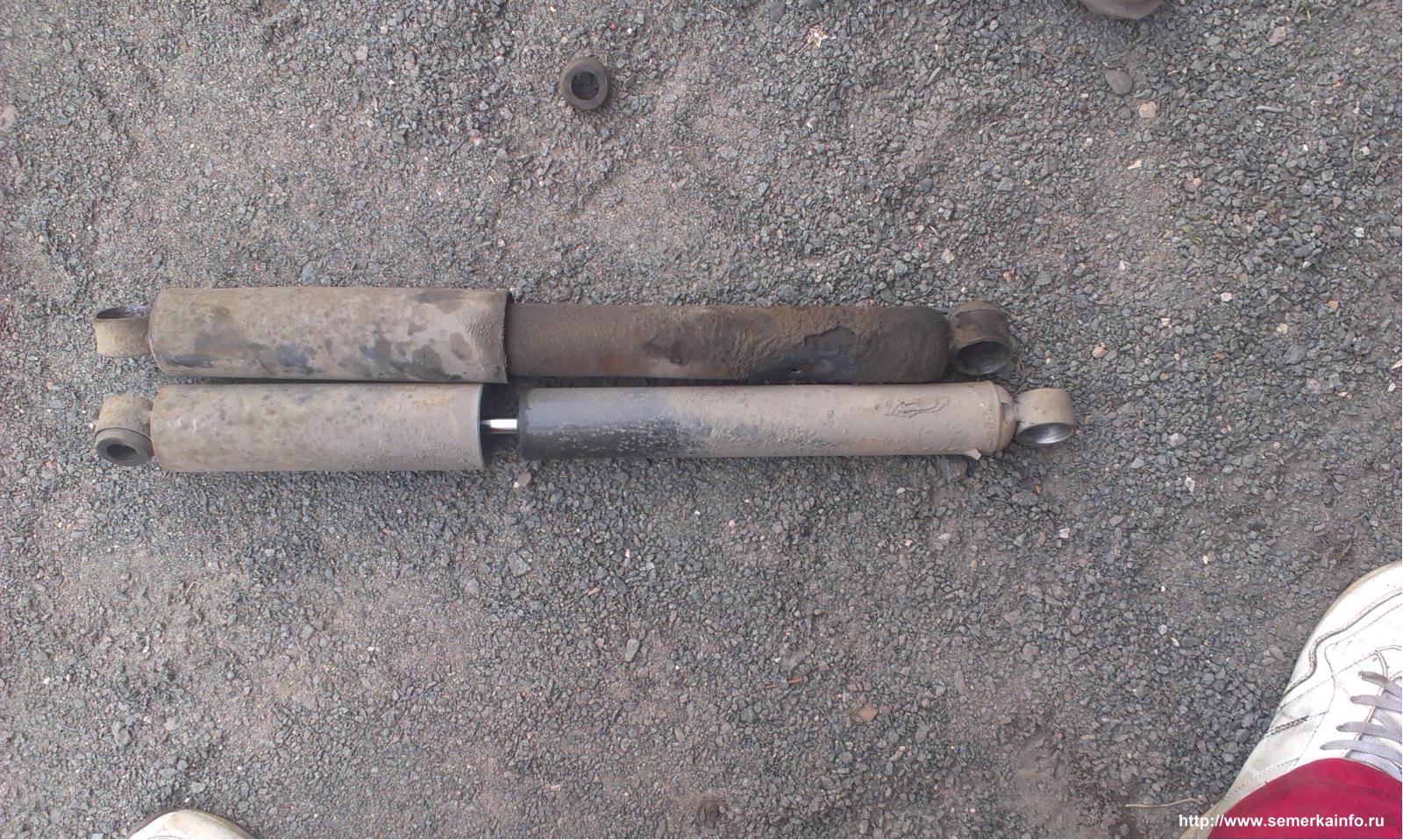

И снова всем доброго времени суток! недавно поставил колесья новые поехал за город, на трассе начало кидать машину, начал грешить на резину, все таки не новая стоит, да и дождик шел! Но все таки решил заглянуть в заднию подвеску, и что увидел... Вообщем если словами то втулки малых тяг (не косточек) были настолько убиты, что тяги просто болтались как г... в прорубе! и видно мост гулял и перетер левый амортизатор! как следствие вытекло с него масло!
ну и как обычно, все это закончилось походом в магазин, где было приобретено: Два амортизатора Kayaba (япония) и тяги левая и правая. цена вопроса: амортизаторы 950руб/шт тяга левая 290руб правая 270 руб! и после работы сразу же в гараж за инструменты и вперед менять в одно лицо!

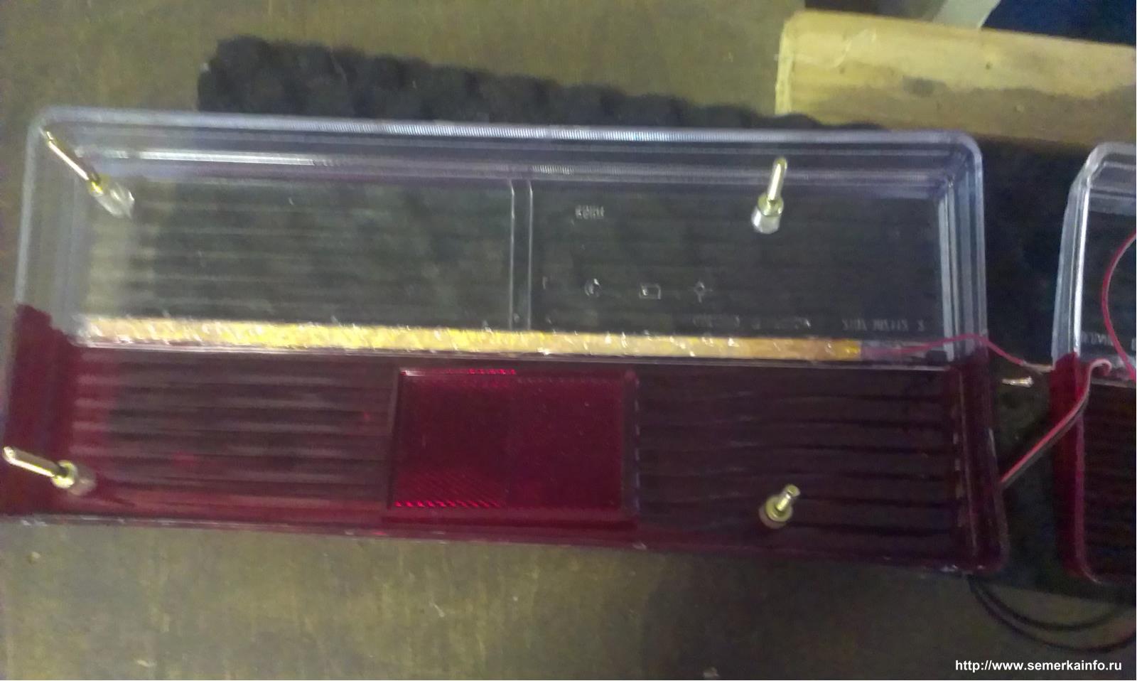

Так же наконец таки были окончены поиски стекол на фонари, искал именно хрусталь! стоимость стекол 700 руб/2шт + светодиодные полосы 130 руб.

Alexsus писал(а):И снова всем доброго времени суток! недавно поставил колесья новые поехал за город, на трассе начало кидать машину, начал грешить на резину, все таки не новая стоит, да и дождик шел! Но все таки решил заглянуть в заднию подвеску, и что увидел... Вообщем если словами то втулки малых тяг (не косточек) были настолько убиты, что тяги просто болтались как г... в прорубе! и видно мост гулял и перетер левый амортизатор! как следствие вытекло с него масло!
Ну ты даешь :D Выложи в тему "Предельный износ" свои железяки :psih:

фонарики конечно зачетные, но как так допустить такой износ?
а вот железо на кузов положить - увольте :O
