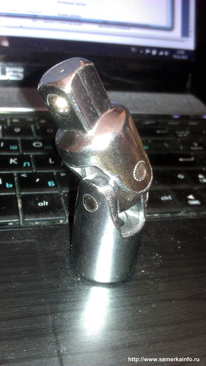

Купил карданчик дешевый за 25(100 рублей) гривен под квадрат 1/2, хотел взять хороший да у меня денях с собой больше и не было. Вот сейчас поеду мучать коробку, вдруг получится (w00t)

А карданчик это вещь :thumbsup: . Успеха в замене сцепы!
