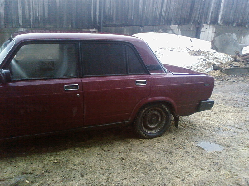

Проехал почти 1000 км на новом масле, вроде сколько было масла стока и осталось, ну и переобулся
И немного фото

epit
потолок очень оргинальный :thum1: А вот такая рамка номера разочаровала: видел что облазят :sad:
масло нормальное залил. тож такое залью скоро :)
