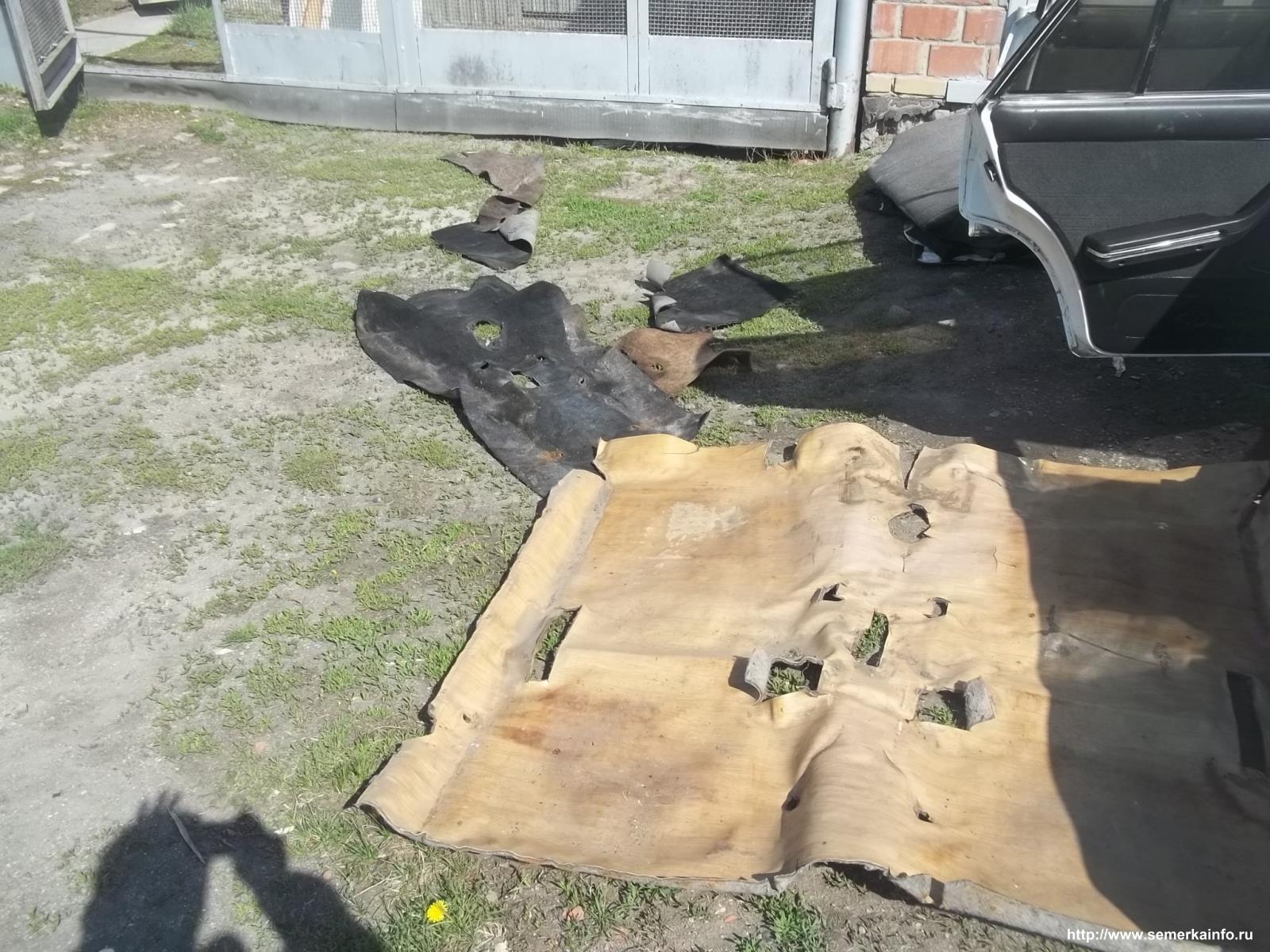

Непрочитанное сообщение said74 » Пт мар 22, 2013 6:29:45
Dankin писал(а):said74, да лан мне и так нормуль ))
А зимой не впитывает влагу такое покрытие?
на изнанке что-то типа полипропилена, влагу не пропускает, немного шумоизолирует, эстетично и практично)))

Непрочитанное сообщение said74 » Пт мар 22, 2013 6:41:24
а лежало у меня там вот это, а под ним воды ведро...
