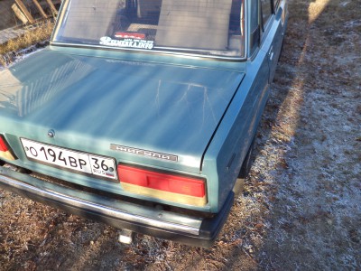

Непрочитанное сообщение Classic » Вс ноя 29, 2015 5:39:29
Вот вчера сфоткал как сделали крыло. На фото не очень хорошо видно, но как я писал свежекрашеное крыло чуть поболе блестит.

Непрочитанное сообщение Йожык » Вс ноя 29, 2015 11:40:23
Classic писал(а):свежекрашеное крыло чуть поболе блестит.
Надо всю машину полирнуть :yes:

Непрочитанное сообщение Classic » Вс ноя 29, 2015 12:33:47
Полировал уже и регулярно полирую. Без толку. Это если только капитальную полировку с абразивом, в несколько заходов. А мне это ни к чему- на женевский автосалон не собираюсь, а зазря ЛКП сдирать не нужно. Годы, если они видны лишь в выцветшем, да слегка потускневшем кузове ничуть не портят машину, в отличие от гнилых порогов, а уж последнего мы не допустим никогда! :)

Непрочитанное сообщение Йожык » Вс ноя 29, 2015 18:21:27
Я имею в виду именно полировку абразивом, а не натирание тряпочкой. Полированное ЛКП живет дольше.

Непрочитанное сообщение Classic » Пн ноя 30, 2015 17:25:13
Ну я не просто тряпочкой натираю, а с полиролью, только- с неабразивной. Т.е. грубо- покрываю воском, а это и есть защита. Абразив придаёт более глубокий блеск, за счёт удаления микроцарапин. Я считаю это пока лишним на моей машине.
