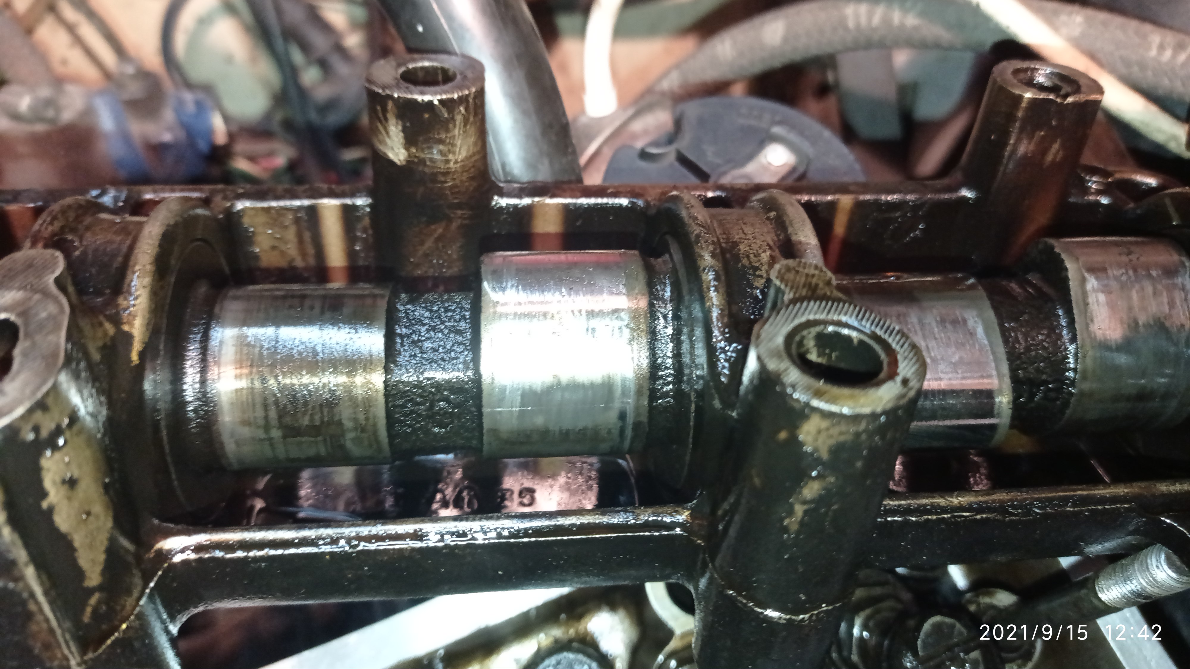

А и ешё. Вспомнил как лет 7 назад, кала я первый раз гбц снимал, то я на распредвале кулачки ровнял выработку. И на рокерах. Помню тогда говорили я слой цементации- сняв и долго не буит ходить. Вобщем вон- выработки нету вообще сейчас. А была местами аж 0.5 -1 мм. на улачках. :pinch: :pinch:
чет на фото состояние поверхностей не особо ...

Та то цвет просто! Там-нету буртика!!! А тогда там буртик был, который я стачивал!

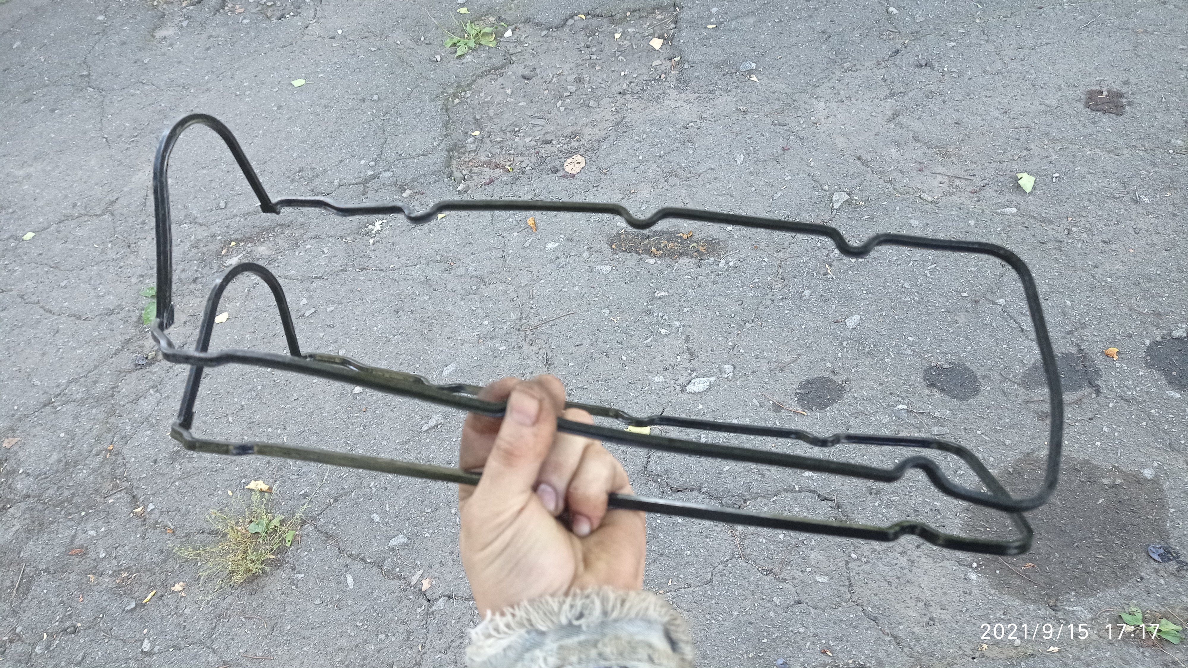

А вот шо стаёт с-прркладками клап крышки RAF. Они дубеют и даже герметик не спасает. Через пару мес сопливит. Брт изначально мягче идёт
Есть у меня совдеповская прокладка, коричневая. У себя менял заводскую на совдеповскую, потому что на заводе поставили дрянь.

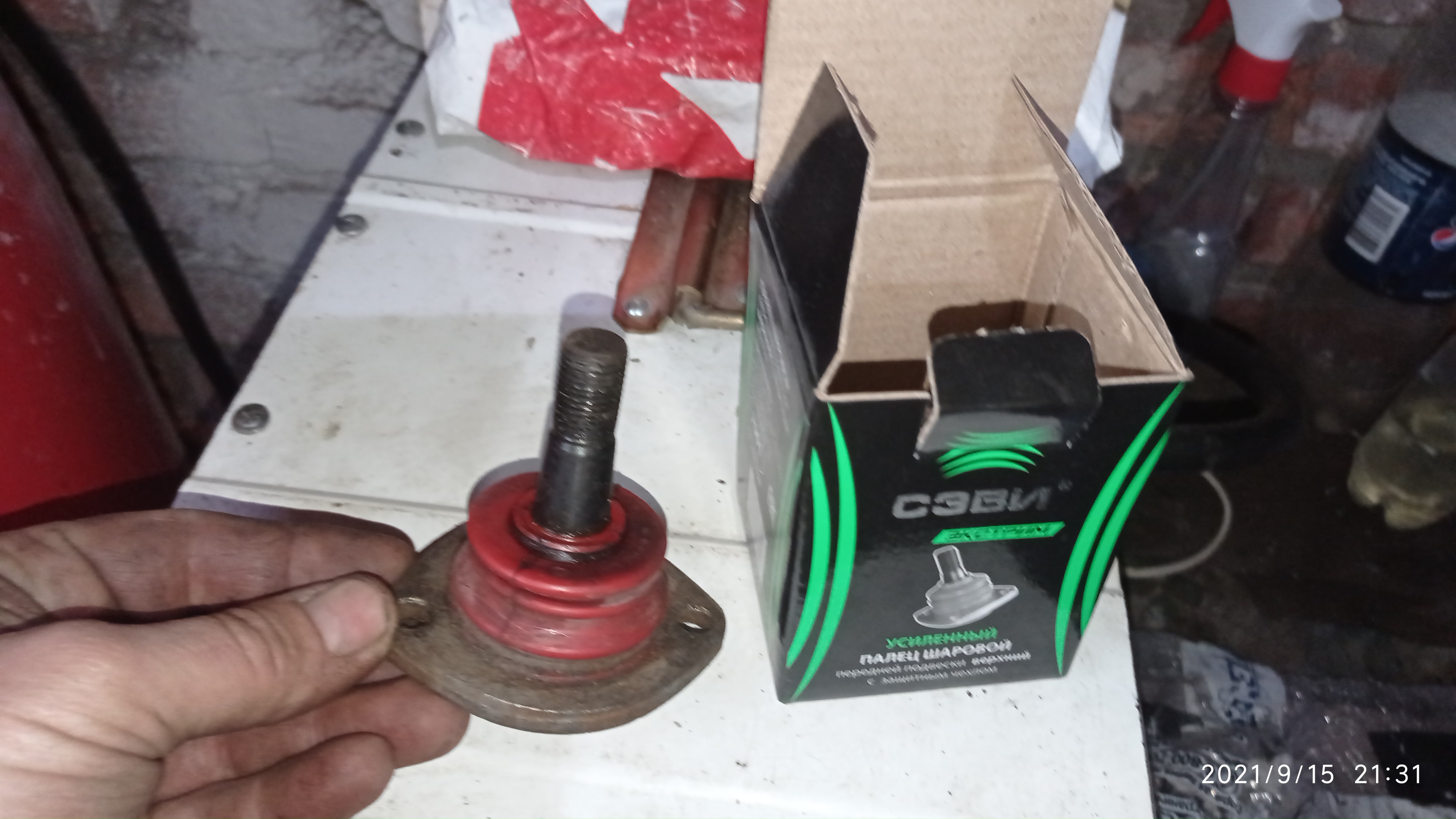

Колесо стучало правое переднее при качании машины. . шаровые как-тотне показывало при шатании колеса. Токо люфт подшипника ступицы. Подтянул подшипн. Жал тормоз. Шатаешь колесо поднятое - стука-нету. Поставил колесо, шатаю маш - стукае. Была одна верхня шарова-сэви. Заменил. Щас-все сэви стоят. Им два года! Стук ушол. Старая шаровая тугая-капец. Это мог быть стук срывания сэместа шара! шар блестит! Щасэпшикаю вдшку, маслаэналил. Разработать попробую.

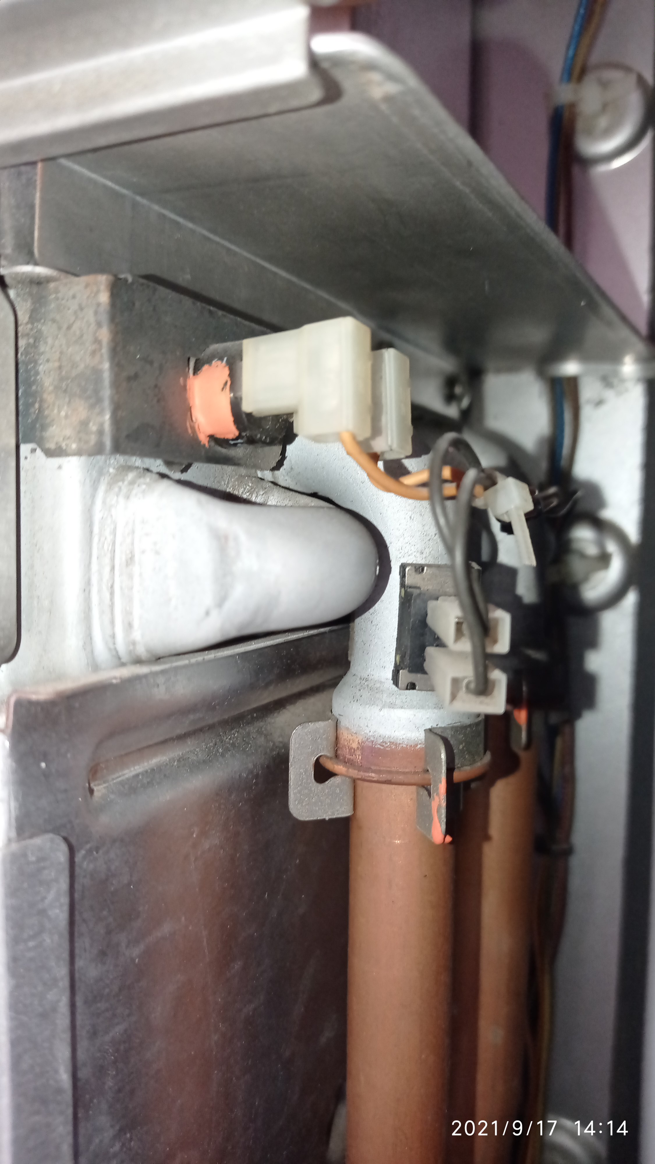

В котлах на теплообм тоже стоят разные датч! Иногда 110, иногда 95 ! Причём иногда ставят датч аж на патрубок подачи ниже теплообм сантимов на 10-15 . Тоесть циркуляции не стало- теплообм кипит, а датчик далеко от оеплообм и-не чует шо вверху кипение! Такшо это тупо!
Отправлено спустя 51 секунду:
А вот в неких котлах датчик сразу на теплообм прикреплен, иногда даже выше. Тоесть если кипит, то чует нагрев!

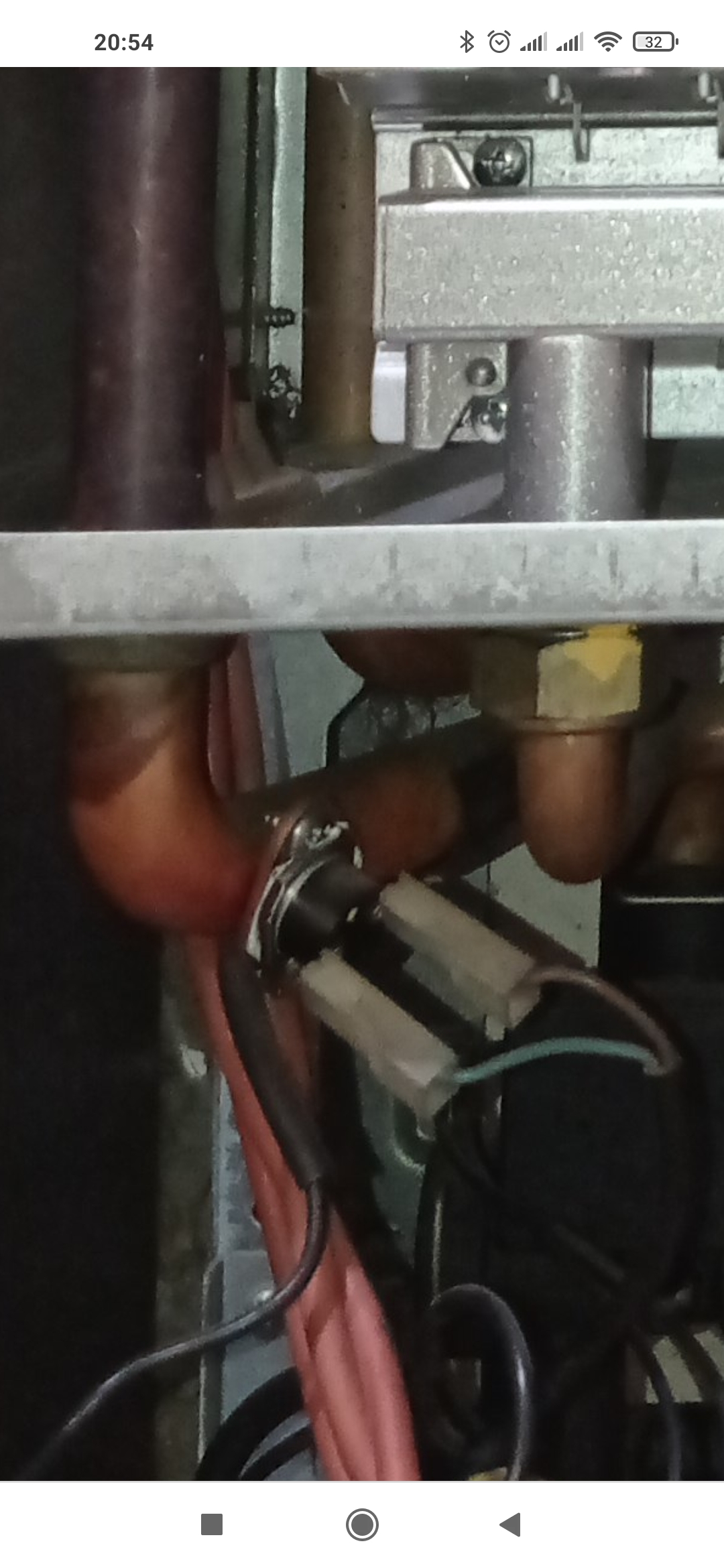

А вот фото с датчиками в котлах! латчики перегрева чёрные! В иммергазе он сразу вверху еа теплообменнике, а в Сейме токошо был сфоткал - внизу аж на патрубке!
Отправлено спустя 2 минуты 1 секунду:
Вот на патрубке. Это на 200 мм ниже теплообменника. а наверху токо датчик ntc . А они бывпет глючат. Если он-не словит рост температуры, то внизу датсик перегрева фиг отключит. Если вдруг насос стал!
