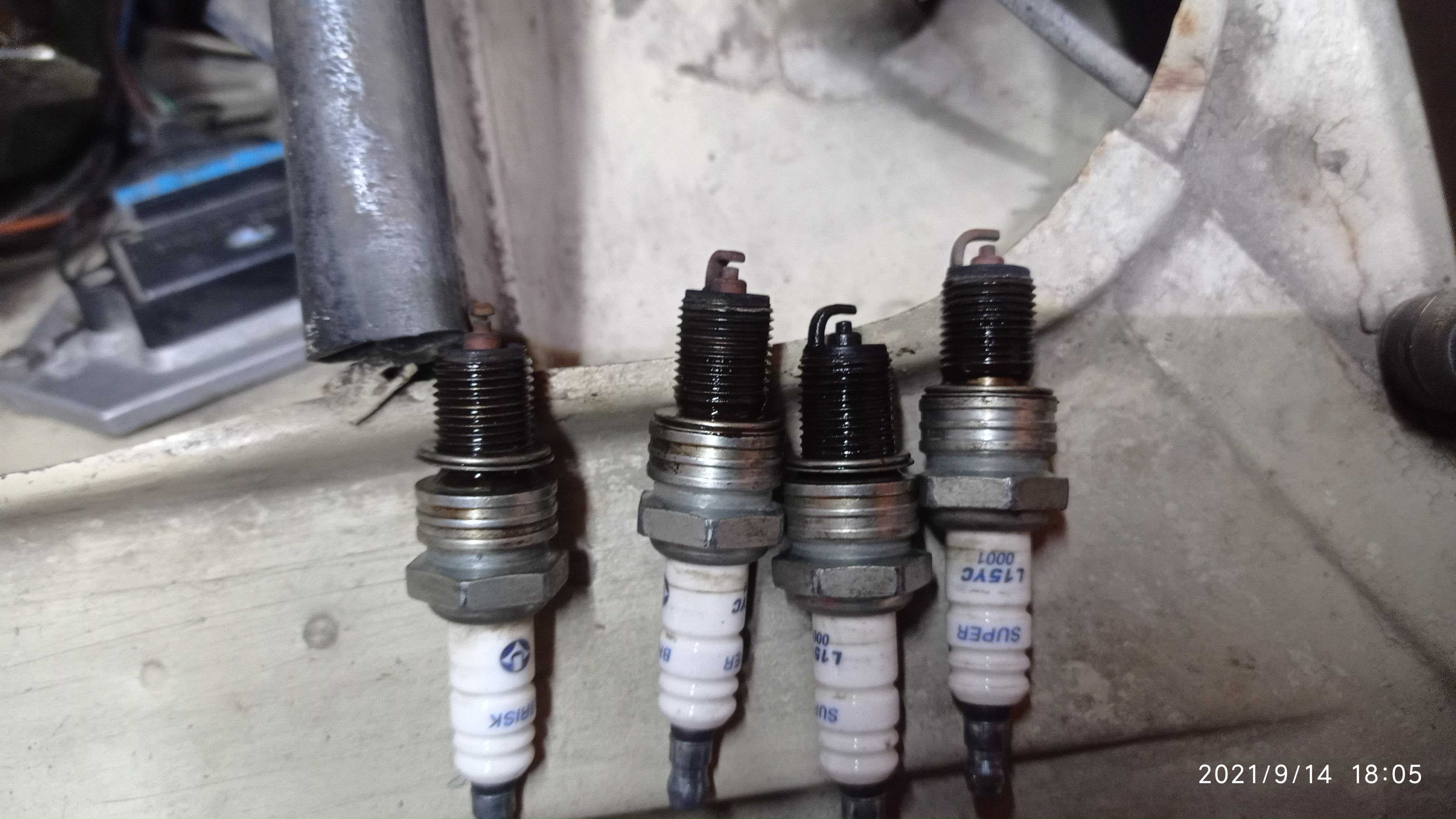

:confused: а матюкнуца можно? С.ка я неделю или больше катался специально на воде шоб убедиться шо прокладка там типа не пробита и не бурлит в бачке. И не бурлило. А-вчера вечером залил тосол. И сёдня уже чую движок колбасит. Заглянул под капот- уровень тосола вдвое вырос и бурлит капец. И движок рясёца на холостых. Такое как тосол в цилиндр попадает и сгорание плохое. Свечу засирает. Наверное. Скаааа. Точно нада разбирать. Ща будуэразбирать. Это ж опять тосол слить аккуратно нада. Почему я и ездил на воде блин. Думал сливать легче.
Отправлено спустя 20 секунд:
Отправлено спустя 9 минут 43 секунды:
а мож там воздух в системе помле вчерашнего залива и движок перегреваеца и-кипит!? 103 градуса и кипит тосол вот и бурлит. Хотя датчик показует почти норм темпер. Чуууть выше-вроди чем обычно. Щас откручу свечи и помню был третий цилиндр мокрый. Мож там прогрызло на впускном коллекторе. Помню варили там мне плоскость. но тогда б не бурлило! Та и на воде ж бурлило может погда завоздушено и движок типа-кипетьэможет. Ноэтемпер не превышалась жеж.
Отправлено спустя 2 часа 2 минуты 47 секунд:
:hmmm: проверил.
X-TAZмобиль 2105
Непрочитанное сообщение гость » Вт сен 14, 2021 18:30:48
Свечи - вообще что-то с чем-то. И бензин - жах :rlc:

X-TAZ, увы,скорее всего прокладке кирдык в районе мокрой свечи.почему на воде не бурлило?все очень просто---текучесть тосола выше,чем текучесть воды.снимать голову,поверхность шлифовать,смотреть на отсутствие раковин от дрянного тосола.скорее всего раковины есть и в большей степени в районе мокрой свечи.вывод---вовремя менять ож и не покупать всякую дрянь.

Непрочитанное сообщение Tolik2402 » Вт сен 14, 2021 18:38:22
Зато нагар кирпичного цвета почти, как книжка пишет :)

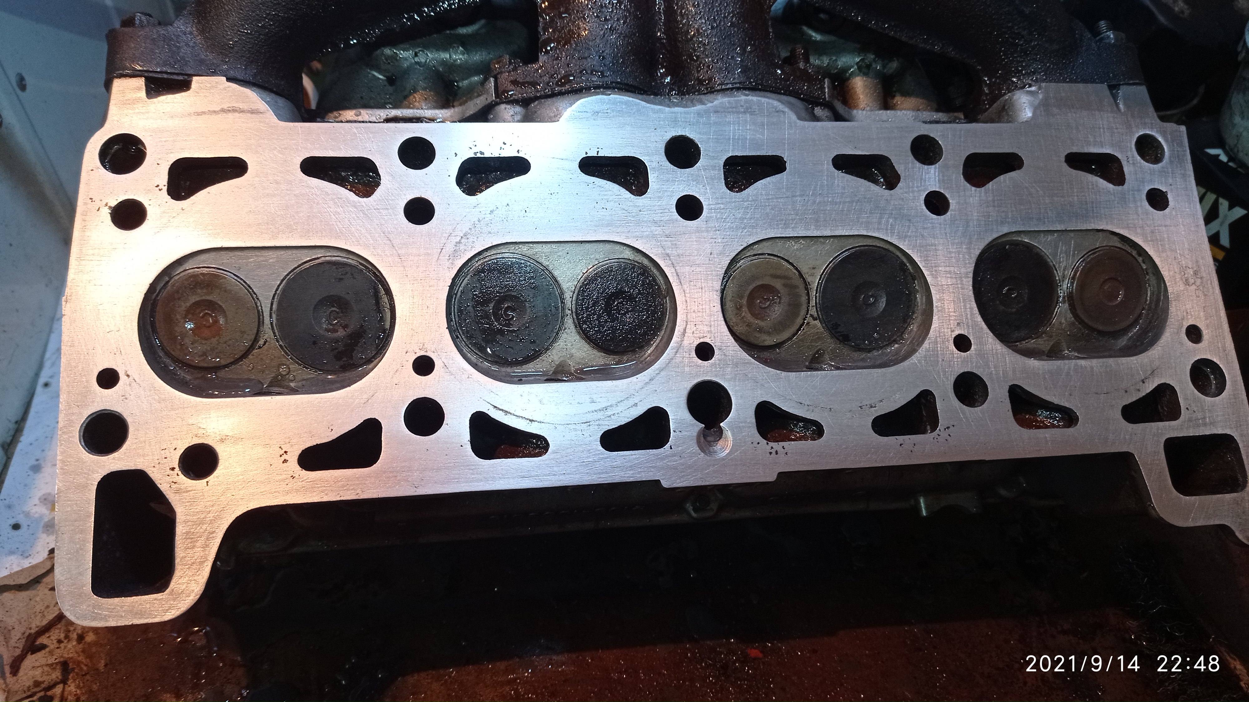

:D Впринципе плоскость вроди ровная. Головки. Линейку прикладывал. Выходит прокладка простоэне выдержала. LSA. Китай. Хоть и с герметиком. Там де герметик- там не текло наружу с движка. Болты гбц с середины и до 4 цилиндра откручивались легче, чем возле 1 цил. Еле сорвал на первом. Щас почистью и если не нужно шлифовать гбц, то можно просто стасить нову прокл и собирать. Клапана вскрывать не буду. Компрессия 11.5 - 12.5 была. Нафик лезть туда через 2 года. а вот в 3 цил лило тосол - видно
шось вы противоречите друг-другу

Непрочитанное сообщение гость » Вт сен 14, 2021 19:47:36
Это безобразие потрудилось не только в третьем цилиндре, насколько можно разглядеть на фото.
X-TAZмобиль 2105
Непрочитанное сообщение X-TAZ » Вт сен 14, 2021 20:29:19
:thumbsup: Впринцыпе головка реально ровная, линейка не показует просветов, как прошлый раз сильно светился зазор. И отэти шероховатости на плоскости в местах, где похоже тосол пропускало - они пальцем не ощущаются вообще! Наждачечькой чуть пройдусь и норм. Не буду шлиыовать сдавать или фрезеровать. Ровно в!ё. Это прокладка дохлая.
Отправлено спустя 1 минуту 49 секунд:
А в первом цил на клапанах какой?то налёт бархатистый бурый как накипь. В других такогт нету. А след от тосола под прокладкой есть и во второй цилиндр. Но цил сухой.

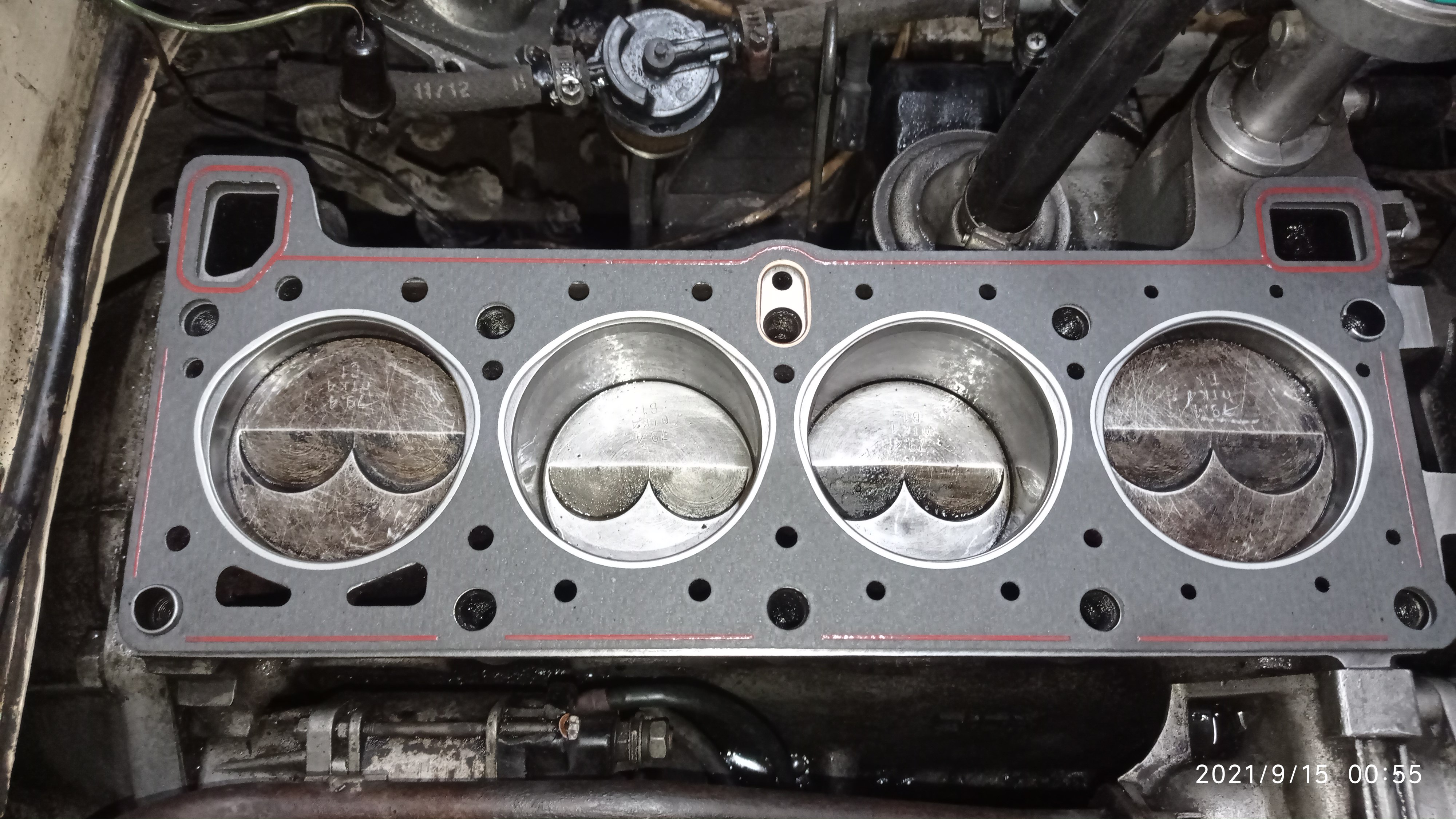

Отак пайдёт!? Там прокл ужмёт усё!
Отправлено спустя 2 часа 18 минут 13 секунд:
:thumbsup: прокладка будет ВАТИ. А на ней как-то по углам герметика нету. Та и меньше слой его. По сравнению с лса. Но это уже совсем другая история. На часах час-ночи. Всё-почистил, помыл. Подготовил. И даже ролик натяжной подмазал шарики внутри. Завтра можно собирать.

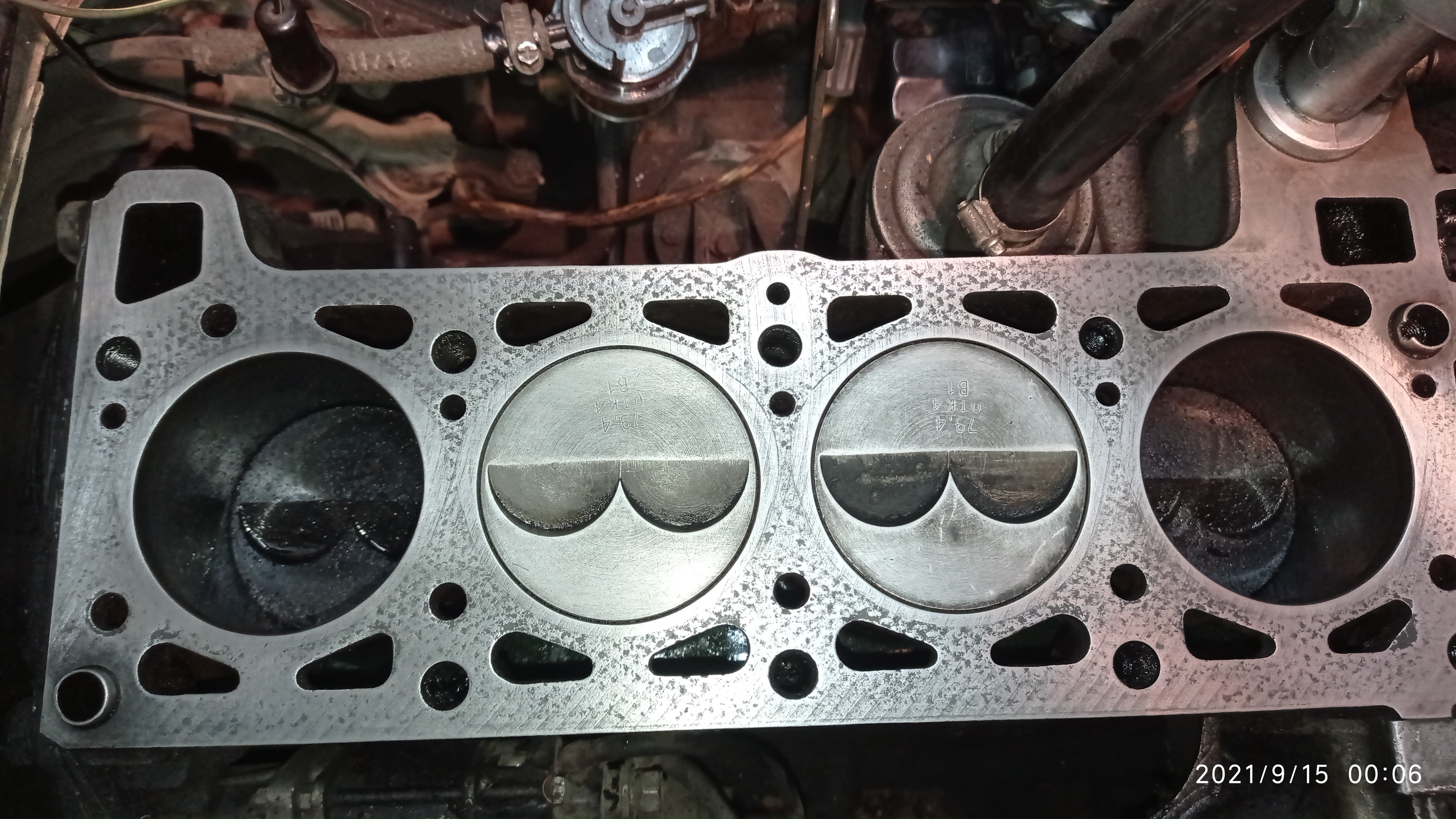

Непрочитанное сообщение X-TAZ » Ср сен 15, 2021 7:15:34
Ага. Токо ноччу видео смотрел, так мужик сказав шо небольшой нагар на поршнях можно не счищать! Это защищает порщень от перегрева! А я драил.
На чугунке есть раковинки тоже. Также видны якись точечки - равномерные. От фрезеровки чи шо. Наждачкой пошорхал. Но они остаются. Бо чучуть шорхал.
Также вижу в системе ож налёт на чугунине, а на алюминие налёта нету! Вообще!!! Ну я чуть пошорхал в щели налёт. Надо буит опять водой залить сначала- омыть.
Отправлено спустя 3 минуты 52 секунды:
:thumbsup: а. Ещё говорилось в видео шо на старые движки если естьэраковигы на плоскости и еслили небольшие неровности, то лучше ставить прркладку старого типа, которая помягче и потолще. Шоб ужались эти раковины и-неровности. А моя эта прокладка ну кажется такая тонкая!!! Хотя вот есть у-меня и без герметика. Померяю- толще вроди. Но такая наружу первая млюнявила!
Отправлено спустя 16 минут 29 секунд:
В отзывах пишут шо у вати толщина 1.15 мм, а у лса 1.75.
https://detali.zp.ua/catalog/95553-prok ... 2105_vati/
