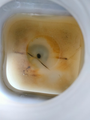

Скоро будет коллекция бачков... Один отходил ого-го, а второй, совсем ничего. Хорошо еще, что вовремя заметил лужу тормозухи под машиной.

PECHKIN, подложи под хомуты крепления тонкий картон или резинки.у меня там было лопнуло.после подложки забыл о смене бачков...

мишаня, хомуты там не при чем. Оба бачка лопнули в одном месте - снизу, в районе соска, на фото выше это видно.
Ну или вот

Как начал желтеть/коричневеть - можно смело менять на новый, т.к. пластик становится хрупким.
PECHKIN писал(а):
Чт сен 22, 2022 17:02:34
мишаняОба бачка лопнули в одном месте - снизу, в районе соска
Давно известная проблема, а причина - слишком короткие шланги к ГТЦ, которые оттягивают соски :devil: (БДСМ,да! :pirate: ) у бачков, да ещё и вибрируют. Достаточно заменить на более длинные, чтобы провисали свободно + скрепить их между собой - и проблема уходит.
