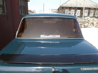

ух ты! Люк- это классно! Всегда хотел.
Re: Моя Мурёнка
Непрочитанное сообщение четвёрковод » Ср май 09, 2012 12:28:12
Вованн писал(а):а как же ребра жесткости?
Был у меня на четвёрке люк, не припомню что бы какие либо рёбра жёсткости порезаны были, если не считать продольные выштамповки на самой крыше. И потолок был в ней мягкий, в нём были удалены мешающие штанги. Знать крепко хотел прежний хозяин эту штуковину в крыше. :-J

Re: Моя Мурёнка
Непрочитанное сообщение Alex** » Ср май 09, 2012 14:33:26
четвёрковод писал(а):не припомню что бы какие либо рёбра жёсткости порезаны были,
Одну поперечную планку под крышей всё же пришлось перепилить , но она намерсво приклеена к крыше , так что ничего страшного не случилось. :)
Medved@790 писал(а):тихо шифером шурша
:D Громко лобзиком... :psih:

Re: Моя Мурёнка
Непрочитанное сообщение Medved@790 » Ср май 09, 2012 14:38:27
Alex** писал(а):Громко лобзиком
на балконе дсп на табуретке пилил - тож неплохо (w00t) а почему не болгаркой или еще лучше полировальной (обороты меньше), лобзиком же можно ЛКП закосячить вокруг кромки.
Alex**
Сообщения: 3157
Откуда: 52 rus Г.Урень
Благодарил (а): 152 раза
Поблагодарили: 175 раз
Re: Моя Мурёнка
Непрочитанное сообщение Alex** » Ср май 09, 2012 14:45:21
Medved@790 писал(а): лобзиком же можно ЛКП закосячить вокруг кромки.
Именно из-за ЛКП и лобзиком. От болгарки краска просто сгорит. Да и рез получается ровный. Подрабатывать ничего не пришлось потом. Просто вставил и всё.

Re: Моя Мурёнка
Непрочитанное сообщение Medved@790 » Ср май 09, 2012 14:46:52
:no: я про шорканье утюгом по краске имел ввиду
Alex**
Сообщения: 3157
Re: Моя Мурёнка
Непрочитанное сообщение Alex** » Ср май 09, 2012 14:50:15
Medved@790 писал(а): я про шорканье утюгом по краске имел ввиду
А-а-а!!! :slap: Дык это... Забыл я важную деталь дописать. Утюг и крыша предварительно были плотно оклеены малярным скотчем. :yes:

Re: Моя Мурёнка
Непрочитанное сообщение Вованн » Ср май 09, 2012 15:18:39
вода не попадет, ржавчина не появится? :)
Re: Моя Мурёнка
Непрочитанное сообщение DJTigra » Ср май 09, 2012 15:23:30
Вованн писал(а):вода не попадет, ржавчина не появится?
ну если поставил и не заделал дырку - то все нормально :whistlin: Тоже как-то хотел такое же, но старожилы форума отговорили

Re: Моя Мурёнка
Непрочитанное сообщение Alex** » Ср май 09, 2012 15:24:42
Всё плотно промазано прозрачным герметиком. Ливень уже прошёл , в салон не просочилось ни капли. Главное под град не попасть , как один знакомый на 10-ке. На трассе попал под очень крупный град. Стёкла заменили , а вот всё остальное так и осталось помятым. :sad:

Re: Моя Мурёнка
Непрочитанное сообщение Вованн » Ср май 09, 2012 15:36:32
Alex**
в салон - это ерунда. главное, что-бы под резинку не попало. еще бы края крыши промазать чем-нибудь для надежности :fear: будем надеяться, что и так все герметично :thum1:
кстати, смотрится отлично :beer2:

Re: Моя Мурёнка
Непрочитанное сообщение DJTigra » Ср май 09, 2012 15:40:53
Alex**
а края ровные или ты бортиком подгинал?
Alex**
Сообщения: 3157
Re: Моя Мурёнка
Непрочитанное сообщение Alex** » Ср май 09, 2012 16:08:03
DJTigra писал(а):а края ровные или ты бортиком подгинал?
Ничего не подгинал , да и конструкция люка этого не допускает.

Re: Моя Мурёнка
Непрочитанное сообщение Alex** » Вс май 13, 2012 19:31:42
:slap: :slap: :slap: ЁПЕРСТЭ!!! Совсем забыл!
Сообщения: 47817
Благодарил (а): 1512 раз
Поблагодарили: 3782 раза
Re: Моя Мурёнка
Непрочитанное сообщение Антон80 » Вс май 13, 2012 19:59:55
Это что?
Re: Моя Мурёнка
Непрочитанное сообщение Миша » Вс май 13, 2012 20:13:08
Антон80 писал(а):Это что?
если ты про лавку, то мне тоже интересно :confused:
Регион 152 RUS
Сообщения: 859
Благодарил (а): 16 раз
Поблагодарили: 16 раз
Re: Моя Мурёнка
Непрочитанное сообщение Регион 152 RUS » Пн май 14, 2012 2:03:44
Это про наклейку. Кстати я себе сделал
Alex**
Сообщения: 3157
Re: Моя Мурёнка
Непрочитанное сообщение Alex** » Пн май 14, 2012 18:25:08
Регион 152 RUS писал(а):Это про наклейку.
Да! Точно. Я и забыл , что она у меня приклеена уж больше месяца. Если заметили - снег ещё лежит.
