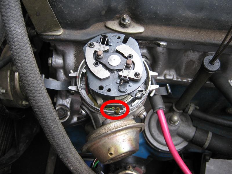

Померил напряжение на датчике Холла (2 и 3 контакт - зеленый и бело-черный провод): от 0 до 4,9В. Должно быть 11,4. Буду менять.
Добавлено спустя 9 часов 7 минут 47 секунд:
Может быть кто-то с форума может мультиметром измерить напряжение на датчике Холла: снять крышку трамблера, измерить напряжение при включеном зажигании черного и зеленого провода и немного прокрутить каленвал:
