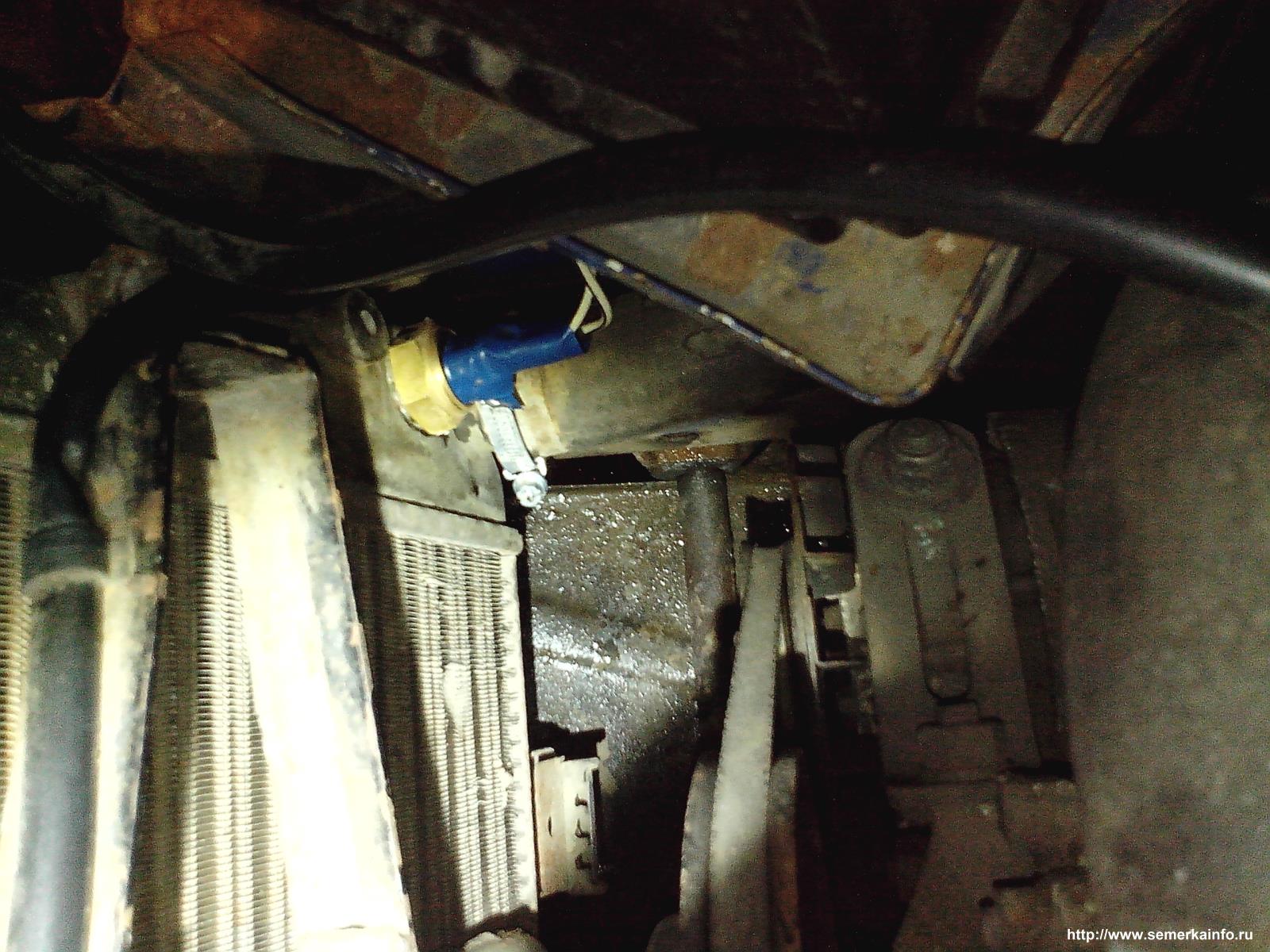

Приехал. Смотрю под датчиком подтек и вокруг. Не много. Внизу сыро . Исо стороны бачков тоже. Туда что вода из под колес может попадать? Я обильно по лужам ехал. Так получилось.
Артур, для тебя фотка той штуки что ты просил.

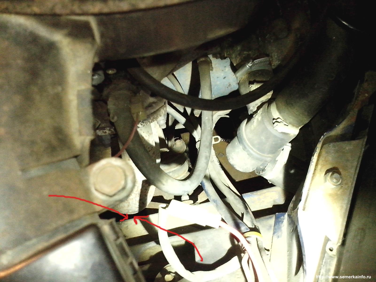

Еще. Дымит в 2х местах. На фото я пометил. Где-то в прокладке и под железной кромкой (там не видно).
