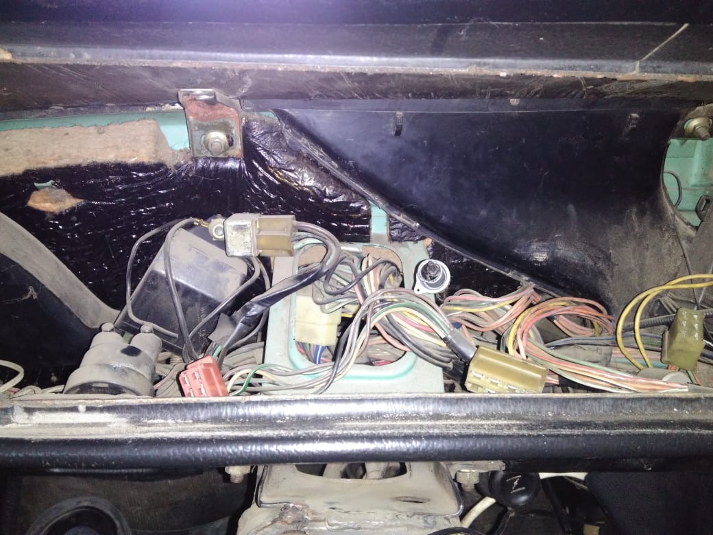

Я в растерянности... Ну вытащил приборку, яснее мало что стало. Куда там те уголки тулить и где и что болгаркой резать...
Или, вот это все впереди снимать как-то надо?
Отправлено спустя 1 минуту 59 секунд:
Вот вид изнутри приборки

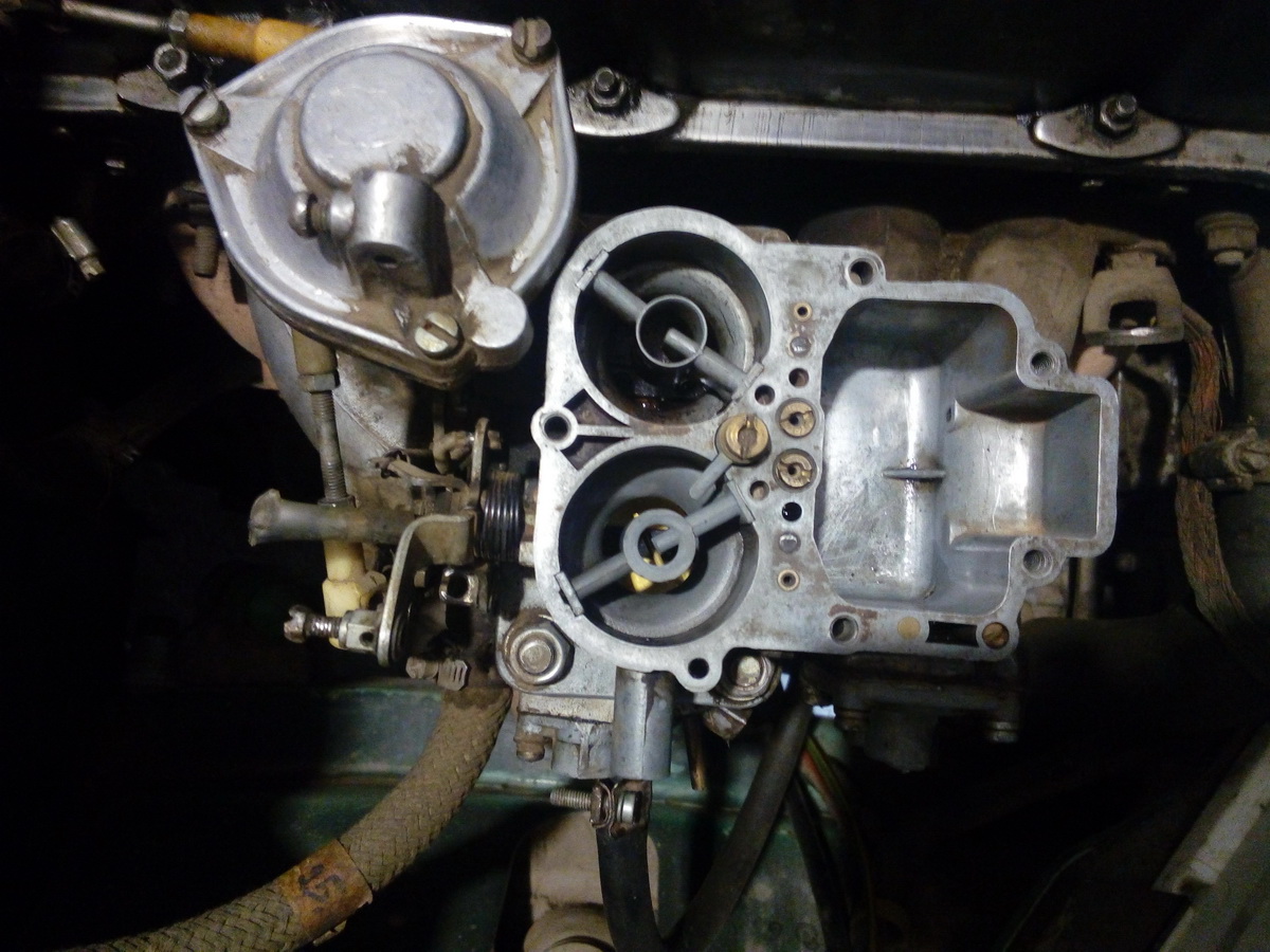

Сделал профилактику карба. Ну как, "профилактику",
Отправлено спустя 1 минуту 27 секунд:
ничего не менял, только тряпочкой протер.

Непрочитанное сообщение Буйный » Вс май 17, 2020 17:13:31
PECHKIN писал(а):
Вс май 17, 2020 15:45:18
Карбклинера ему в дупло не прыскал?

ДААЗ-2105 какой-то выгнутый. Или то фото такое?
ВАЗ-21074 Боевая подруга
Непрочитанное сообщение четвёрковод » Вс май 17, 2020 20:20:40
Вс май 17, 2020 19:22:28
Или то фото такое?
Не не.
Шпильки с гайками просто так что ли? )
Сколько я этих фланцев гнутых видел! :rlc: . Тянут гайки со всей дури, видимо, боятся карб потерять по дороге. ХХ с таким фланцем настроить анреал.

Карбу и правда сто лет в обед, даже не помню, как он у меня появился.
По-моему, мне его мой моторист, участник Великой Отечественной подогнал. У него самого была "пятера", может оттуда и ноги растут.
Кстати, дедуля жив еще, ему в январе 93 стукнуло, дай ему Бог здоровья!
Выгнутостей я своим глазом не замечаю, но может быть... А шпильки, так ну-да, резьба куда-то подевалась, пришлось гаечки мутить.
Что касается вариантов для богатых или пенсионеров, вот тут немножко не понял, но расход меня вполне устраивает, по-моему в технические условия он укладывается.

У тебя двигатель 1,6, а карбюратор - для 1,3?
