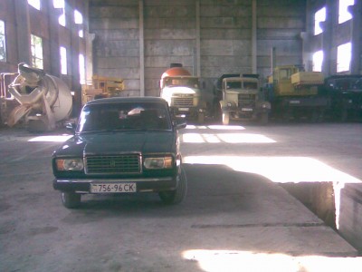

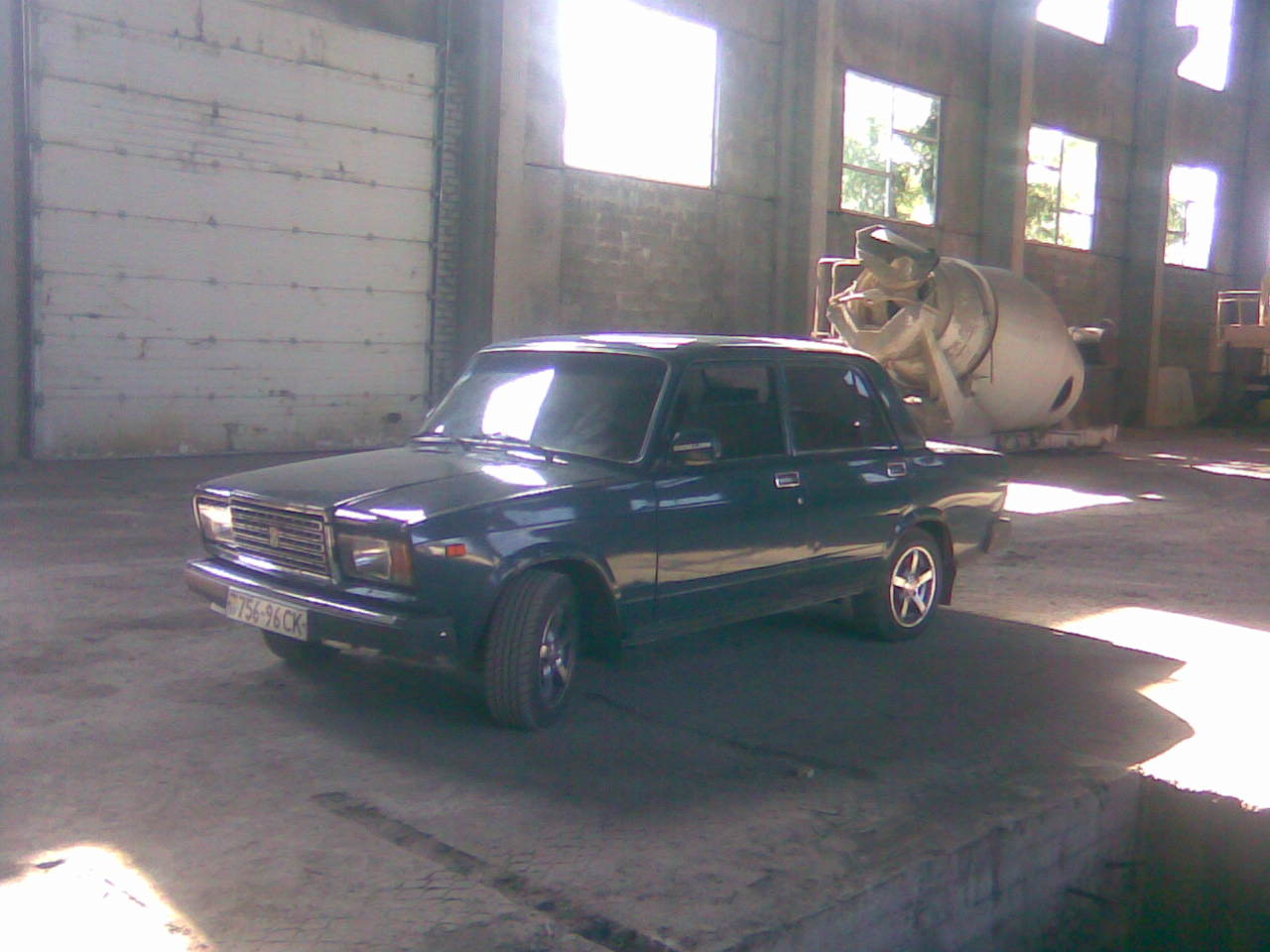

Непрочитанное сообщение yrezz » Пн авг 19, 2013 9:50:22
Ну и сюда добавлю пару фоток :beer2:
За все время поставил електробензонасос, а то ети качки по утрам меня достали :crazy:
Скоро займусь печкой.
