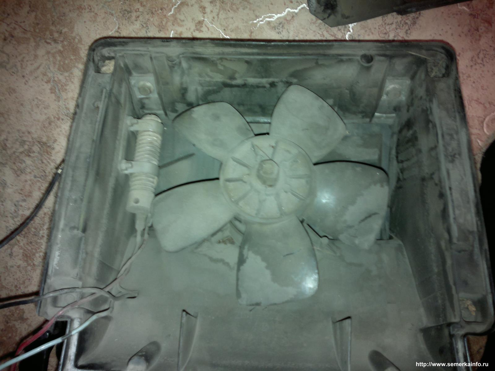

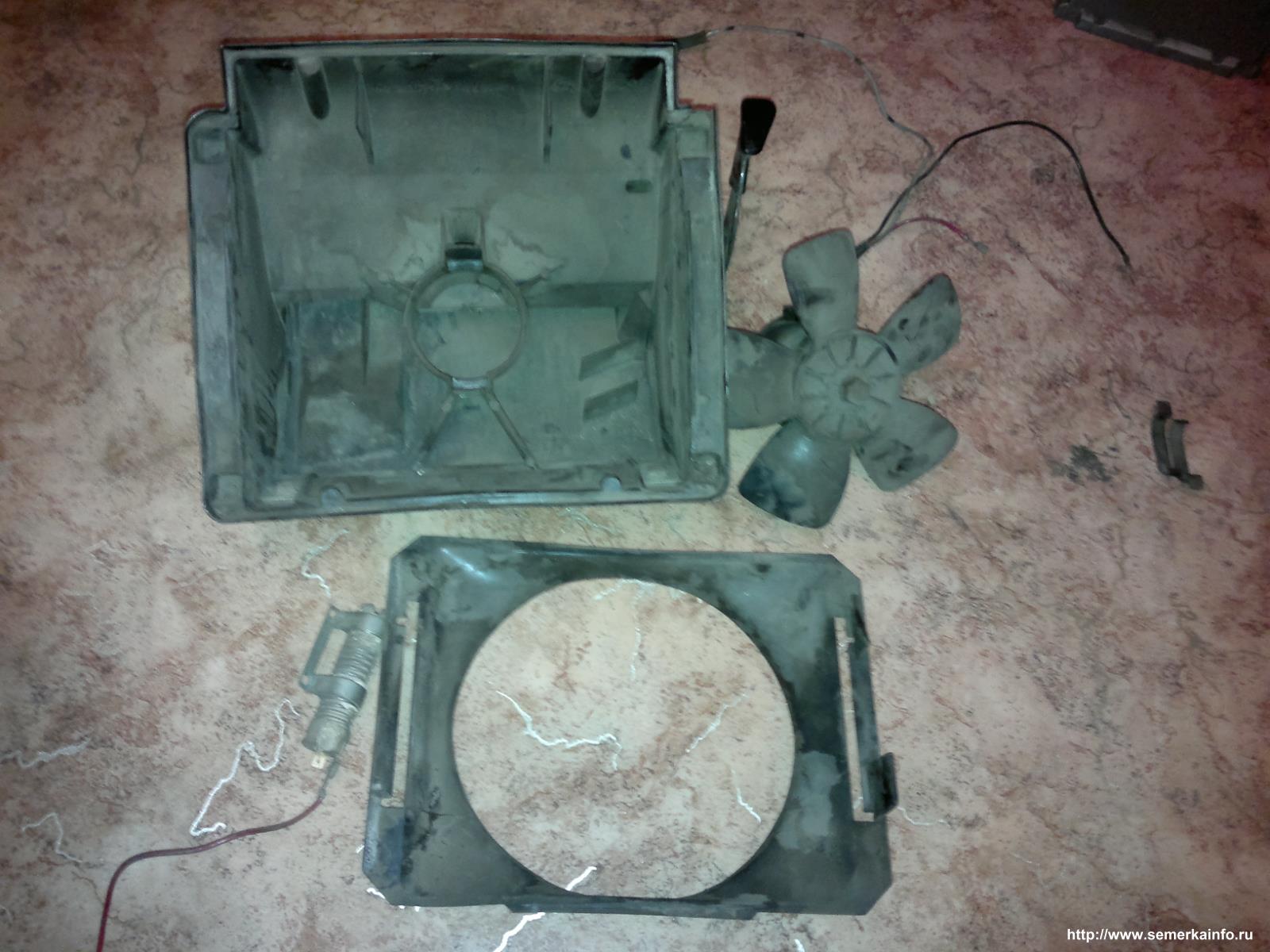

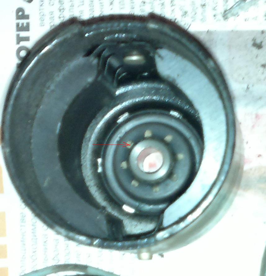

Ну вот я и достал моторчик :) Там терморезистор такой интересный,старинный :) Разобрал моторчик,но не нашёл там шайбы из войлока :no: Щётки вроде в норме,смажу втулки,посмотрим что получится.А можно ли их смазать маслом для швейных машин? :) А то моторное масло в машине и мне лень за ним сходить :)

Igor001/7 писал(а):Ну вот я и достал моторчик :) Там терморезистор такой интересный,старинный :) Разобрал моторчик,но не нашёл там шайбы из войлока :no: Щётки вроде в норме,смажу втулки,посмотрим что получится.А можно ли их смазать маслом для швейных машин? :) А то моторное масло в машине и мне лень за ним сходить :)
швейное масло очень жидкое толку будет 0

samba писал(а):швейное масло очень жидкое толку будет 0
Ну тогда придётся идти за маслом :)

Никакой он не старинный. И щас такие ставят, просто это мощный резистор на керамике(нихром, кажись). Масло для швеймашин - это чистое индустриальное масло, на морозе загустеет, лучше п\с абныкновенную.
Igor001/7 писал(а):но не нашёл там шайбы из войлока
А под этими отверстиями что?

Буйный писал(а):А под этими отверстиями что?
Igor001/7
Вот там она и прячется.Через отверстия в стопорной шайбе пропитай её маслом
Там вроде что то есть :)
Вот блин,я её не смазал,но уже всё обратно в корпус поставил :pinch: Но ещё не поставил в машину :)

Igor001/7 писал(а):Но ещё не поставил в машину
вот и хорошо! Разбирай и пропитывай маслицем, чтоб потом опять печку не снимать :yes:

VladiZlav писал(а):Разбирай и пропитывай маслицем, чтоб потом опять печку не снимать
Да я уж осознал,что придётся её по второму разу разобрать :)
