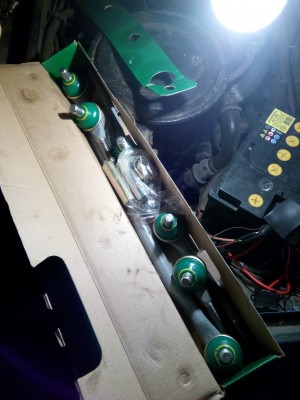

Купил тут два аммо СААЗ газовый, и полез смотреть старые, каяба стоит газмяс.
Снял, плохо возвращался правый аммо, на который я грешил. Посжимал его, после нескольких раз он стал нормально работать, обратно возвращаться быстрее нового.

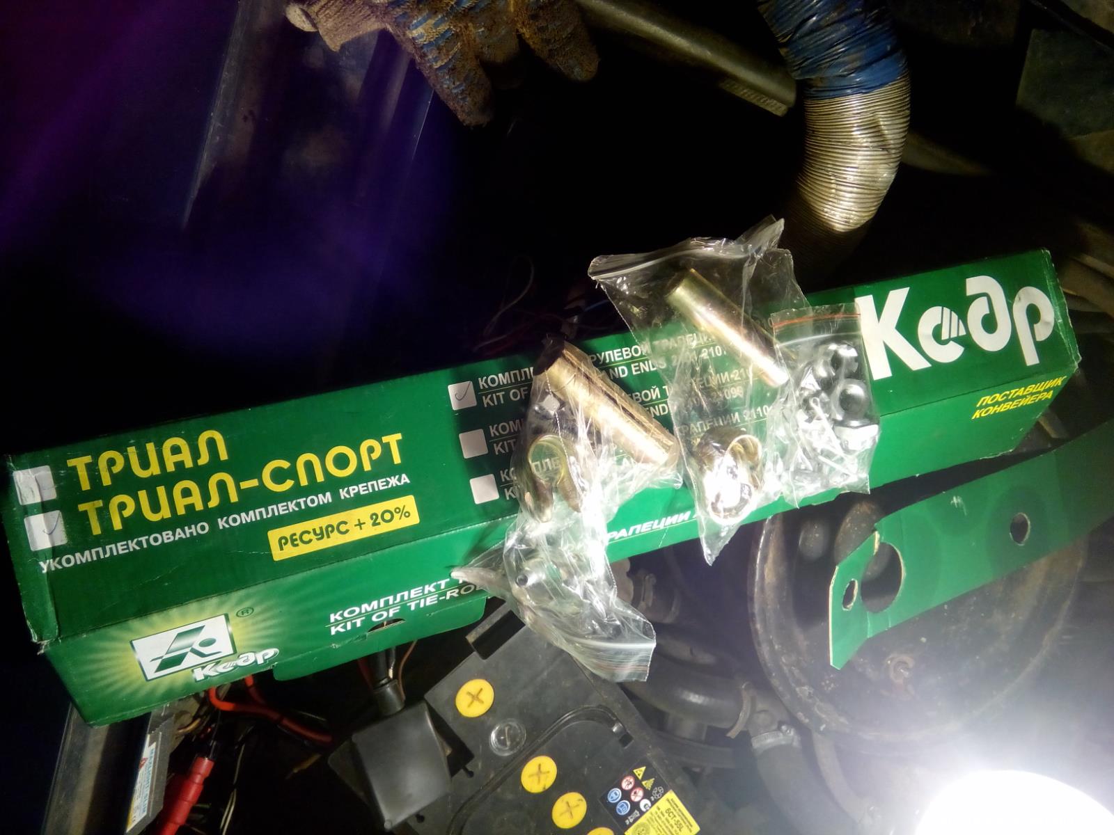

и поглядел рулевые тяги, а им почти конец: люфт вверх-вниз около 4-5 мм у правого наконечника, покрутил его, а из-под разорванного пыльника наконечника вода брызжет каплями :psih: LOL
когда левый спрессовывали, пыльник и воду внутри сдавило, через тонюсенькую дырочку струйкой тонкой потекло (w00t)
вообщем с папкой заменили вчера трапецию в сборе (Кедр Триал-Спорт, 1700 рублий),
в Кедре порадовало наличие всего крепежа, и наличие смазки под пыльниками, а ведь некоторые "сухие" идут с завода!
и т.к. сход-развал делают при идеальном состоянии подвески, да и сайленты поизносились (менял осенью, а тут уже нижние потрескались прилично, а верхний левый сайлент разделился - отдельно металл от резины крутится), то и сайленты все тоже поменяли.(ДААЗ 384 рублия) Вечером поехал в Вологду, по трассе ощущал, что ведет влево, и (!) машине тяжело едется.
Сегодня обзвонил несколько СТО, провел анализ цен, 900, 800 и последнее обзвоненное 600 рублей. На нем и остановился. Отрегулировали, дали гарантию 2000 км.
