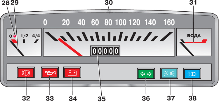

Други, чудит приборка! Она собака такая живет своей жизнью.
Какие чудеса: провертаю ключ должны гореть масло и акум (33-34) а загорается стояночный тормоз, акум и лампа пустого бака (28-32-34), бывает показывает полный бак и стрелка ОЖ залетает в красную зону, до упора короче! Помогает если ее немного рукой толкнуть! Что посоветуете? Снять прочистить контакты, или...
Re: ВАЗ 2101 Возрождение...
Непрочитанное сообщение Tolik2402 » Вт июн 12, 2018 8:03:03
почистить и глянуть как там проводок массы на шпильке за приборкой.

Непрочитанное сообщение byran » Вт июн 12, 2018 8:52:26
Tolik2402 писал(а):почистить и глянуть как там проводок массы на шпильке за приборкой.
Ну ето минимум пока что я могу сделать :beer2:
