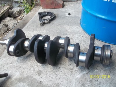

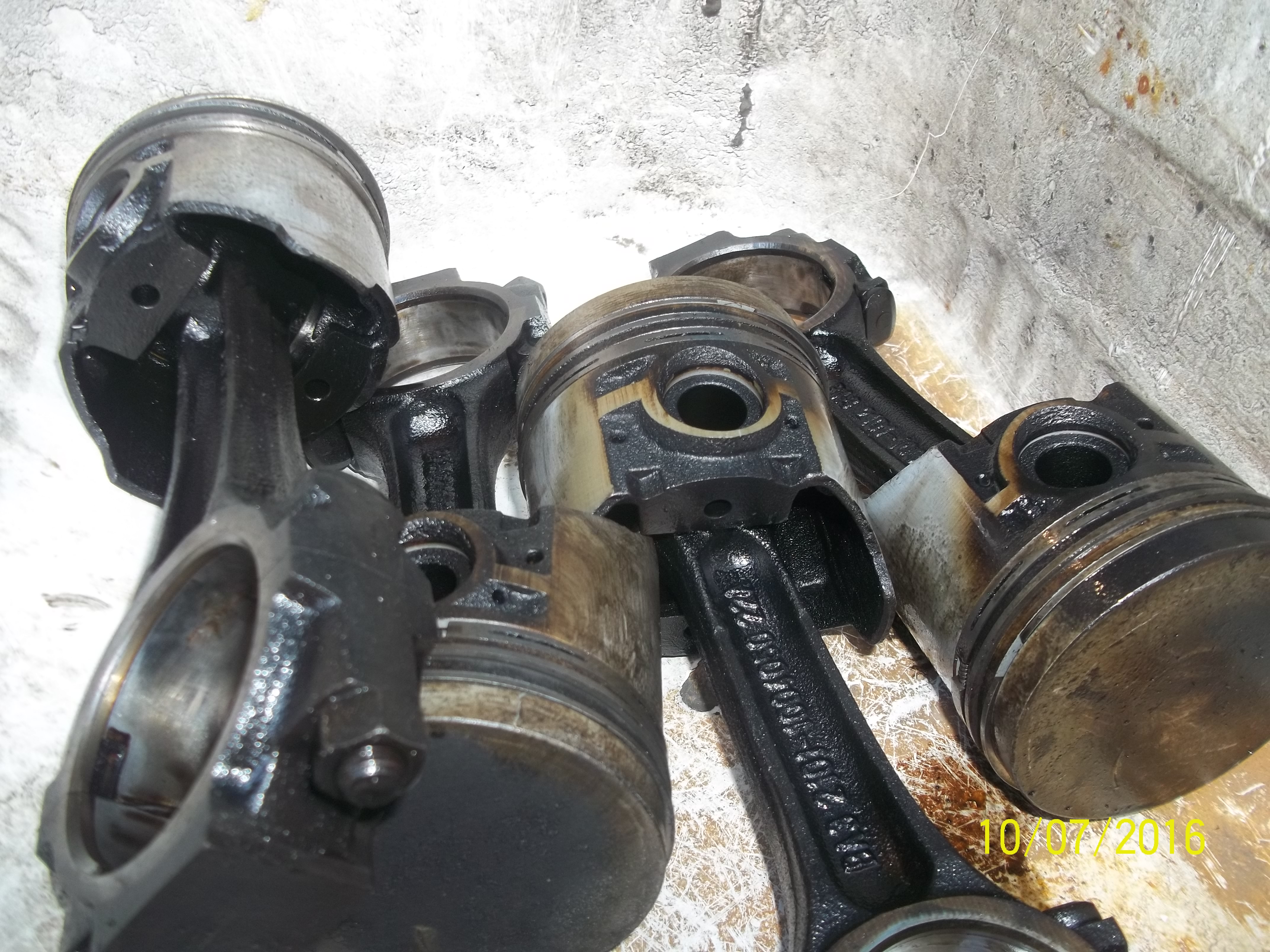

сегодня блок и распредвал уехали на расточку - первый ремонт. завтра после обеда заберу и начну сборку
пока вложения 6500р: 3300 расточка+замена вкладыша поросенка с его притиркой+вставить пальцы в шатуны с поршнями, 2200 кольца+поршни+вкладыши, плюс еще мелочи на 1000р
Добавлено спустя 2 часа 6 минут 8 секунд:
а пока фотки вскрытого мотора
Добавлено спустя 2 минуты 9 секунд:
P.S. масло проехало 1000км (одна неделя)
