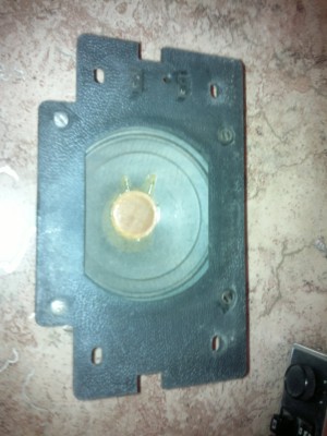

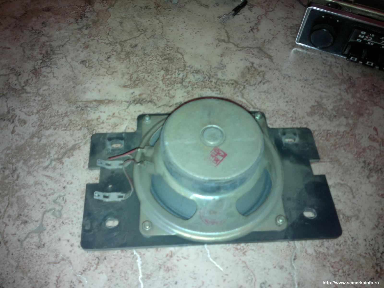

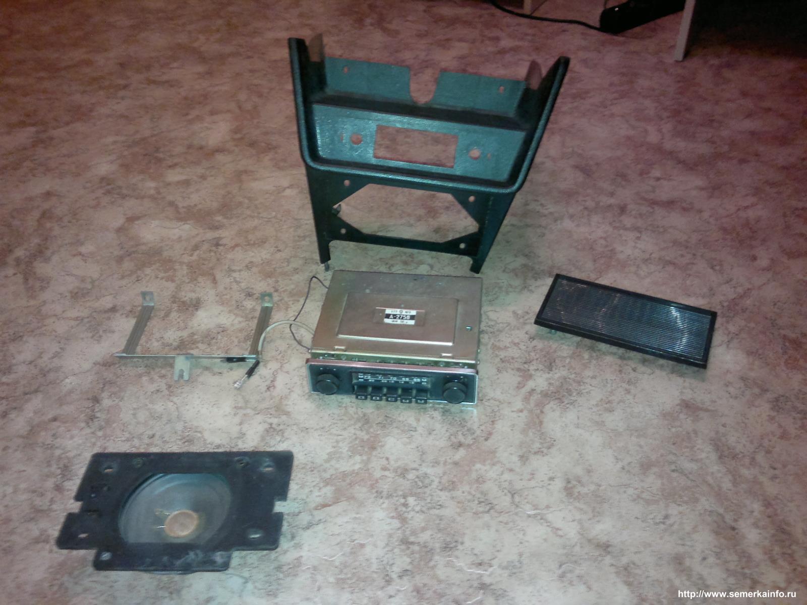

Вот фото вытащенной бороды.К сожалению в собраном состоянии её не додумался сфотографировать :pinch:
Как оказалось помимо родной радиолы там есть ещё и родной динамик :) Радиолу эту подключал дома,шипит когда включаешь,значит работает :D Тока дома антены нету и ещё вроде лампочки освещения диапазона волн перегорели :eptel:
Как думаете:за сколько можно продать "магнитолку"? :hmmm:

У меня на шестерке такая же борода, только у меня динамика уже нету кажись :no:
А радиолу продать :hmmm:
разве что какому-то скупщику старинных вещей (ИМХО).
