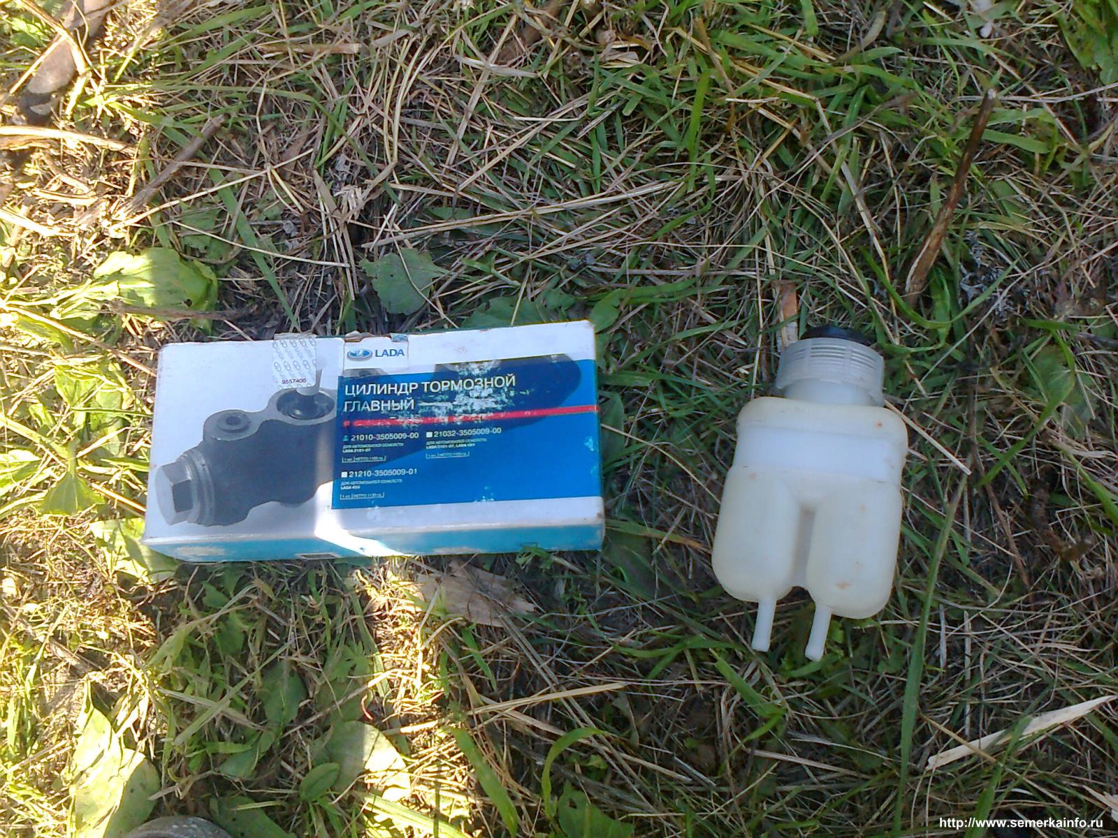

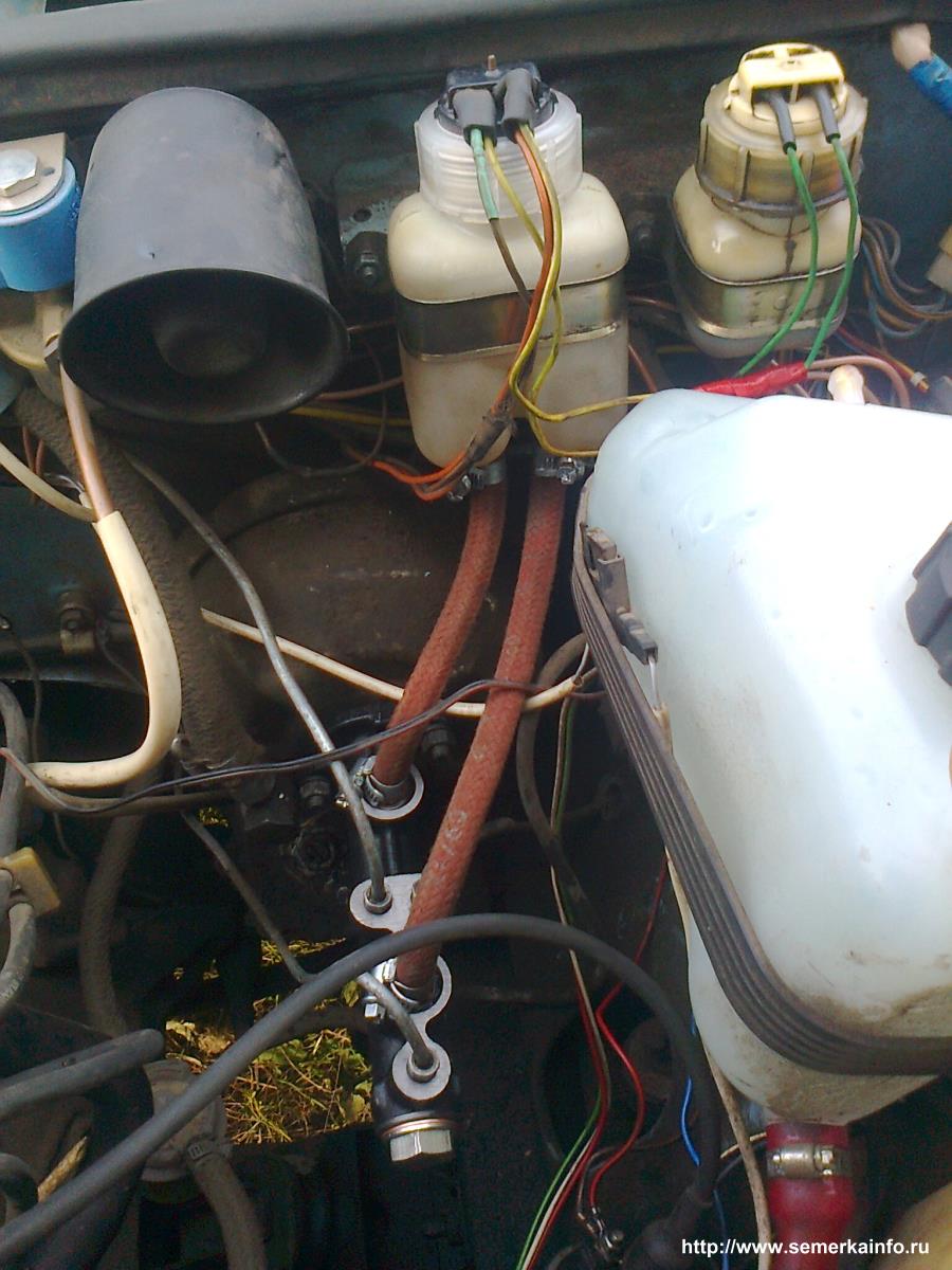

сегодня заменил гтц, зимой он мне очень сильно дал о себе знать, за одномя сменил и бачок и шланги
теперь осталось заменить главный на сцеплении, давно уже течёт в салон

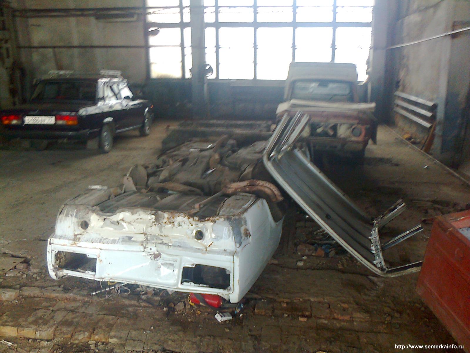

семёрку сдал в чермет, распилив на 3 части
короче окупилась она мне сполна

эт точно, ничто не вечно, хотя семёра могла бы ещё поездить, тока в другом кузове, т.к. на этот не было никаких доков кроме номеров. самое интересное, что куда бы я не сунулся в ней, даже в мост, везде стояли новые детали, передняя подвеска полностью, рулевой редуктор, редуктор заднего моста (2103), впринципе реально найти другой кузов с доками и собрать матор по новой, тока мне этого не хотелось.
кстати тоже можно сделать и с копетосом, который у меня сейчас стоит

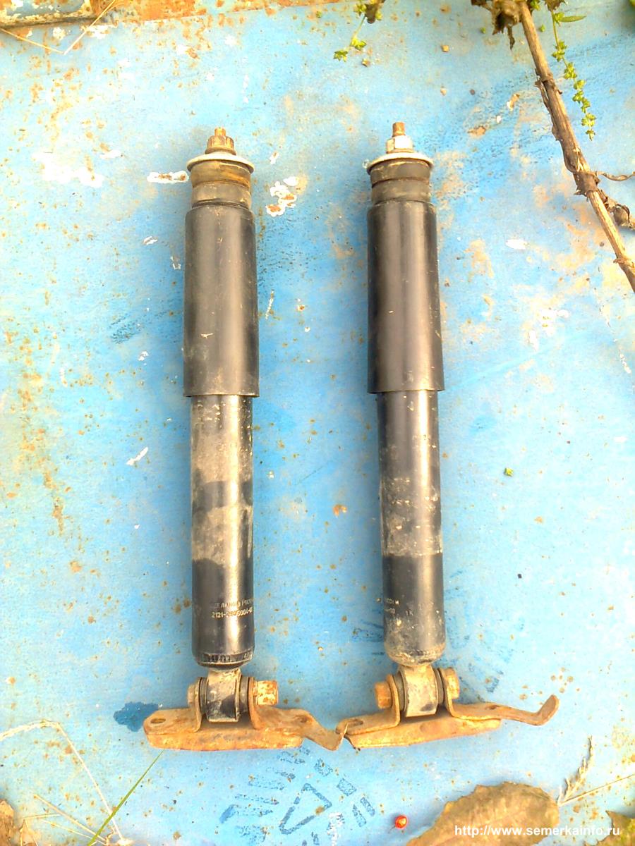

Давненько тут не появлялся, как говорится, дела домашние были. С машиной особо некогда было заниматься, но всё таки кое-что смог сделать, заменил аммортизаторы передние на нивовские 2121, до этого стояли 2101, машина сразу мягче стала.
Нивовские аммортизаторы, снятые с семёна, ещё даже грязью не закиданные
Разница между 2101 и 2121

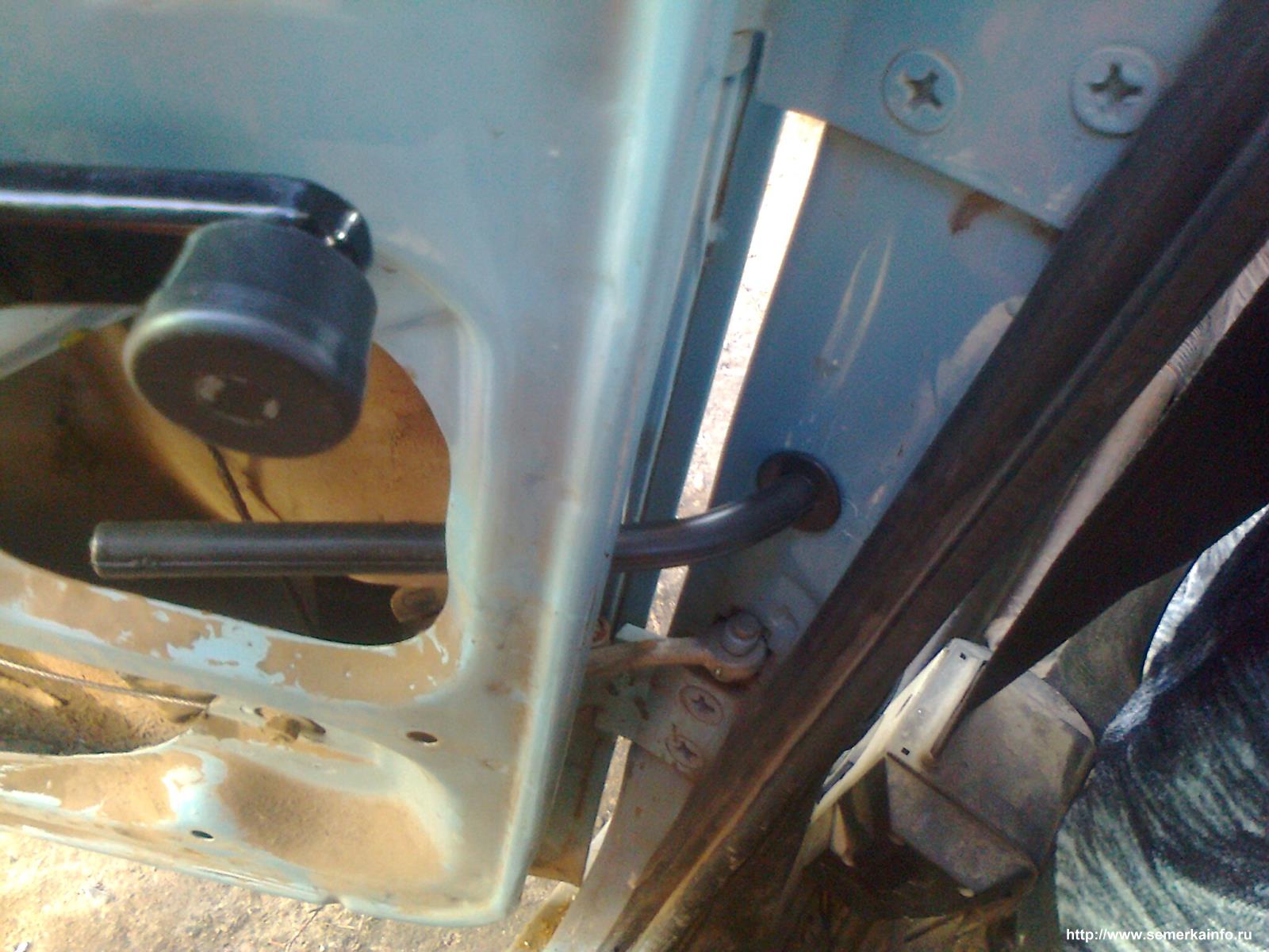

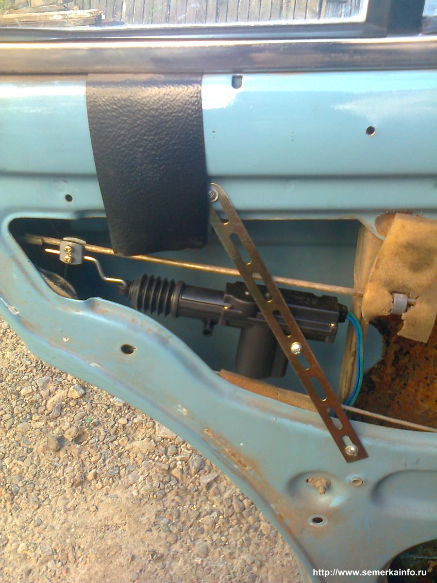

Наконец-то поставил ЦЗ на задние двери, почти год лежали на полке, всё руки не доходили или матушка лень. Как раз перестроил сигналку, теперь при езда двери запираются, а при выключении зажигания отпираются.
