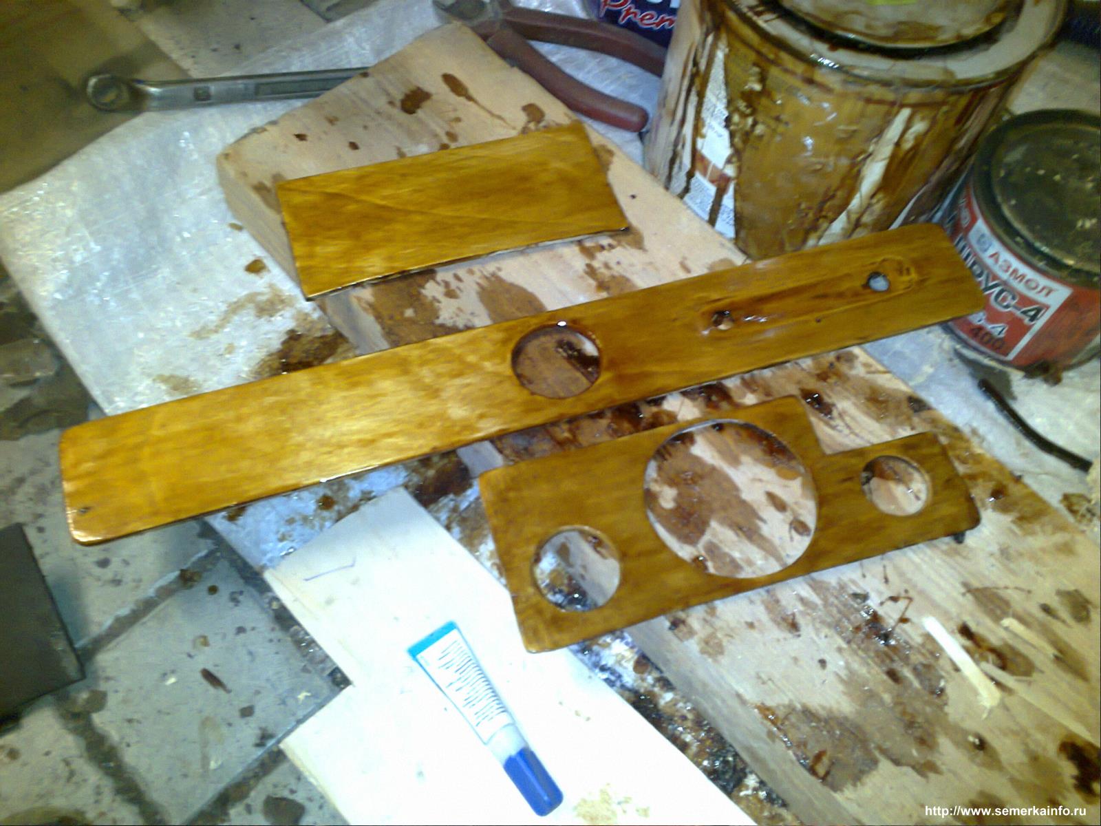

решил сделать еще одну вставку из фанерки, а попутно заново покрыть
лаком предыдущие( лак треснул когда машина на солнце постояла :pinch: ,
положил слой потоньше на сей раз, заодно общий цвет посветлел :look: )
процесс "залачивания"
гараж :)
теперь так.
внешний вид

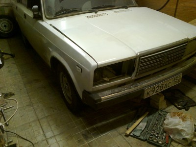

ну коли придется машинку в гаражик и все разглядывать, то было закуплено следующее..
2 комплекта шаровых
1 комплект колодок
1 тюбик литола 24
итог работ за три дня - 2 верхние шаровые, едва открутил левую нижнюю,снять так и не смог, правая нижняя - не свернуть гайку, ту, что большая, она уже распилена на 2 части, но их даже молотком через зубило никак..вот думаю..
штифты на суппортах тоже не поддаются...вообще...
ппц и только.. :whistlin:

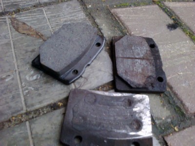

да, кстати, причина шума - колодки, которые кстати изношены по-разному. с левой стороны живы - с правой мертвы.
ну и подшипник ступицы надо подрегулировать...

банальная замена шаровых и передних колодок растянулась аж на 2 недели.
итак.
для начала решил заменить шаровые опоры справа.
для этого были закуплены обыкновенные шарики автоваз, литол 24, ВД 40, и естественно съемник, который сразу показался хлипким.
с первого же взгляда было ястно, что все 10лет жизни и 91 000км туда и не заглядывал никто и никогда.
нижняя шаровая почти лешилась пыльника( он, внимание !сгнил! просто, по кусочкам сыпался в руках)
ппц! :clap2:
в общем верхняя то снялась с помощью какой то матери и съемника, который подозрения только подтвердил, а на нижней гайка встала наглухо. даже распиленная пополам она не сдавала позиций. помог с ней отец, стукнувший молотком куда надо, после чего гайка отвернулась от руки.... :pinch: а я целый день убил.. :weep:
тормоза, а точнее пальцы которые держат колодки пришлось отмачивать уксусом, что кстати очень помогло. их я тоже выбить пытался аж пол дня. опять же папа в помощь... :beer2: тряпочка в смоченная в 60% уксусе, положенная на них сделала свое дело. через 20мин извлек колодки, выглядевшие так... :whistlin:
с левой стороны была аналогичная картина.
слева шаровые вышли тоже не без помощи веселых фраз, но не с таким секасом.
а вот пльцы на тормозах, точнее верхний...сначала сломал ухо внешнего цилиндра, когда его(палец) выбивал, затем сломал ухо внутреннего, когда тот же палец высверливал.

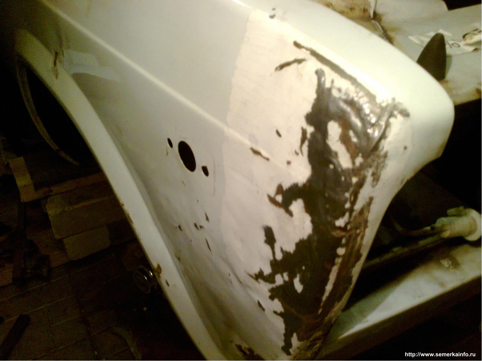

после чего было решено заменить тормоза слева полностью, кроме диска и супорта( рамки куда все вставляется).
далее по списку шло крыло..

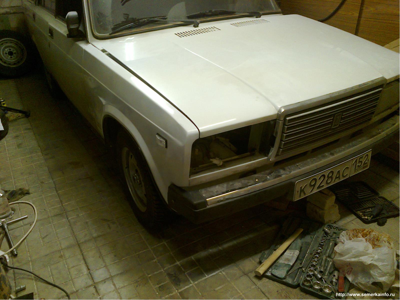

Непрочитанное сообщение Alex1392 » Сб ноя 10, 2012 22:29:44
итак, изначальный его вид можно видеть по предыдущим фотографиям машинки.
крыло, уточню, правое переднее.
для начала его вытянули с отцом при помощи...
=убедитесь что сидите устойчиво=
ударного 700мм бура для перфоратора :D , куска брусочка 50ки и 50ки доски, все LOL
выглядело в итоге следующим образом.
далее понятное дело шпаклевка, решено было средней, поскольку рябь от рихтовки не столь сильна как кажется по фото.
вот так выглядело в шпакле, кстати очень помогал в этом деле всем промышленный фен. время сушки шпакли с ним - 15-20мин, от заявленных 40-60мин. грунт и краска сохли прям вообще за 2 минуты. :clap2:
а при подтеках очень помогает шкурка 500ка и 1000я. так можно вполне легко избавится от подтеков, после высыхания краски\грунта естесно, последний я обработал 1000й перед покраской, после чего краска легла ровно и гладко, даже лучше чем на заводе, и блестит как котовьи подробности :D
вот фото :)
еще не отшкуренная
ну понятно что готовая к окраске
окрашенная и уже на зимней резине)
в реале выглядит хуже..краски не хватило,слой тонкий и через нее проступает грунт(ну потемнее окрашенная часть чутка)... :thumbsdow
залил лаком чтоб не гнило, зиму прокатаюсь. :yes:

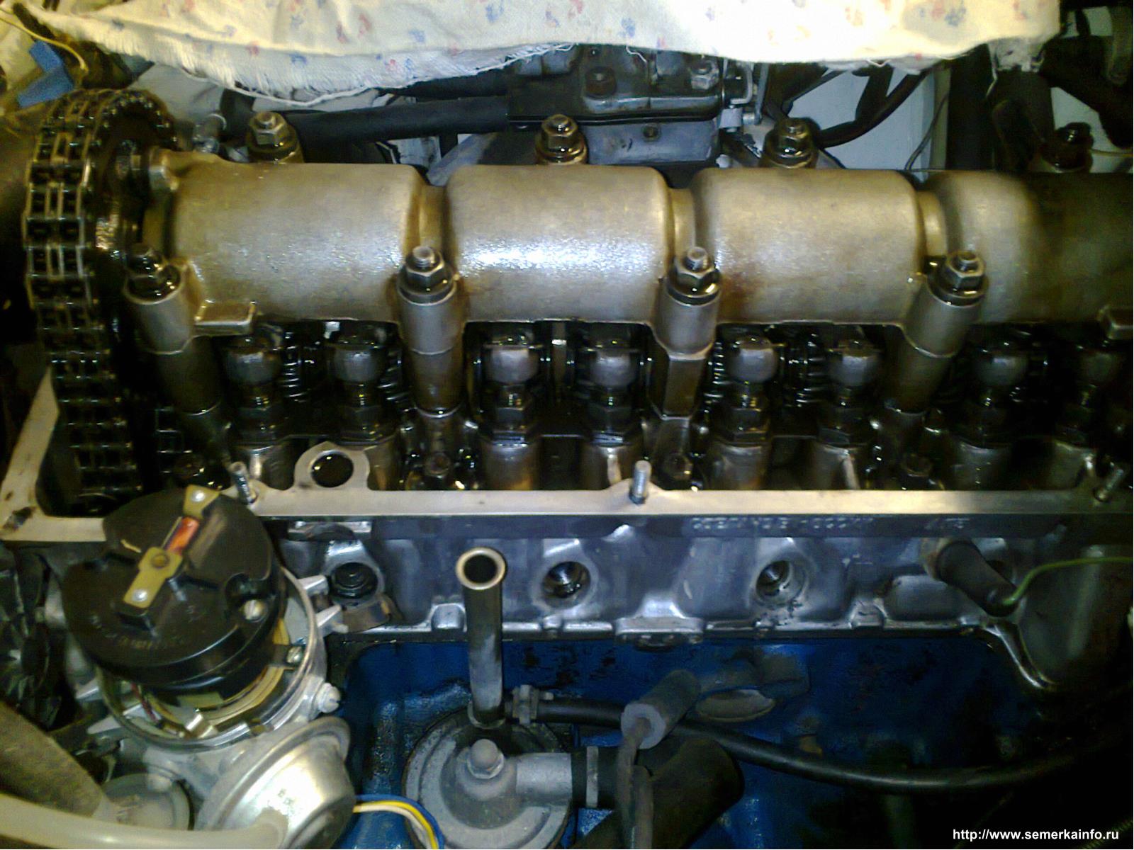

причиной лезть в двигатель была шуршащая цепь грм, просившая ее подтянуть, а по пути заменить текущую прокладку клапанной крышки и проверить\отрегулировать клапана.
последние оказались затянутыми от души!!! вот че не тянула то она!! а я на что только не грешил...
теперь из-за изменившихся фаз газорспределения( или как назвать правильно, поправте), мы тупим вплоть до открытия второй камеры карба, который естественно требует регулировки теперь.
так же заменил успокоитель, изначально поставленный криво, потому и потертый прилично по одной стороне.
фото прилагаются

машина теперь нормально тормозит( а мне и до этого на удивление хватало, кстати причиной шума в колесе были именно колодки)
не рыскает в колее, а идет туда куда ее направляют, а руль стал НАМНОГО легче.

много работф проделали, поздравляю.
советую купить разрезную шестерню и хоть как то попытаться выставить вмт и перекрытие микрометрами.
Alex1392
Сообщения: 68
Зарегистрирован: Сб авг 11, 2012 2:48:57
Модель авто: ваз 21074 2002г БСЗ ГБО
Откуда: Нижний Новгород
Благодарил (а): 15 раз
Re: история Белки:) ваз21074 2002г за 33 000р приводим в пор
Непрочитанное сообщение Alex1392 » Вс ноя 11, 2012 11:31:55
Medved@790 писал(а):много работф проделали, поздравляю.
а что за азрезная шестерня? :eptel: и зачем выставлять щас ВМТ? она на месте вроде :)

Alex1392
это такая шестерня на РР, которая позволяет покрутить РР при неподвижном КВ. Так, в двух словах.
