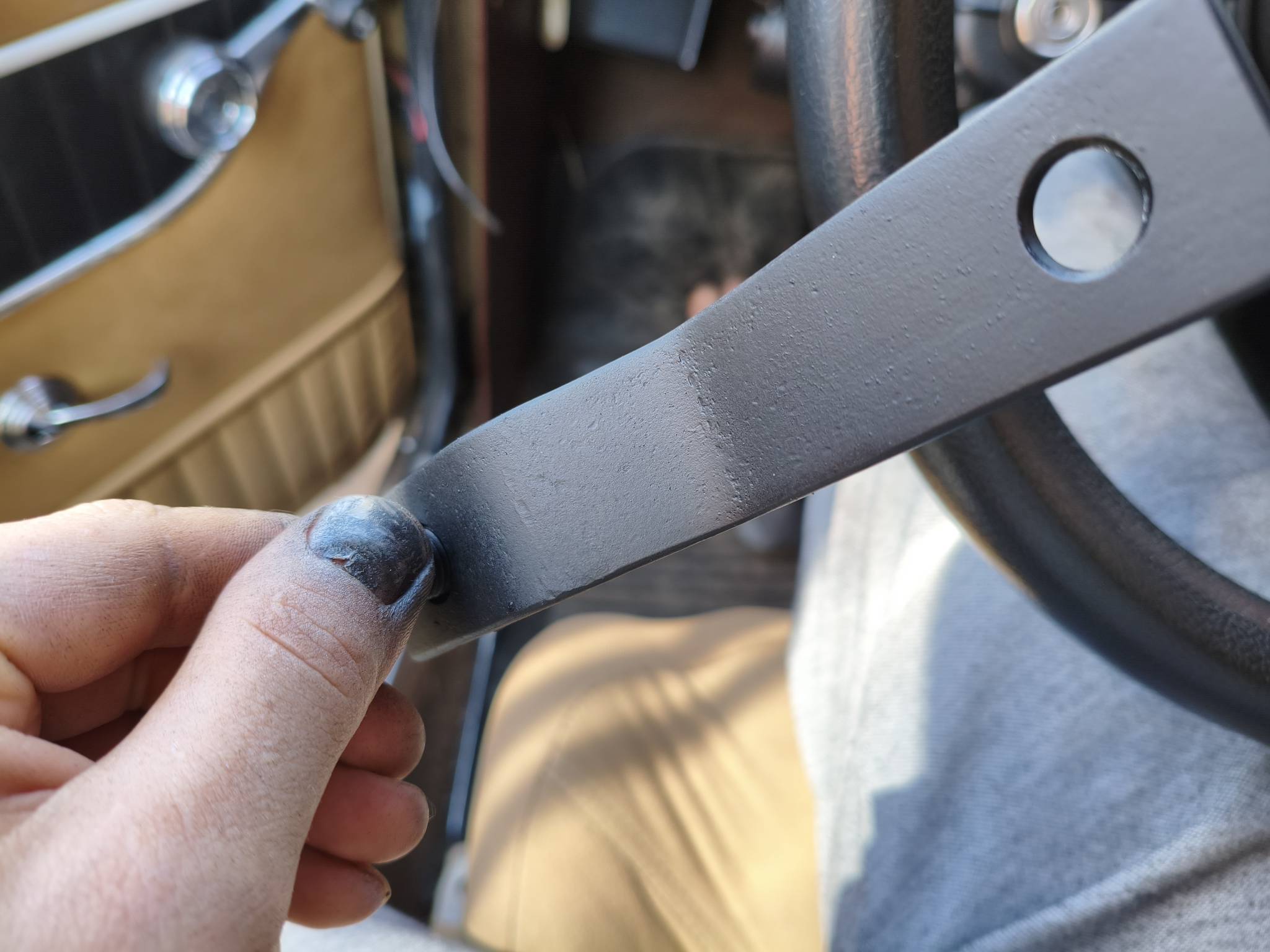

Ну и вчера поставил инерционный ремень для водителя, а то был обычный и искал такой же как у пассажира. Единственное на рывок они работают только когда в руках :hmmm: Как-то это странно, ремни одной модели, пассажирский вообще новый был когда ставил, водительский вчера стирал, их два было, восстанавливал, катушку натягивал, но как-то странно это. Возможно причина в том, что они вдвое старше меня и таких требований не было :psih: Возможно решу сменить на другие, есть задние от Pajero Pinin, TRW, там есть ньюансы по состоянию защёлок, но всё равно перешивать.
Под него не стал искать кронштейн, а сделал сам, да и болта не нашёл, пришлось брать гайку, длинный болт, пилить, варить... Ну как бы... А чего нет?

Подумал, по пальцу дал, а это краска.

А, ну там палец тоже) Это было когда ворота варил :psih: Или Шниву делал... Не помню :look: Ремонтопригодность Шнивы весьма прескорбная в плане доступности к агрегатам, у Нивы то проблемки, но тут это в абсолют заводят.
