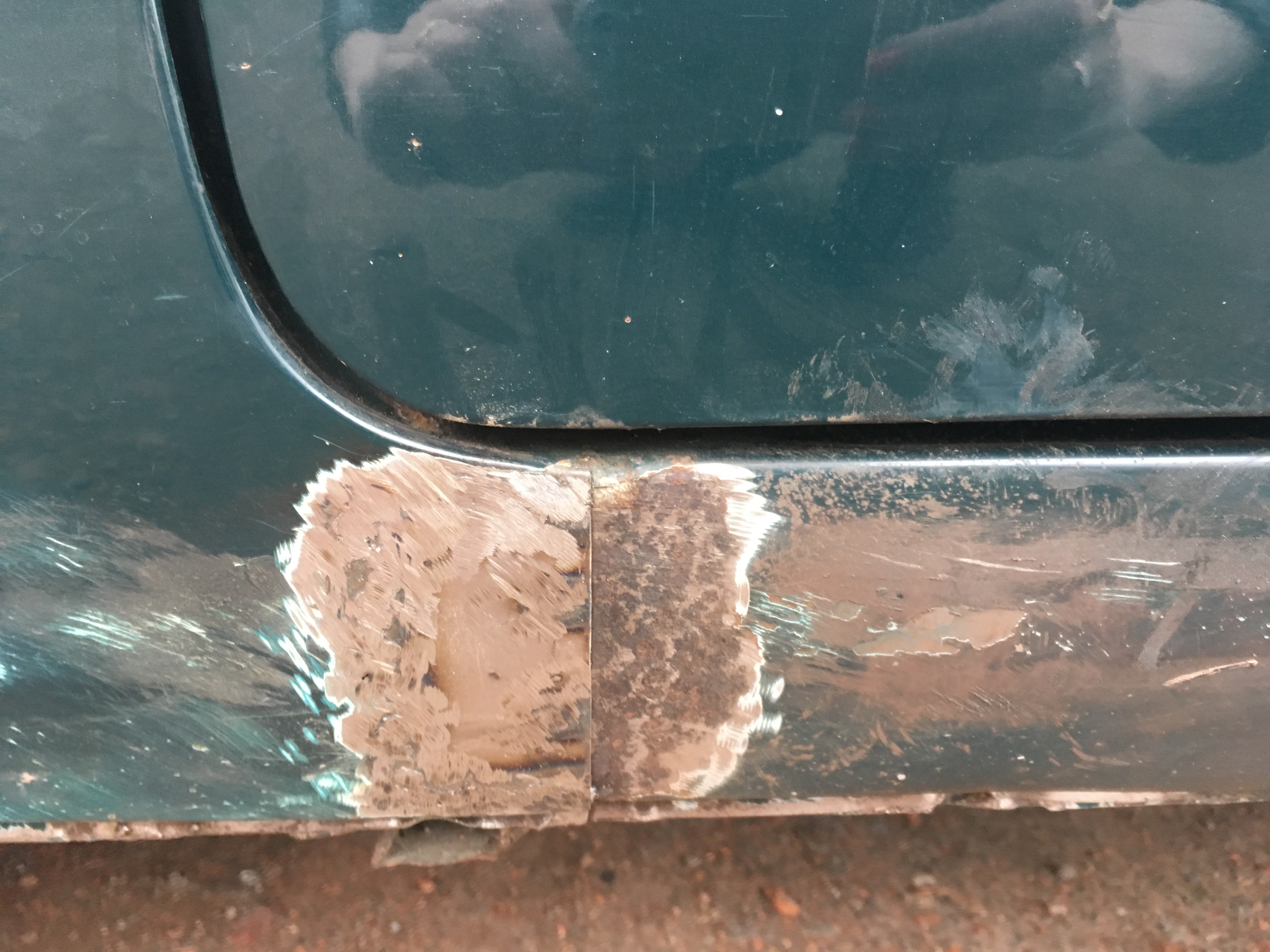

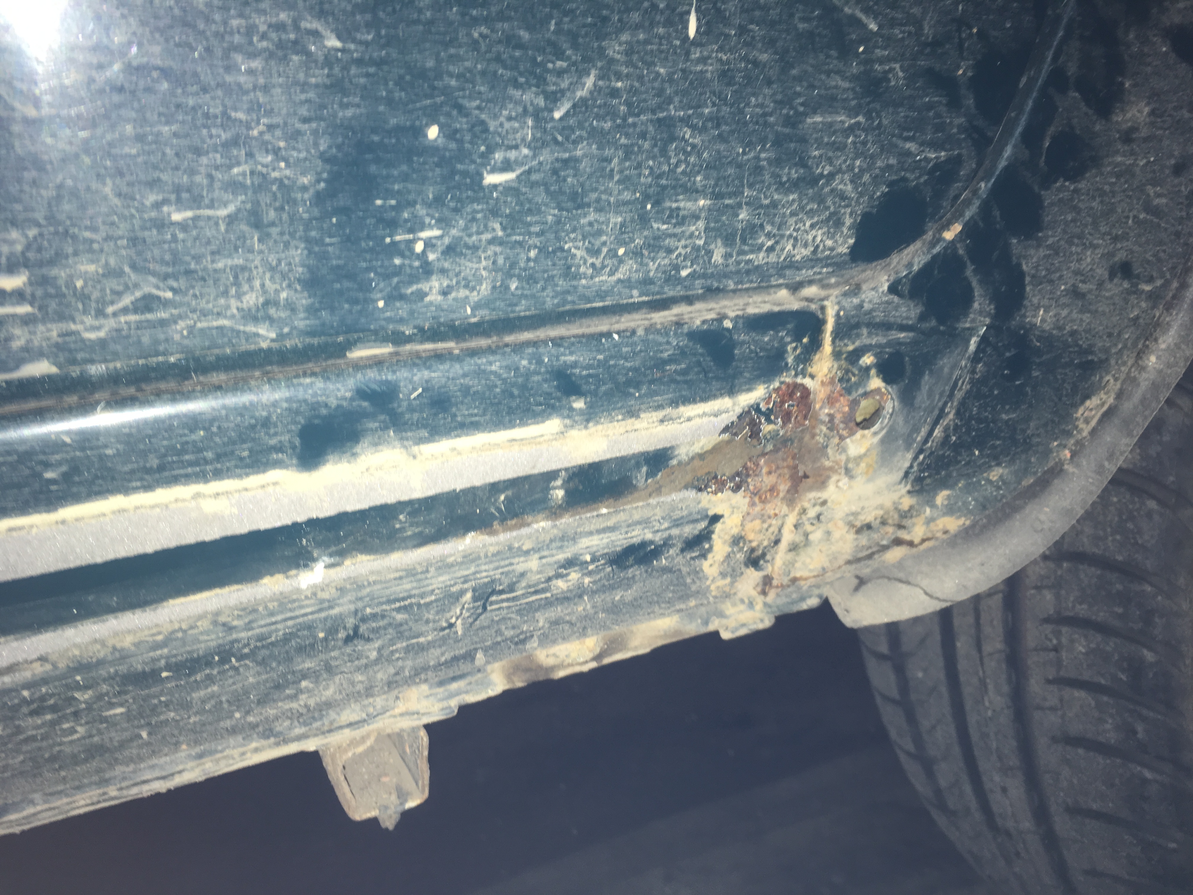

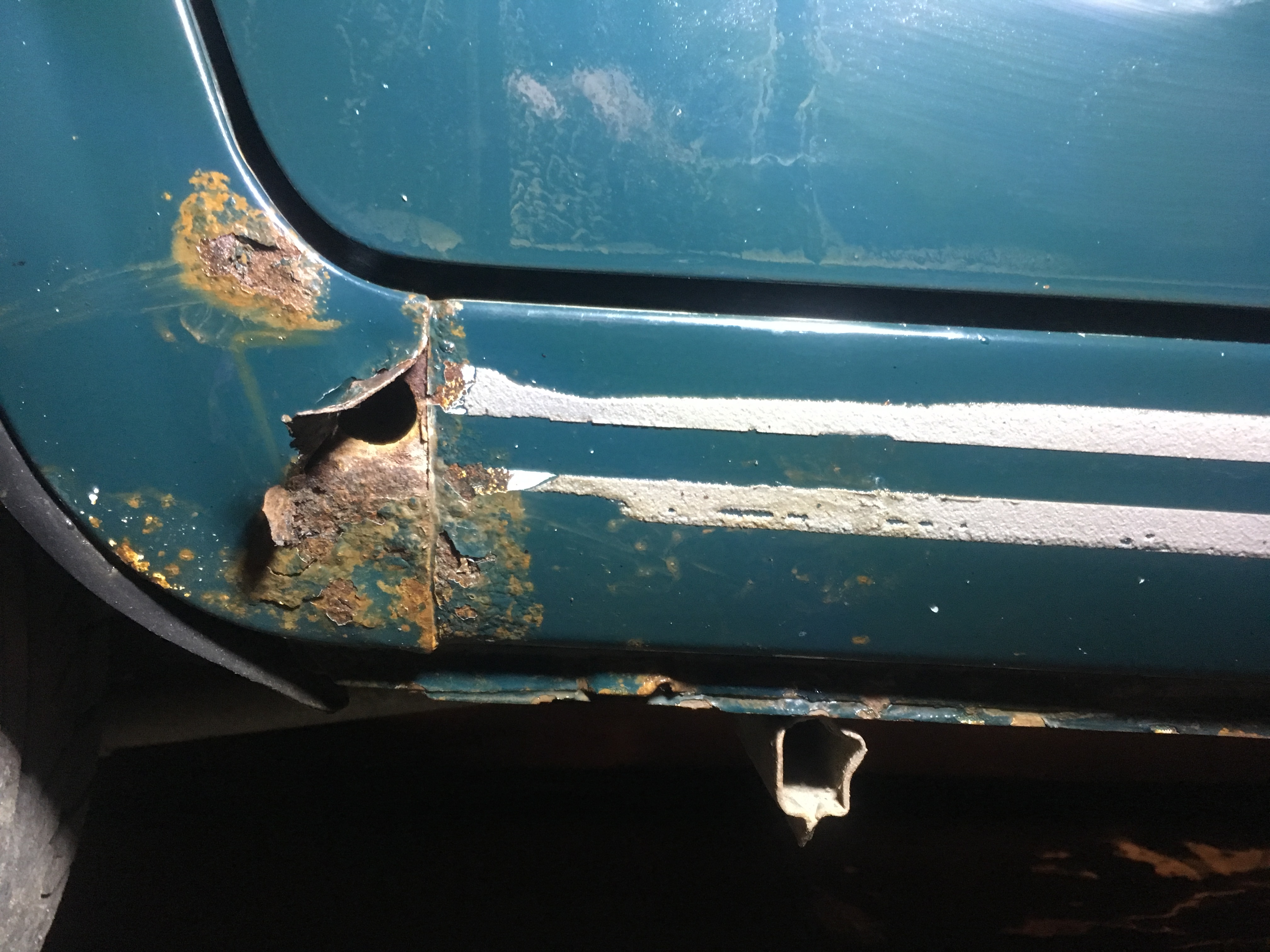

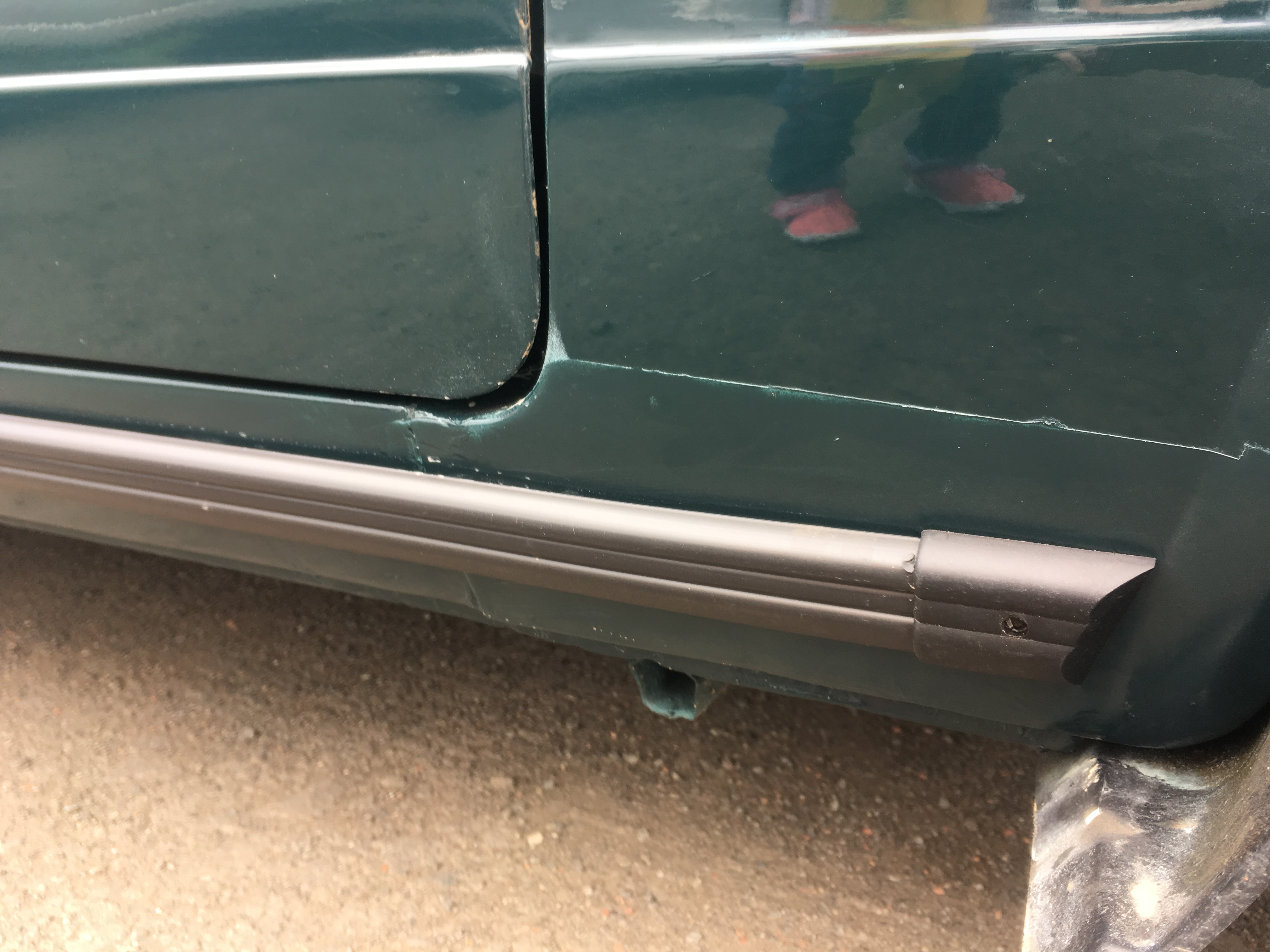

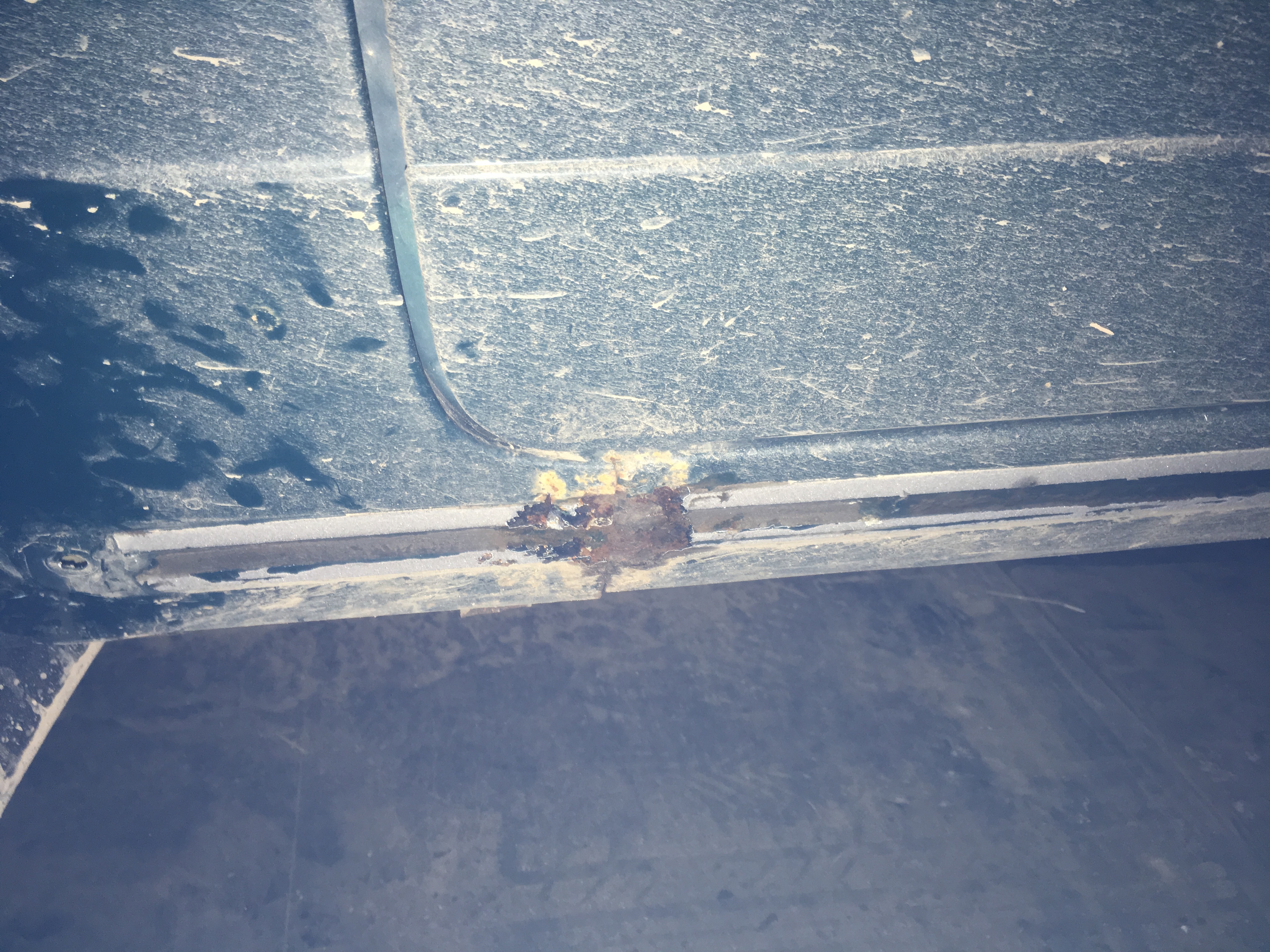

Приветь всем))) Я вернулась))) Пока была занята доченькой, у меня Конфетка маленько пострадала от ржавчины (прогнили пороги) (не было должного ухода). Вот хочу показать что было и что стало)))
Сначала все зачищала, при зачистке пришла в ужас и поняла что придется переваривать куски порога. Друг помог переварить кусочки. Дальше пошла шпатлевка....которая ооочень быстро застывала))) потом шкурилка....ох и пылища была)))) :psih: а потом грунтовка))) уже затем покраска на несколько слоев)))) У меня кусок еще прогнил в отсеке где хранится запаска, раз все там вытащила решила и покрасить там)))) красоту навести))) Канеш не как профессионал, но не плохо получилось, было бы еще времени побольше, а то не больше чем по 2 часа в день уделяла, пока доченька спала в стоявшей у гаража машине мужа (ушло недели 2,5). В это время промовилила пороги внутри и промовилила арки колес под локерами))) Осталось сделать передний и задний бампера)))) вот думаю когда начать заниматься..... Прикладываю фотоотчет))) сильно строго прошу не судить, это мои первые работы такие грандиозные))) с непривычки вообще сильно уставала так работать физически)))

на последней фотке просто чуть чуть грязи осталось сверху на краске? потом убралось?

нет, пока не убралось, это осталось от скотча, надо было его стразу после первого слоя снимать, ну чтоб краска чуток растеклась и перехода не было видно четкого, а перед вторым слоем опять обклеивать и тд., а я это не продумала, уже потом мен осенило, када сняла скотч(((

Можно полиролью пройтись или мельчайшей шкуркой.
