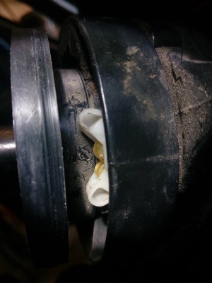

Наконец-то добрался до этой ерунды (поворотник сам перестал выключаться) и по совету товарища с ютуба вставил в эту белую фиговину два кусочка резинки. Теперь все гуд.

Известная история с «отбойниками» переключалки. Дай бог :beer2: .
