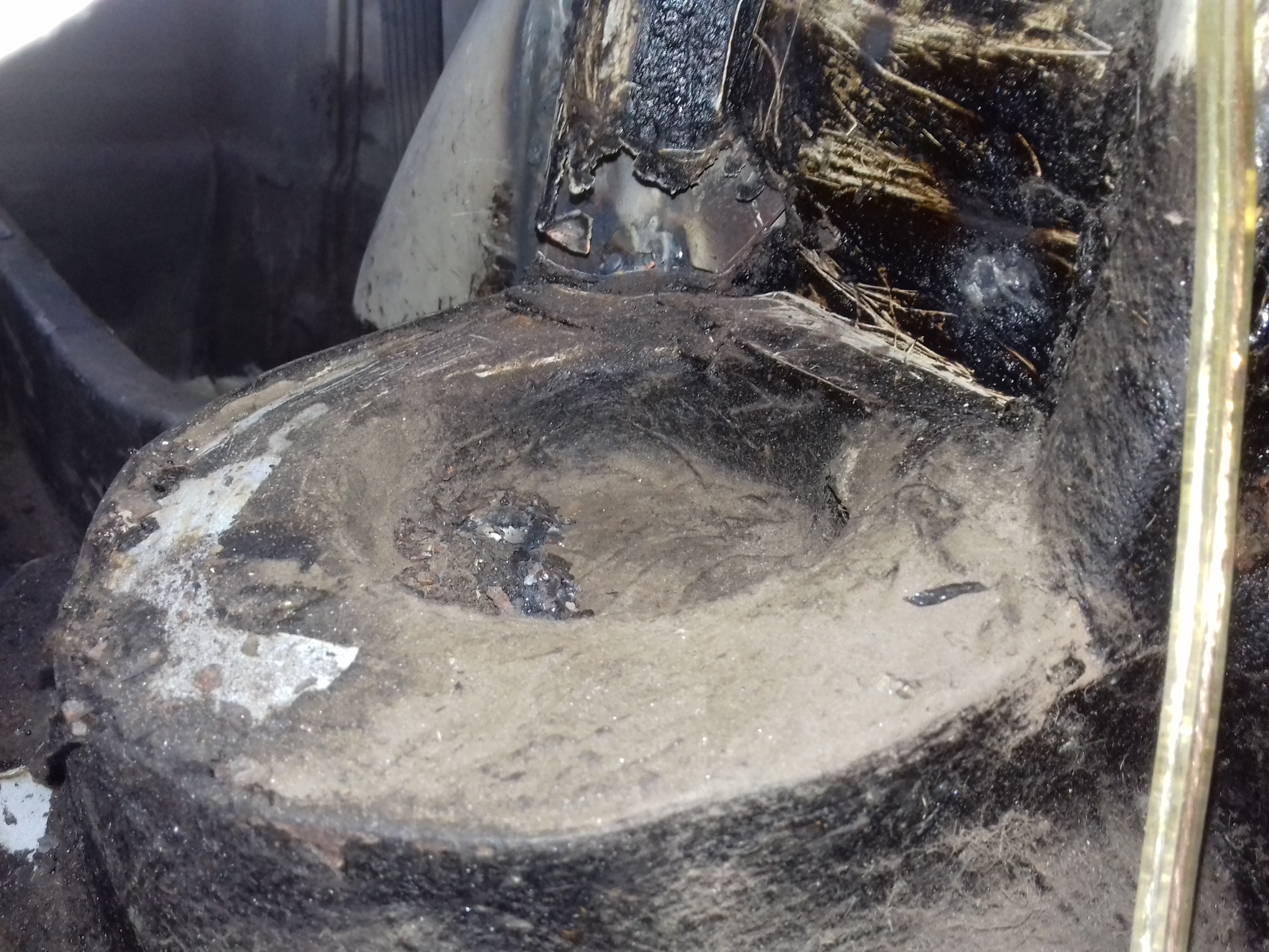

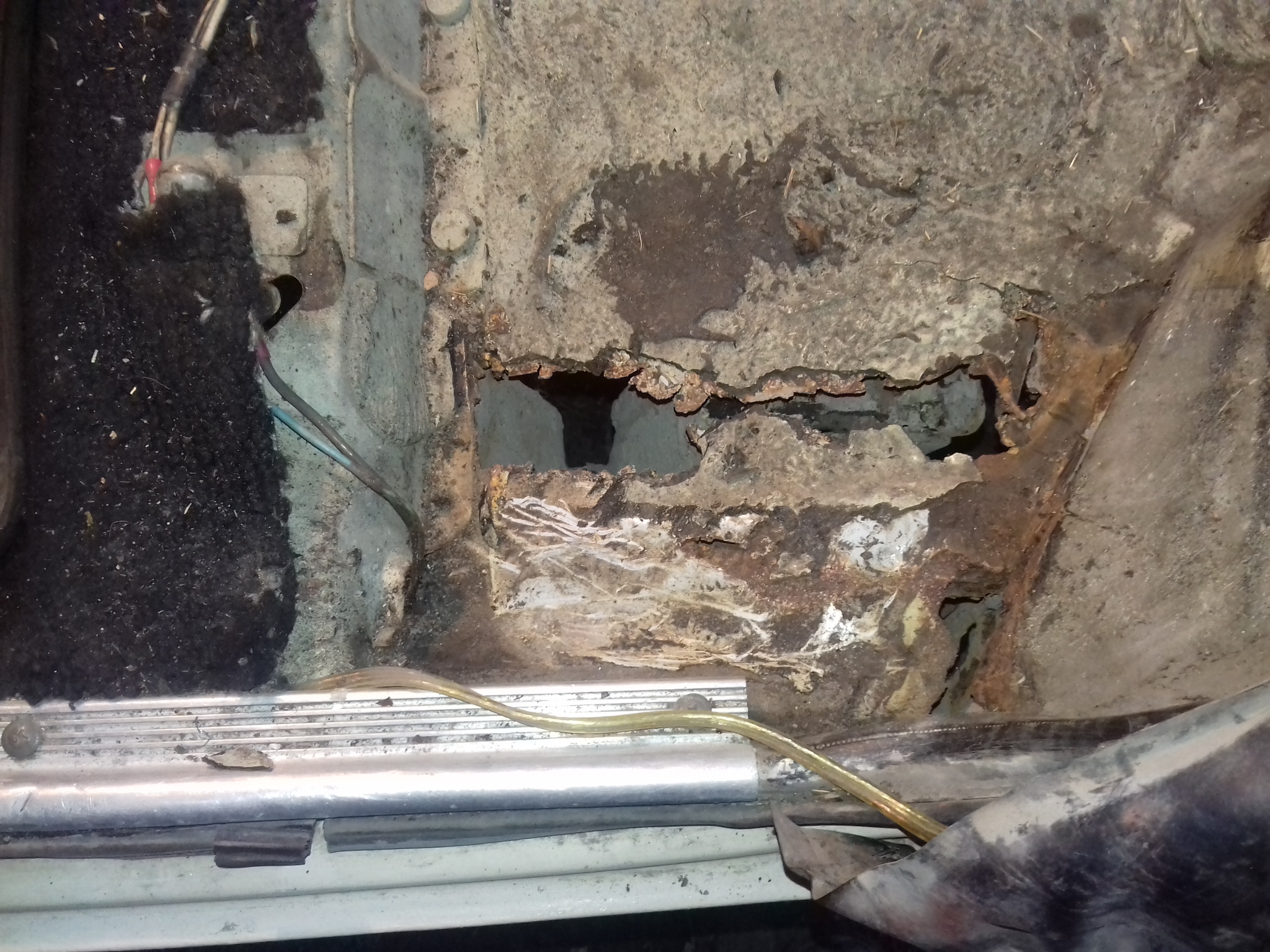

Мда. Было чуток, а раздолбал отак от. Там уже кто-то стеклотканью снизу полог латал. Кароче фигня. В полу дырки на заклёпках будут. Я тонюсенький металл не поварю электродом. Там миллиметра меньше пол штатный.
Re: X-TAZмобиль 2105
Непрочитанное сообщение Миша » Пт июл 07, 2017 19:22:15
электрод 1.5ку и варится все там.
Непрочитанное сообщение X-TAZ » Пт июл 07, 2017 20:13:56
Та я ещё не находил такие электроды. А двойка хреново варит. А вобще вариться вон смотрел я как- сверлятся отверстия и потом завариваются. Так а почему бы там не заклепать! Никакой разницы. Наоборот на заклёпках не так гнить будет как на сварке! Ггг. Вооот.

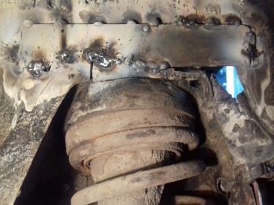

Непрочитанное сообщение X-TAZ » Сб июл 08, 2017 17:36:59

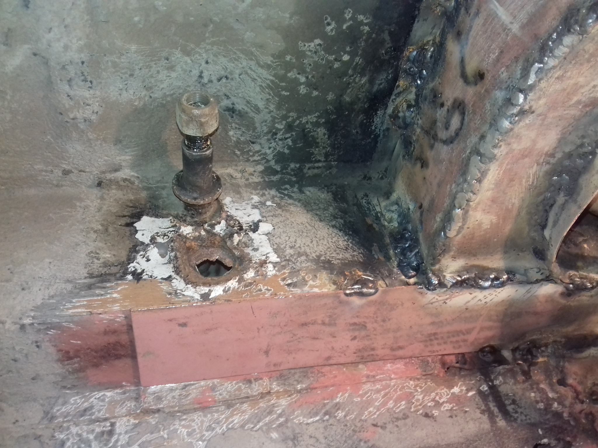

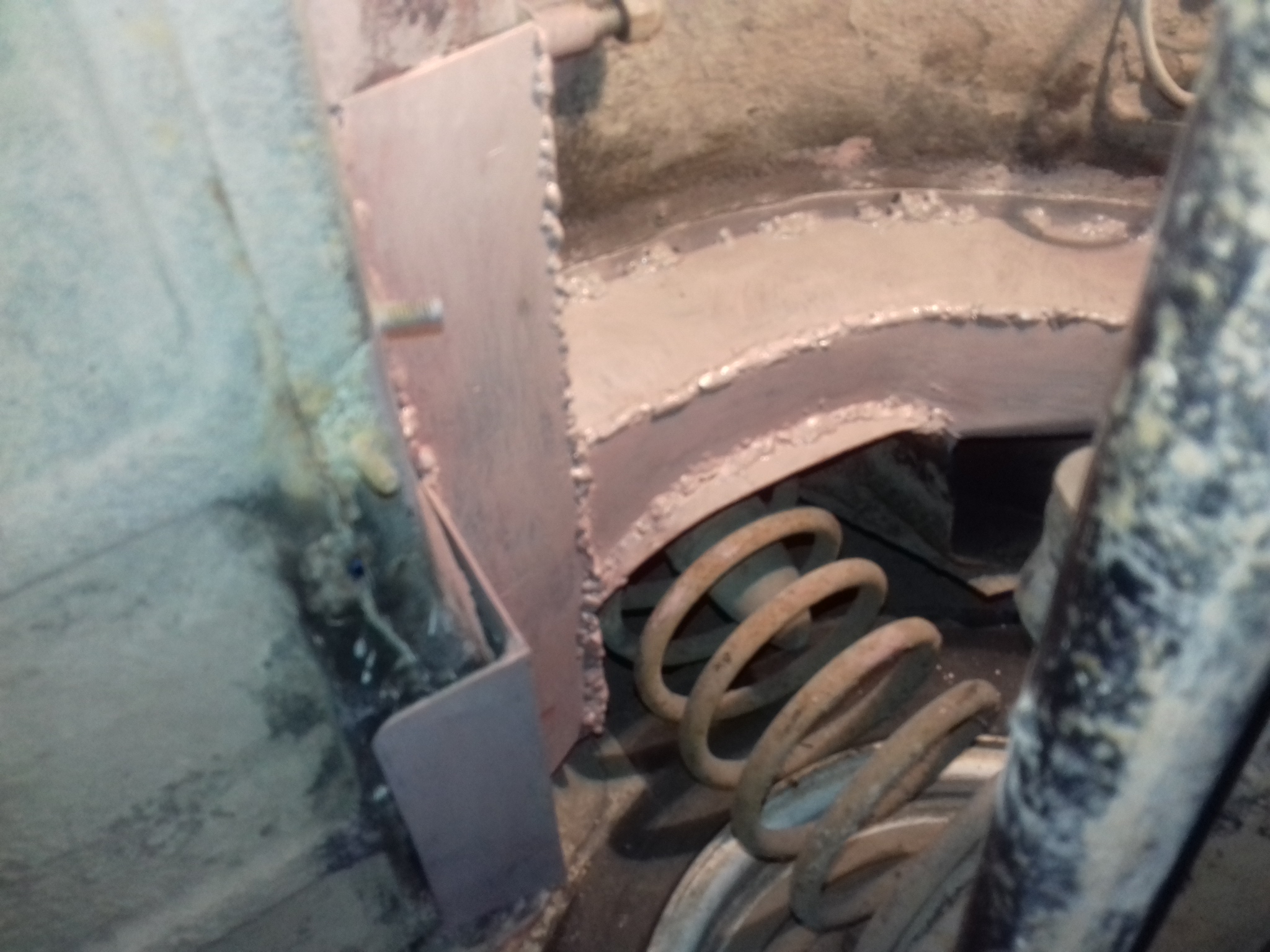

Ну фсё. Дето так. Там, де удобно и металл ещё живой, там чудово тыкать. Не прожигает.

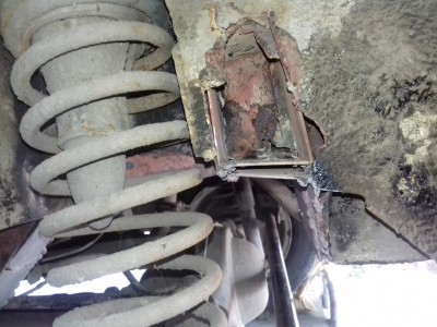

Ща ещё надо один бок усилителя стакана из габажника восстановить.
Добавлено спустя 3 минуты 29 секунд:
Стакана усилитель
Добавлено спустя 1 минуту 34 секунды:

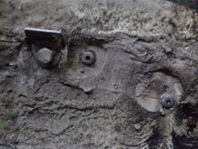

Нафига под сиденьем задним отэти резиновые пипки две в полу? И с другой стороны две.
Добавлено спустя 1 минуту 33 секунды:
Пипки вот

Непрочитанное сообщение Rickrose » Сб июл 08, 2017 18:18:14
Это дилер антикор заливал
Непрочитанное сообщение Миша » Сб июл 08, 2017 18:30:37
пипки под сидухой это для крепления ремня безопасности. там гайки снизу должны быть.
Непрочитанное сообщение X-TAZ » Сб июл 08, 2017 20:47:06
Так а не отот кронштейн рядом доя ремня!? Чи то для сидушки.

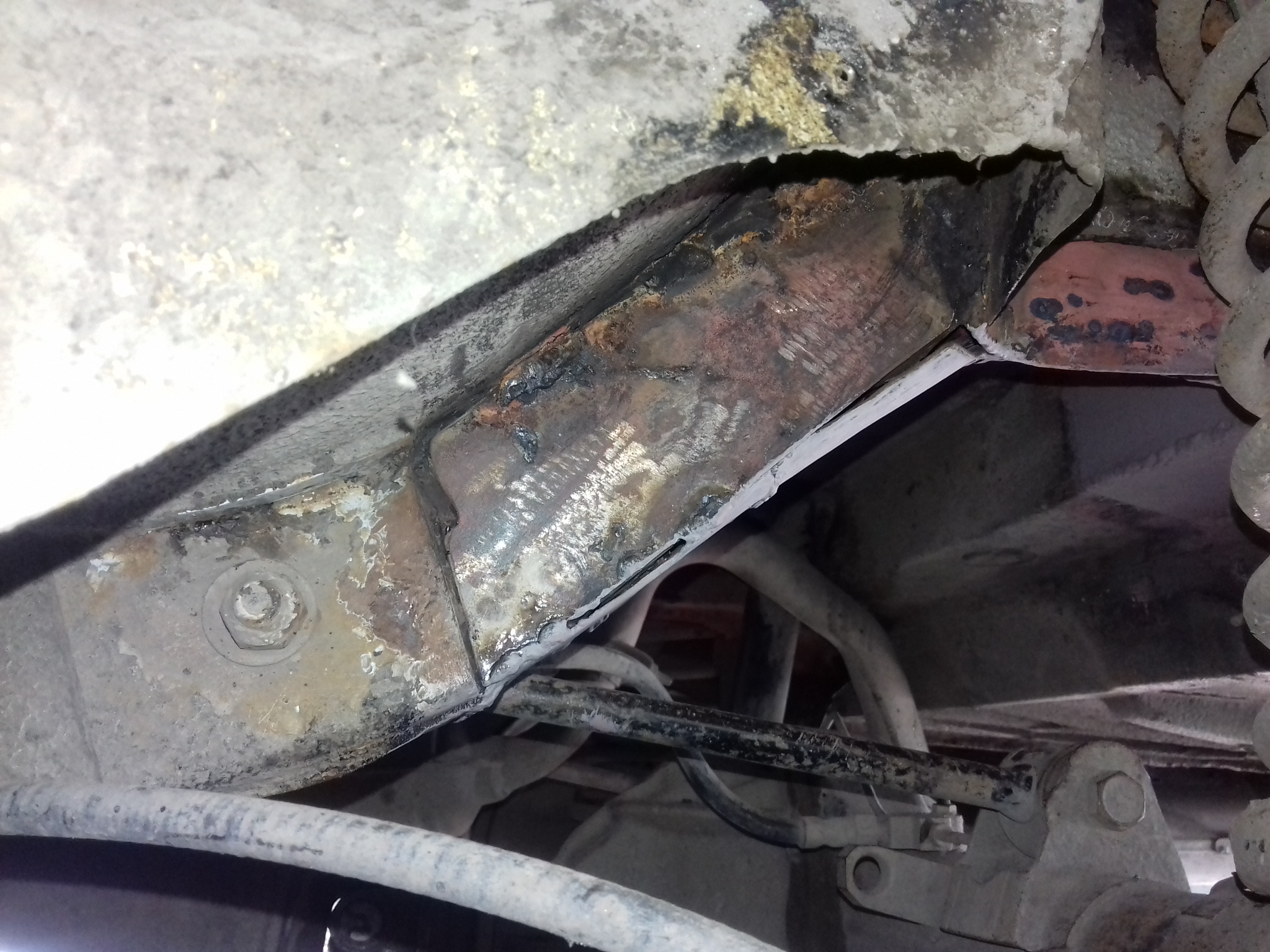

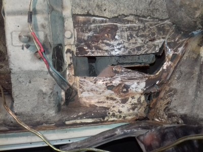

Ну а я заварил. И усилитель стакана тоже. Остаётся торец порога. И полик залатать. Если ещё чёто не вылезет. А есть пара мест. Но не полезу тудой. Фуфуфу.
Как оно вобще было красиво обмазано мастикой, а внутри гниль оказалась!

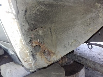

Мда. А со стаканами бывает и похуже!
Странно, но на видео авто посовременнее! А моему 32 года уже! Вряд ли в моём меняли стаканы! Следов нету. Заводские точки сварки были.

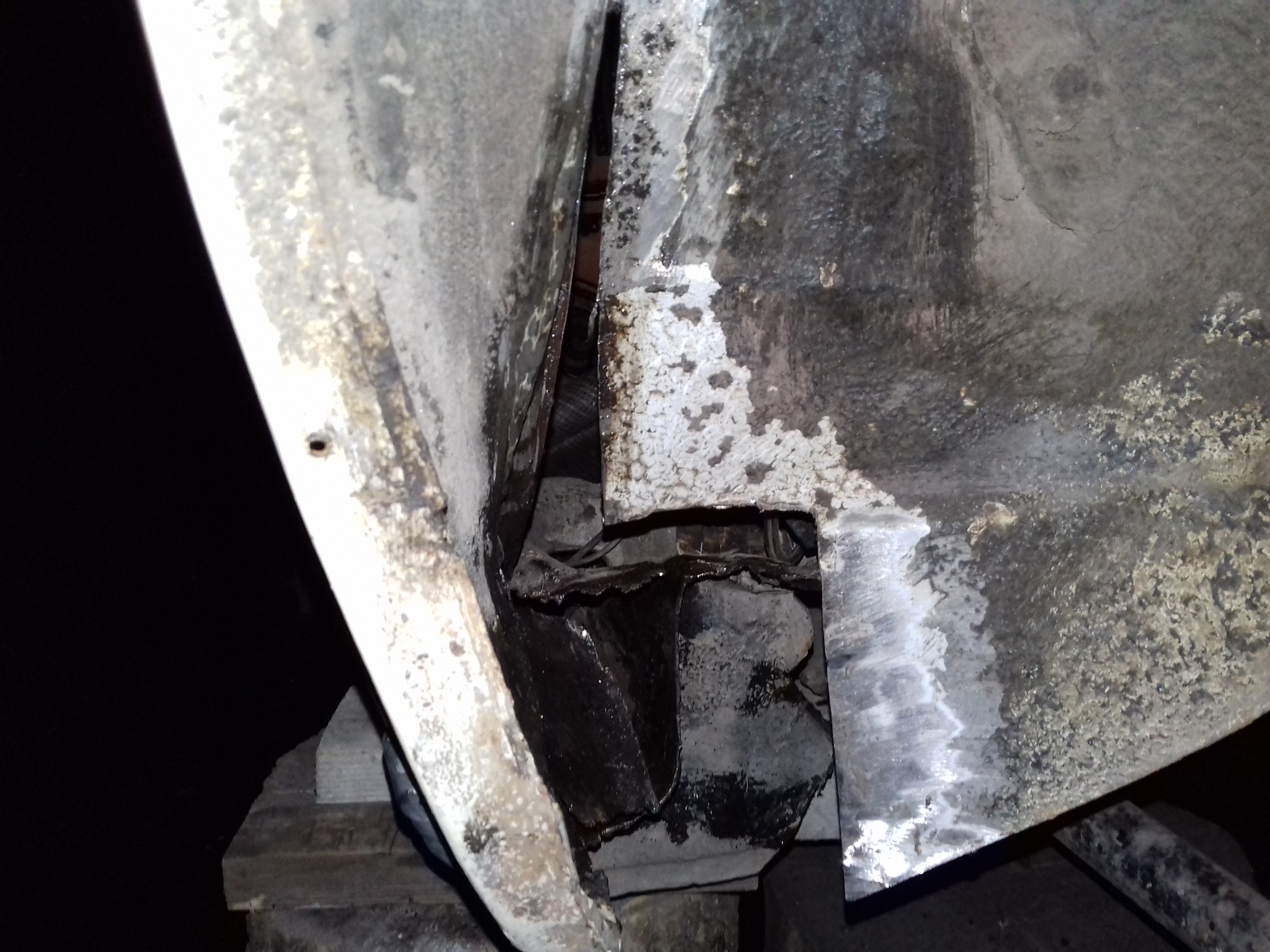

а отут почти как у меня, токо хуже намного.

Непрочитанное сообщение Миша » Вс июл 09, 2017 1:27:20
4 на полу, 2 на арках. это касаемо ремня.. точнее дырок под него.
