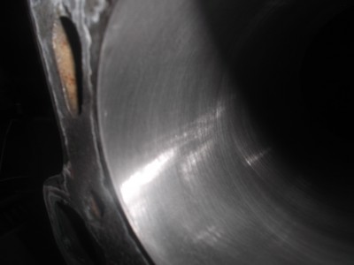

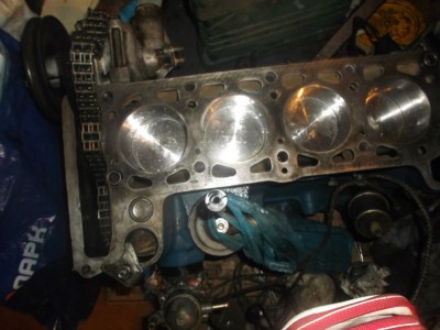

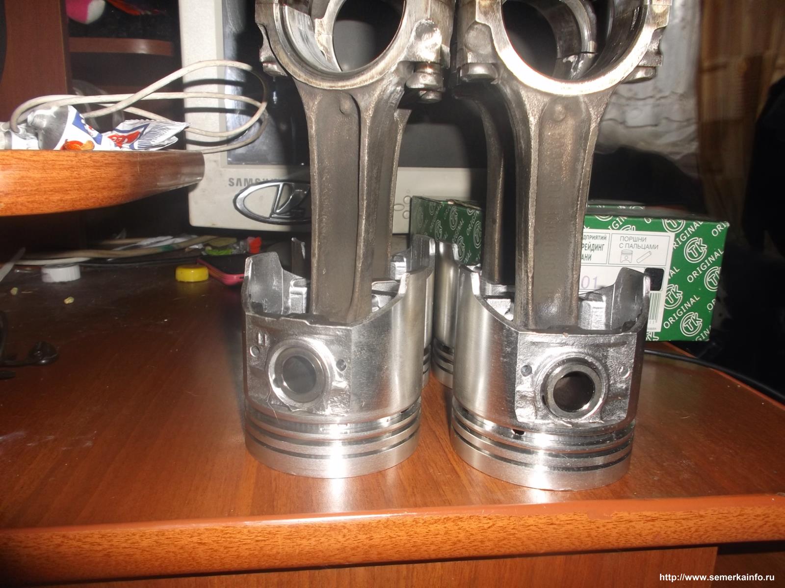

блок отмыли , расточили , нанесли хон , выдали поршня с пальцами там же на расточке с шатунов сняли старые поршня и поставили новые ... содрали с меня 3400 р ... еше осталось купить поршневые кольца и я приступлю к сборке ...

хон

плоскость блока бы еще шлифануть)))))))))

said74 писал(а):плоскость блока бы еще шлифануть)))))))))
:psih: хееехе любой каприз за ваши деньги ....
Re: почти в подарок 2105 или история сбитого лётчика
Непрочитанное сообщение VladiZlav » Вт фев 24, 2015 18:27:31
а заодно и головы... :D

maxKaluckih писал(а):любой каприз за ваши деньги ..
брусок+нулевка=(пару дней и пота) ровненько и гладенько

собрал мотор (весь ремонт в 7200р ) и проехал уже 400 км ....езжу и кручу мотор не больше 3200 об ...

собрал блок ...

сам спросил сам ответил .... короче с 21083 двиг через соломинку дышит ... на низах приход хороший а верха :no: не тянет ...
Непрочитанное сообщение Миша » Вт мар 10, 2015 18:22:12
поршни не очень хорошие, мягко говоря. :crazy:

Непрочитанное сообщение maxKaluckih » Вт мар 10, 2015 21:15:32
спецом брал поршни (сам их не выбирал ) и запресовывал у расточников ... если шо не так - спрос с них ... :psih: гарантия 2 мес ...
