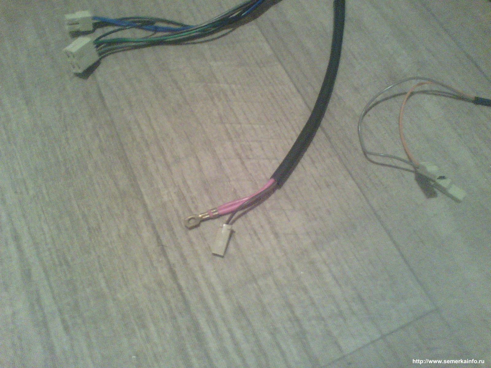

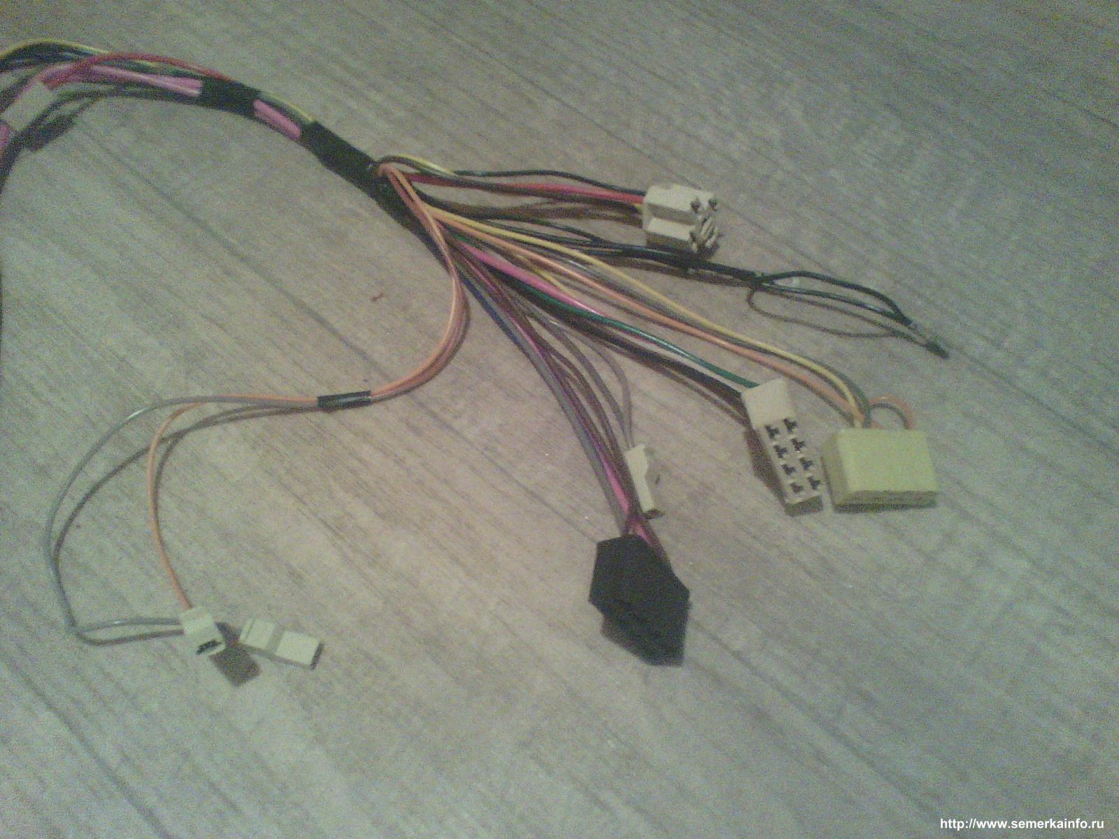

Народ помогите, купил сегодня проводку полную, в принципе с 3-я пучками разобрался, а вот ещё с одним не могу никак понять где он будет
Re: Моя Первая Машина ВАЗ 21073 83г.в.
Непрочитанное сообщение четвёрковод » Сб дек 14, 2013 23:14:42
Teodor69RUS
по всей видимости это подкапотная проводка, правая сторона, обвязка фары, генератора, вспомогательного навесного оборудования ну и входы чёрного ящика ш9, ш10, ш11 согласно схеме ваз.
смотри и сличай:
http://www.semerka.info/forum/download/ ... 20ред2.jpg

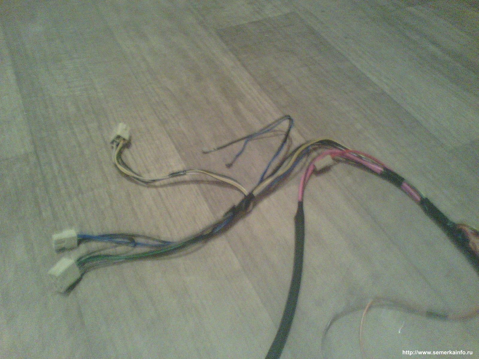

сегодня после работы начал тормошить проводу счет пока 1:0
