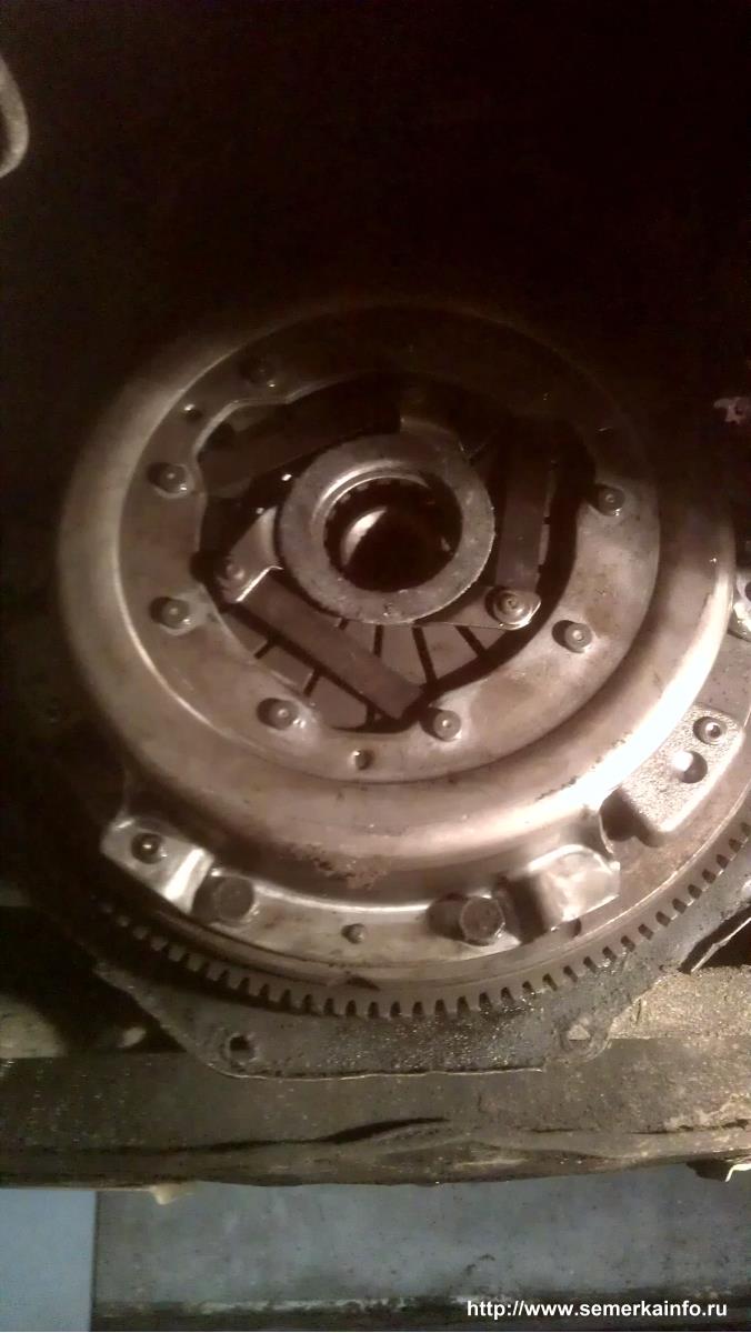

Непрочитанное сообщение VladDekabrist » Чт ноя 07, 2013 23:41:58
Пара фото.
Почухал впускной коллектор - нашел штамп.
Снятая КПП
Новое сцепление
спец инструмент для отворачивания болтов КПП)))
