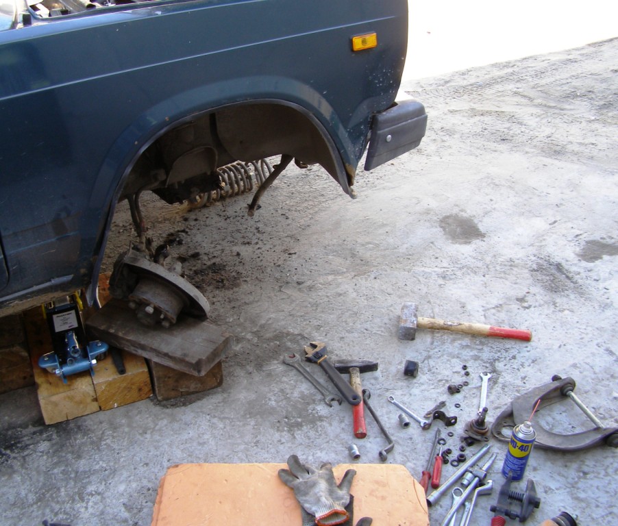

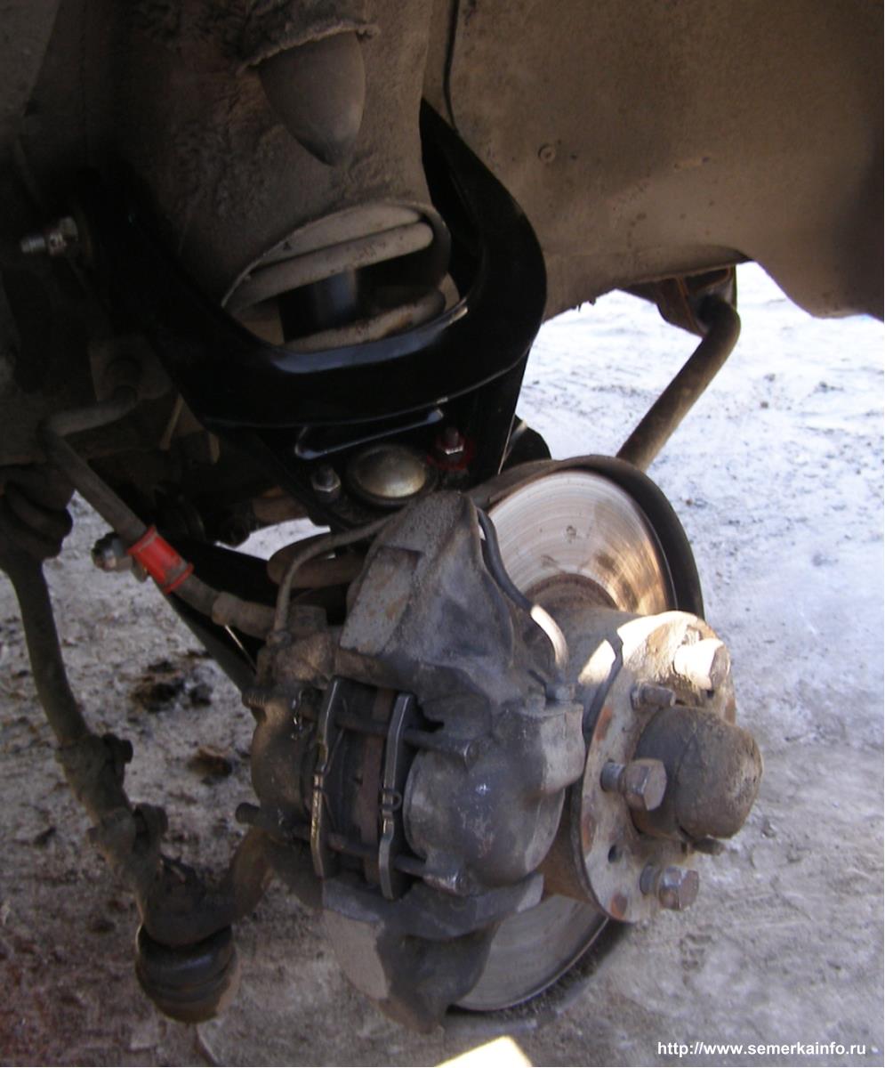

Ремонт правой стороны
Правая сторона в сборе (заменены оба рычага, шаровые, сайлентблоки, оси, тормозные колодки, амортизатор, та же участь постигла и левую сторону :)) )

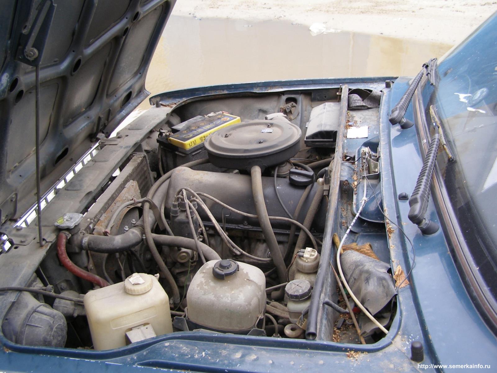

Устранение колхоза с проводкой. Установка сигналки Alligator с двухсторонней связью.
Вид подкапотного до ремонта. В последствии установлено новое: радиатор,все патрубки охлаждения, хомуты, помпа, термостат, ремень, трамблер (установлено бсз), коммутатор ВТН, ВВ провода Тесла, свечи Нжк, бензонасос, все фильтра, бензошланги, плюсовой провод с клеммой от аккума до стартера, еще по мелочи... не помню уже.
