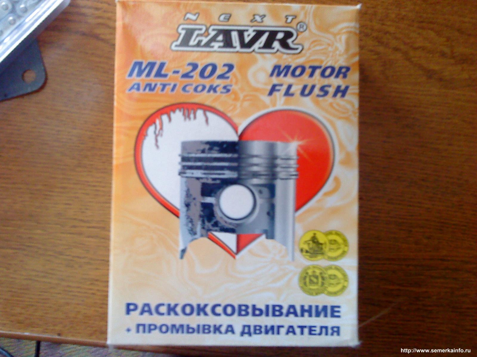

Прикупил масло промывку и маслофильтр

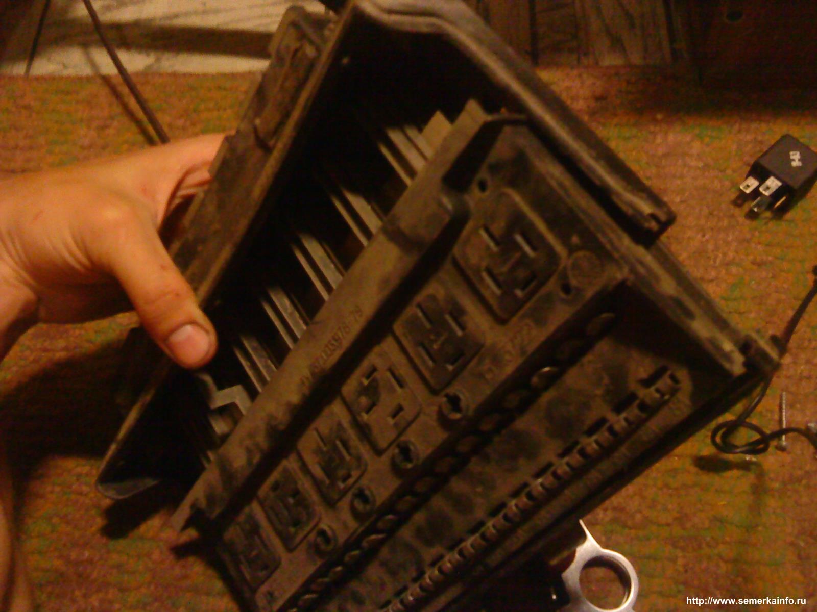

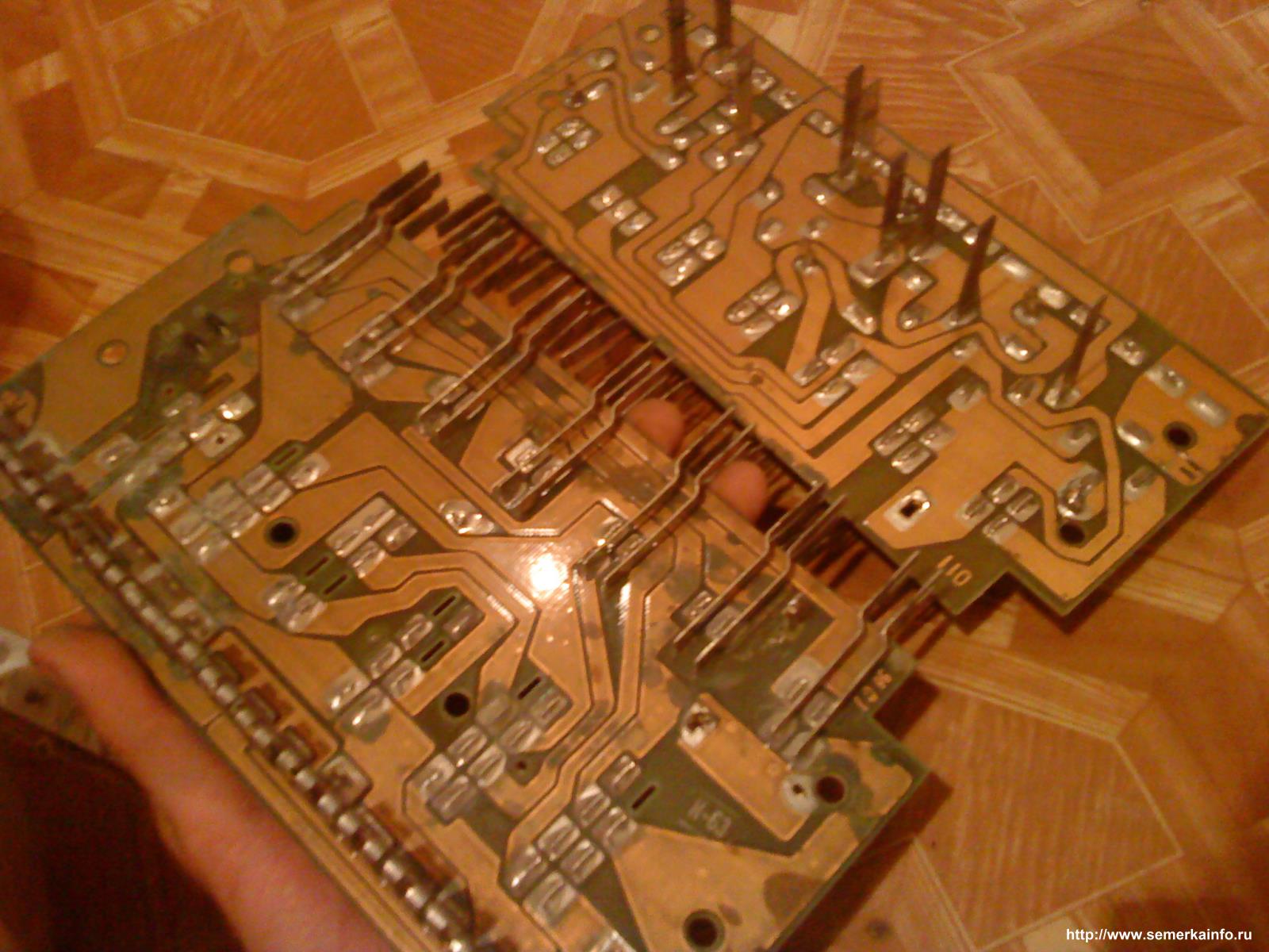

Стартер начал тупить, кто может подсказать?, суть в том, что при включении зажигания стартер сразу назинает крутить и крутит пока не выключишь зажигание, проверив все, дело дошло до блока предохранителей, распаял, а там все окислено, зачистил каждую ржавульку и кислоту, пропаял всё полностью, поставив проблема пропала, но все же иногда сам по себе то просто щелкнет, то иногда включишь зажигание и он опять крутит движок, проверял все, так и понять не могу, что не так...

Пишешь "...проверив все...". Что именно?

Предохранители, контакты предохранителей, проводка, особо внимательно смотрел проводку от замка зажигания и до релюшки и стартера, контактная пара замка менялась, релюшка менялась стартера, в блоке предохранителей до чистоты все дорожки окисленные и слегка потемневшие почистил, в пару местах где все плохо кинул два провода медных, и после зачистки все дорожки залудил и покрыл лаком, поставив пропаянный блок предов, и о чудо, все заработало идеально, но не надолго, потом опять раз и все, опять такое, думал все, опять, потом вроде все нормально, и бывает повторяется, при включении зажигания крутится движка, заводится и продолжает крутиться, если в этот момент ключ крутнуть дальше (стартер), то не отключается даже при перескоке контакта с зажигания на стартер, по крайней мере не слышно, бывает помогает выдергивание релюшки, и запихивания обратно, и включив зажигание стартер не крутит, и работает правильно, только в последнем положении ключа, но иногда стоишь возле машины а что-то может щелкнуть, звук похож как будто втягивающее на пол секунды вытягивает и отпускает сразу, хотя просто зажигание стоит включенным, релюшку менял не помогает, вообще в планах если такое будет продолжаться, вообще стартер с кнопки сделаю...., снятый стартер разглядывал, включал, втягивающее после отпускания ключа с положения стартера втягивается быстр ои без дребезга, стартер разбирал и втягивающее тоже, все в идеальном состоянии...

Шаровые Трек - полное говно, как и фильтра SCT. Держись от них подальше. Раскоксовки и промывочные масла - вообще бесполезны, иногда даже вредны. Рецепт счастья тазовода - нормальные заводские запчасти и хорошие расходники. Наноприсадки и супер-пупер-усиленные запчасти - пустая трата денег :)
