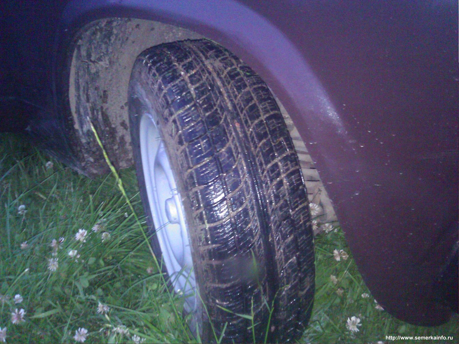

серго писал(а):andrey71202 белое это стекловолокно??? а почему диски передние 2105, а задние 2108? перекрасить -большое дело, главное что бы все правильно и грамотно было
шпатлевку универсальную брал, о ней читал и про стекловолокно ничего сказано небыло
а как диски отличить, они вроде одинаковые)
andrey71202
Сообщения: 62
Зарегистрирован: Ср янв 18, 2012 23:29:36
Модель авто: ваз 21053 1.5 карбюратор
Откуда: Беларусь г.Витебск
Re: Моя петёрочка
Непрочитанное сообщение andrey71202 » Вт апр 17, 2012 8:52:39
серго писал(а):санек52 ну я имел ввиду шпатлевку со стекловолокном. а диски эт ток на 1й фотке, а потом смотрю все 08 стоят.
andjey а по пдд можно разные диски? у них же вылет разный..допустим 13 и 14 дюймовые совмещать нельзя
на первой фотке это я временно поставил так как те сохли ещё
у нас в правилах про разные размеры не написано главное что бы на оси был одинаковый протектор

andrey71202 писал(а):WP_000503.jpg
на передних пять отверстий - 2105
на задних шесть отверстий - 2108
andrey71202
Сообщения: 62
Re: Моя петёрочка
Непрочитанное сообщение andrey71202 » Вт апр 17, 2012 8:57:46
ну значит у меня все от восьмерки, просто в гараже лежали лет 10 если не больше от бывшей отцовской тройки, так я их временно поставил
