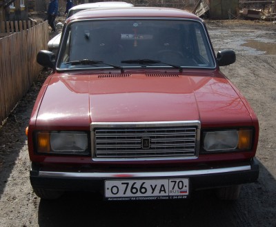

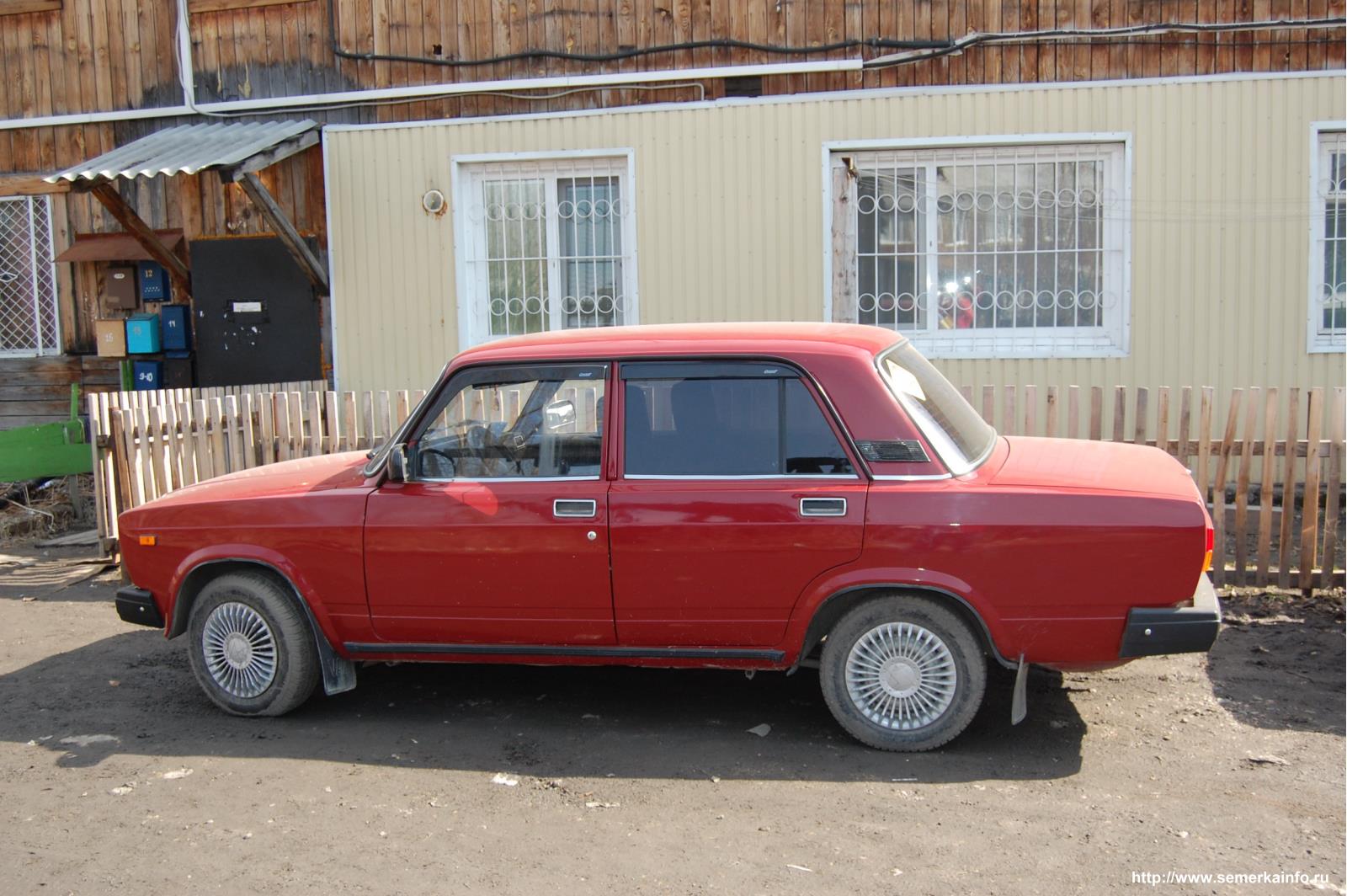

Всем привет!
2 недели назад стал обладателем своей первой машины :) Пробег 82000 км, инжекторная, цвет "вишня".
Так как покупал автомобиль впервые, многих вещей не знал и сразу после покупки началось устранение разных неприятных мелочей, выявленных на техосмотре. Были заменены рулевые наконечники, передние колеса (на обоих были деформированы диски и присутствовали грыжи). Установлена сигнализация StarLine A91 Dialog, промыт инжектор, промыта и заменена полностью ОЖ, поменяны все фильтры, а также заменено масло в двигателе (залил MANNOL 10W-40, полусинтетика).
Также столкнулся с проблемой неработающей приборки, пока не прогреется салон. Проблема была устранена автоэлектриком с помощью снятия панели и пропайки контактов. Теперь все работает даже в холодной машине :)
В планах: установка БК (может кто посоветует, какой взять, присматриваюсь к ШТАТу пока - http://shtat.ru/produkt/07x5-M/), а также борьба с злобным и громким сверчком в панели, со стороны водителя. Хочется еще провести полную диагностику ДВС, но пока не нашел, где это можно сделать с грамотным специалистом, а не просто с "человеком со сканером" :)
Есть проблемы с фарами - они не регулируются, совсем. В автосервисе, где менял рулевые наконечники, сказали, что видимо предыдущий владелец заменил нормальные ОСВАРовские, на дешевые китайские, отсюда и проблемы. Тоже надо разбираться, цена вопроса за 1 нормальную фару у нас в Томске - 1600 рублей, пока накладно менять.
Знакомимся с машиной дальше :cool:
Ниже несколько фотографий.

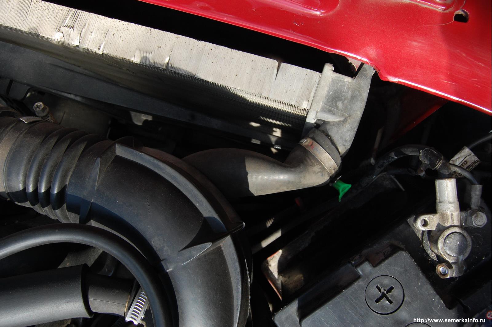

Сегодня, когда фотографировал, обратил внимание на патрубок, ведущий к радиатору, мне он показался пережат (непонятно, толи это не родной, толи поставлен так безобразно), тоже видимо стоит сменить:

Demolisk писал(а):обратил внимание на патрубок, ведущий к радиатору, мне он показался пережат
Потрогай патрубки на входе и на выходе в радиатор (на хорошо прогретом двигателе, после того как включится и выключится вентилятор), если циркуляция и охлаждение есть, менять не нужно. Судя по положению, он уже не родной. Когда начнутся холода, после разогрева машины заглядывай под нее. Если в районе радиатора будет лужица, меняй шланг. (у меня из-за этого очень большие проблемы были в свое время).

Про патрубок все понятно, проверю.

Похоже, рано обрадовался "неуходящему" тосолу.
Вчера, после короткой поездки, приехал домой и открыл капот - в расширительном бачке тосол на дне :( Осмотрел крышку радиатора - из под нее течей нет. Взял фонарь и нашел - протекает нижний патрубок, идущий от радиатора, его не меняли :( Но самое неприятное, что тосол обнаружился и на помпе, которую сменили неделю назад.
Радиатор вроде целый, капает только с патрубка и возможно, с помпы. Хотя когда меняли помпу, все поставили очень аккуратно, промазали герметиком. Не пойму, что там опять могло побежать. Бежит "на горячую", т.е. после хорошего прогрева машины, пока стоит холодная ничего нигде не капает.
Придется опять ехать на СТО и разбираться с течью :(

Demolisk писал(а):Похоже, рано обрадовался "неуходящему" тосолу.
В общем, починили.
"Виновником" оказался тот самый патрубок. Забавно, но сам патрубок был цел, но капало в месте соединения. Заменили хомуты, протянули все хорошо, промазали герметиком. Уже 5 дней ездим и тосол остается на постоянном уровне.
