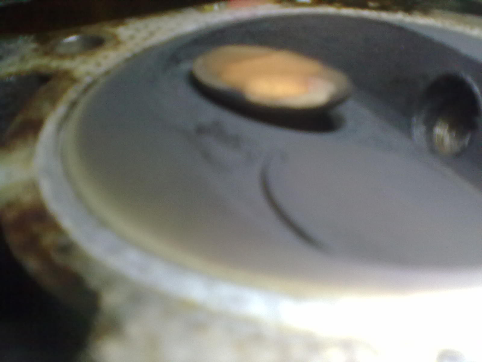

Скинул голову и увидел пыпец!!!!!! (w00t) (w00t) (w00t)
Как говорится: "Без комментариев" :psih:

Третий поршень пробит насквозь. Хотел капиталку,получил капиталку :psih:
Re: Аквариум )))
Непрочитанное сообщение рустем » Вт янв 31, 2012 19:13:49
Lihoi78
"Э,брат,слющай,на балшые бапки папаль,клапана савсэм сгнулись"
К втулкам тоже надо приглядеться...
Хотел спросить про поршень,да ты уж ответил.
Мда.Попал так попал.Сочуствую...
:console:
Re: Аквариум )))
Непрочитанное сообщение JET » Вт янв 31, 2012 19:14:16
Lihoi78
Жестяк... :crazy: :slap:

Сам дурак :wall: Торопился. Да и помощничек никудышный, хоть и перебрали с ним его движку,ни чего не знает.

Думаю, может дешевле будет двиг новый купить. Или с какой ни будь битой :hmmm:

По поводу загнутых клапанов - семь раз отмерь, один раз отрежь. Винить нужно не помощника, а себя. Но чтобы не случилось,- всё к лучшему =)
Lihoi78 писал(а):дешевле будет двиг новый купить.
27000р стоит у нас в городе двигатель без генератора и стартера.
Капиталка - если делать все правильно, с нормальными запчастями - не менее 15-18000р. Двигатель после капремонта никогда не пройдет столько же, сколько новый двигатель. Регистрация нового двигателя сейчас не нужна.
В общем, если хочешь сток двигатель и планируешь на этом автомобиле ездить еще 100-120 000 км, то я бы купил новый 03 двигатель.
