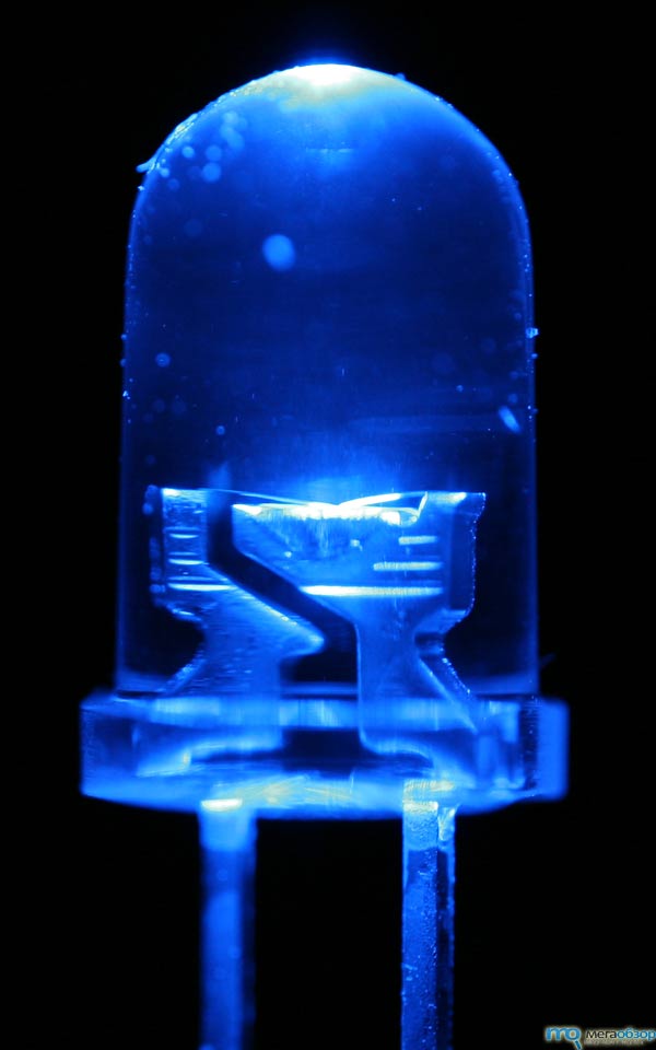

Я беру на рынке такие как на фото (по 2 грн), затем сам кидаю им резюк на 510 Ом на плюсовую ногу, можно и 470 Ом (будет ярче), но быстрее сгорает светик, а с 510 Ом-ными резюками у мну стоят уже года 3.
Угол свечения у них 120 градусов.
Вот от таких синих отлично засвечивается люминисцентная краска :yes:

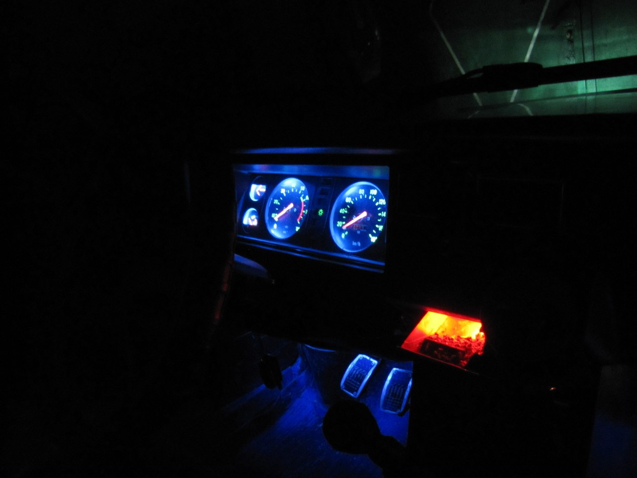

Вечер добрый!
Вот конечный результат подсветки приборов))

Использовал 510е резюки (по совету JETа) ему отдельное спасибо)
Диоды купил длинненькие. С углом рассевания 120градусов не нашел, или плохо искал :whistlin:
Не много обрезал и стало все гуд))

Непрочитанное сообщение JET » Ср фев 08, 2012 9:26:30
Димончик
Класно получилось :thumbsup:
Не ярковато?
С диодами правильно поступил :yes:
Я тож так делал, когда широкоугольных небыло :yes: Стачивал линзу напильником и об шерстяную ткань чутка заполировывал.

Сначала я поставил регулятор, все было хорошо)) но потом он умер, а я как то привык уже не так ярко.
JET писал(а):Я тож так делал, когда широкоугольных небыло Стачивал линзу напильником и об шерстяную ткань чутка заполировывал.
Всего я использовал 12 диодов, по 4 на тах и спед. и по одному на маленькие приборы. Диоды быстренько обрезал на точиле и заполировал об старый ковер)))
