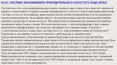

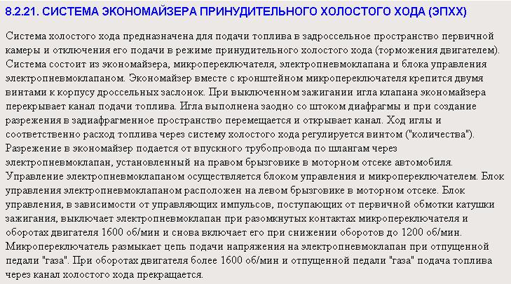

Сегодня в на полке в гаражу нашел вот такую штуку:
Что это такое?
Сообщения: 9231
Благодарил (а): 810 раз
Поблагодарили: 1689 раз
Re: Прощай 05, да здравствует 2107!!!
Непрочитанное сообщение zalex » Чт окт 27, 2011 11:21:22
SunshineofMusic
Это блок управления ЭПХХ
