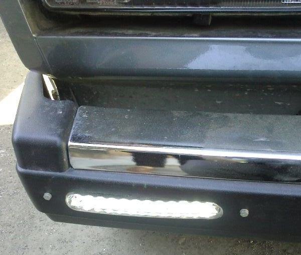

Непрочитанное сообщение senatora » Пн июн 06, 2011 7:30:52
В субботу поставил ДХО в бампер. 2 фары по 24 светодиодов в каждой с цветовой температурой 5000К мощностью 4Вт.
Вот такие.
Подключил по схеме.
Все отлично работает и видно их хорошо.

Re: Мальчик ТОРик
Непрочитанное сообщение Lihoi78 » Пн июн 06, 2011 7:33:25
Не плохо смотрится. Включаются вместе с зажиганием???
senatora
Сообщения: 1461
Откуда: Рязань, регион 62
Благодарил (а): 93 раза
Поблагодарили: 82 раза
Re: Мальчик ТОРик
Непрочитанное сообщение senatora » Пн июн 06, 2011 9:15:46
Да, ключ повернул - горят, габариты включил - погасли, зажигание выключил - погасли.
"+" брал с черного ящика Ш6 (красный разъем) 8-ая нога (она свободна в колодке, "маму" воткнул), предохранитель, F1. Питание на ней появляется после вкл. зажигания.

Re: Мальчик ТОРик
Непрочитанное сообщение senatora » Пн июн 06, 2011 10:38:29
CHMZ писал(а):senatora
Отлично,даже очень. :thumbsup: Вчера спрашивал в магазинах-цена не понравилась :hmmm: Вот щас в раздумьях :hmmm:
Брал за 2000р. Батя спрашивал, мол в чем разница за 900 и за 2000 - сказали светит соответственно. Ну и плюс - релюха встроенная. Хотя можно ДХО 2-х проводные и внешнюю релюху. Решать тебе.
Кстати на стекле есть маркировка Е - сертифицированы.

Непрочитанное сообщение DJTigra » Чт июн 09, 2011 19:51:21
Совет :beer2: Покрась черным лаком болтики на бампере, которыми крепятся ДХО. Не так отличатся будут и как будто встроенные с завода :yes:

DJTigra писал(а):Покрась черным лаком болтики на бампере...
Спасибо, подумаю... :hmmm: По крайней мере хуже не будет. :happy2:

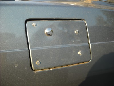

Непрочитанное сообщение senatora » Сб авг 06, 2011 21:39:27
Свершилось чудо - сегодня поменял последнюю бархотку.
А на прошшлой неднле забронировал люк - 5'45 с 5-ти метров не пробивает.
фото тока внешнее, внутри броня секретная...

Re: Мальчик ТОРик
Непрочитанное сообщение senatora » Пн авг 08, 2011 6:30:14
DJTigra , каюсь, фото чуть позже.
А бронировать? Он у меня привязан тросиком. И его согнули пополам. Бенза взяли 5 литров. Теперь люк не согнуть. И ось лючка поменял - проволока 3мм - тоже намного крепче чем раньше была.
Сигналку надо прицепить - но это чуть позже.
senatora
Сообщения: 1461
Re: Мальчик ТОРик
Непрочитанное сообщение senatora » Вт авг 09, 2011 5:57:26
Сфоткал. Вообщем изнутри прикручена коробочка (с вырезами под петлю) из дюралюминия. Толщина 2мм. Отбортовка по 10мм. Заменена ось петли. Была как гвоздь - легко гнулась, теперь стоит "сталистая" - просто так не согнуть. Крепеж - нержавейка. Гайки самоконтрящиеся, просто так не отвернуть. Ну и по ощущениям - когда люк открываешь - он не болтается как раньше.
Снизу люка - белый скол - это когда пробку с ключом первый раз сорвали.
Сверху справа в углу - когда люк погнули.
Вот такой люк теперь.

Непрочитанное сообщение мишаня » Вт авг 09, 2011 8:06:03
senatora писал(а):Сфоткал.
задумка неплохая.вот то.что с лицевой части ...болтики....впрочем,а как тут художественно оформить...по функционалу исполнение норма.а вот с эстетической точки зрения...не очень :yes:

Re: Мальчик ТОРик
Непрочитанное сообщение senatora » Вт авг 09, 2011 8:58:49
мишаня, правда твоя.
До этого был только большой блестящий кругляш. Смотрелось симпатично. Расчет на то, что если есть защита, то проще слить с другой машины. Но видать попались упертые. Ну и фиг с ними. А щас еще люк покоцанный, не удалось совсем ровно выпрямить.
Вообщем хочу наклейку (картинку) сверху приклеить, думаю будет гламурно.
А так предлагал Бате - давай заклепаем по контуру - как в авиации. :pilot:
