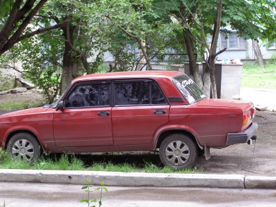

ALVALCHER писал(а):ella
дорого?
120+120+35(с\б)=275гр.
alex писал(а):
ella писал(а):Ну вроде как заводские.
ВИСовские, это позиционируется как завАЦкие :thumbsup:
(w00t) (w00t) (w00t)
VladiZlav писал(а):ella
такие же себе верхние брал. полет нормальный. менял из за износа посадочных мест сайлентблоков.
Значит не ошибся в выборе.А кооперативные стоят 85-90гр. за шт.
Ща........поеду ставить. :cap: :cap: :cap:
ella
Сообщения: 1159
Откуда: луганск
Поблагодарили: 24 раза
Re: а Это моя тачка 2107
Непрочитанное сообщение ella » Пт май 14, 2010 18:04:43
Поменял рычаги.Меняли на СТОшке.
Ощущения-супер.Пропали все скрипы и стуки.Машина теперь намного мягче проходит ямы!!!
В понедельник поеду на развал! :D :D :D
Непрочитанное сообщение JET » Пт май 14, 2010 18:46:17
ella
А чо делает на стабе втулка реактивной тяги? Чо не родная?
Сообщения: 18080
Благодарил (а): 2152 раза
Поблагодарили: 1913 раз
Непрочитанное сообщение VladiZlav » Пт май 14, 2010 19:54:37
ella писал(а):Поменял рычаги.Меняли на СТОшке.
скока денех за работу сняли? И присоединяюсь к вопросу про втулку
Втулка эта(когда менял тяги рулевые),взял комплект втулок на стаб.Но когда сняли стаб-оказалось что,на самом стабе выработка и новая втулка на нем просто болтается.И мы решили сделать так!!!Втулка реакт.тяги сидит очень жестко-еле-еле натянули.Вообщем пусть пока так-ничем нихуже чем родная втулка.Потом просто стаб поменяю.Кстате седня в магазине спросил-стаб в сборе с кронштейнами и втулками-59гр. стоит.
А за работу по замене рычагов-150гр. отдал.
Благодарил (а): 247 раз
Поблагодарили: 633 раза
Непрочитанное сообщение JET » Пт май 14, 2010 20:07:28
ella писал(а):Но когда сняли стаб-оказалось что,на самом стабе выработка и новая втулка на нем просто болтается
Я када менял, тож болтались оконечные, но зажались кронштейнами нормально.
