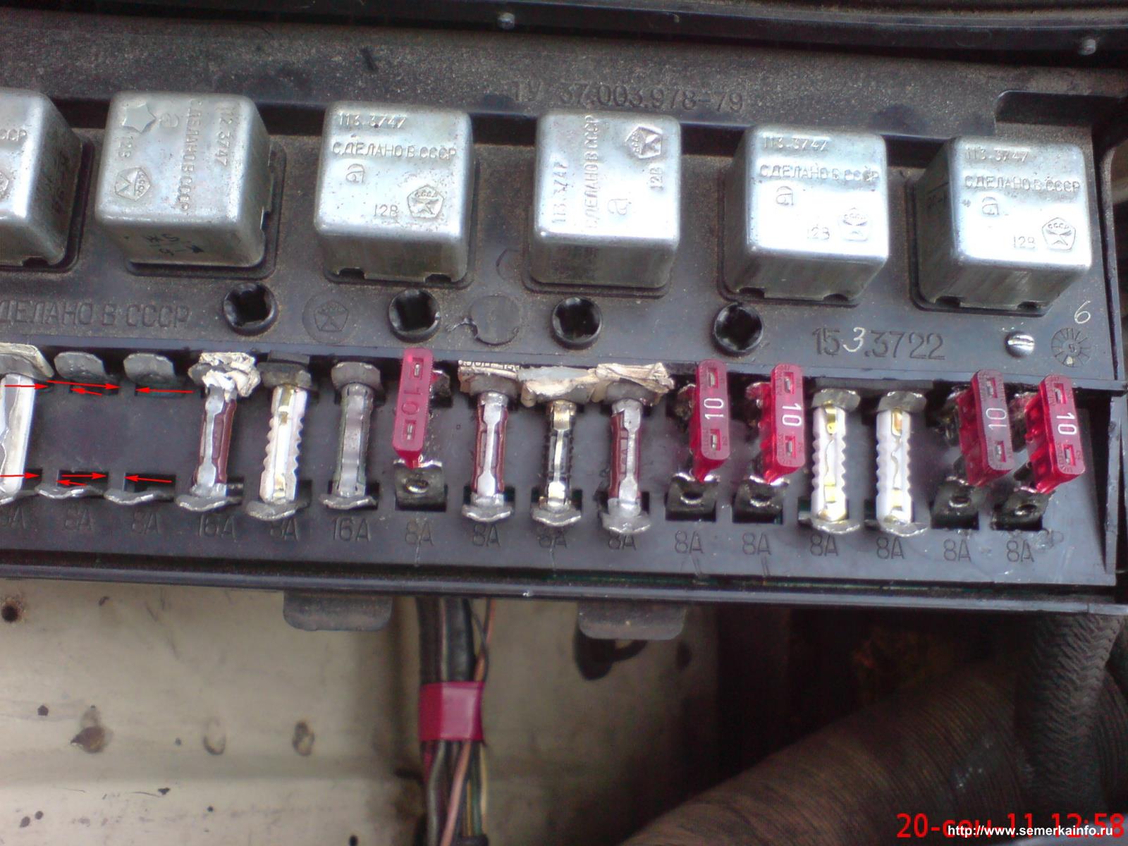

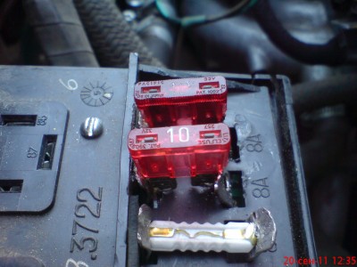

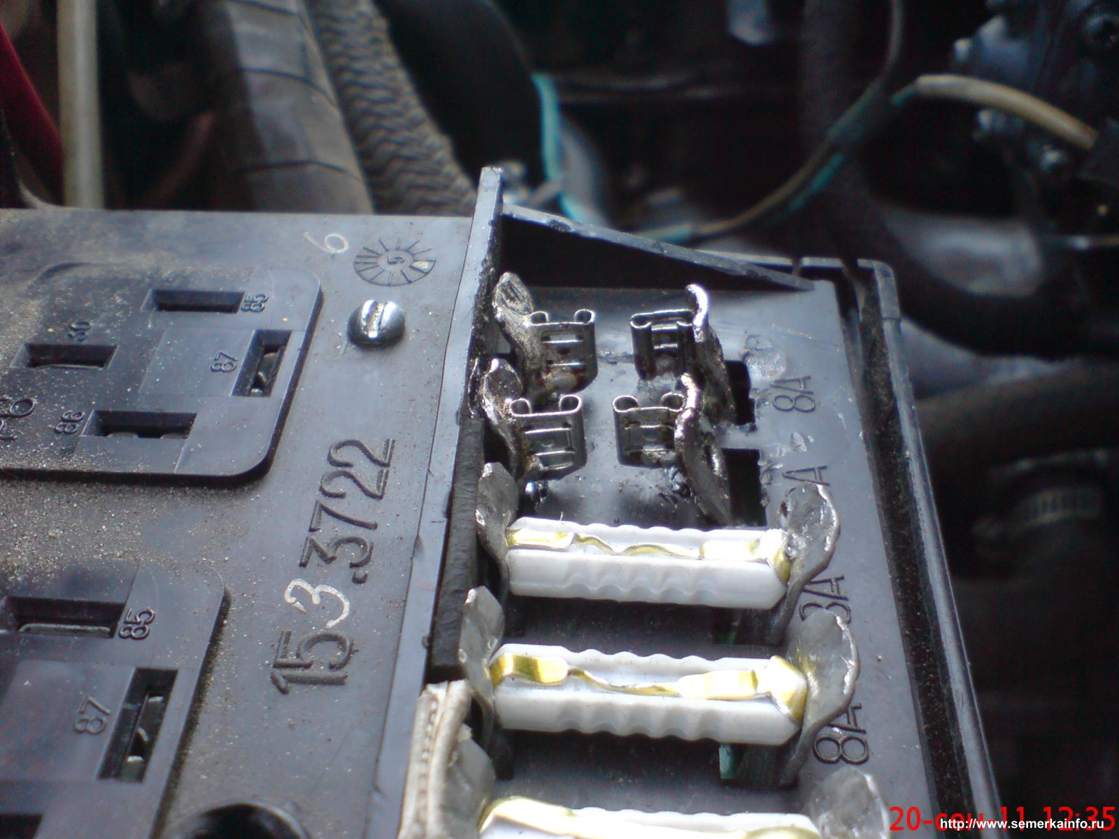

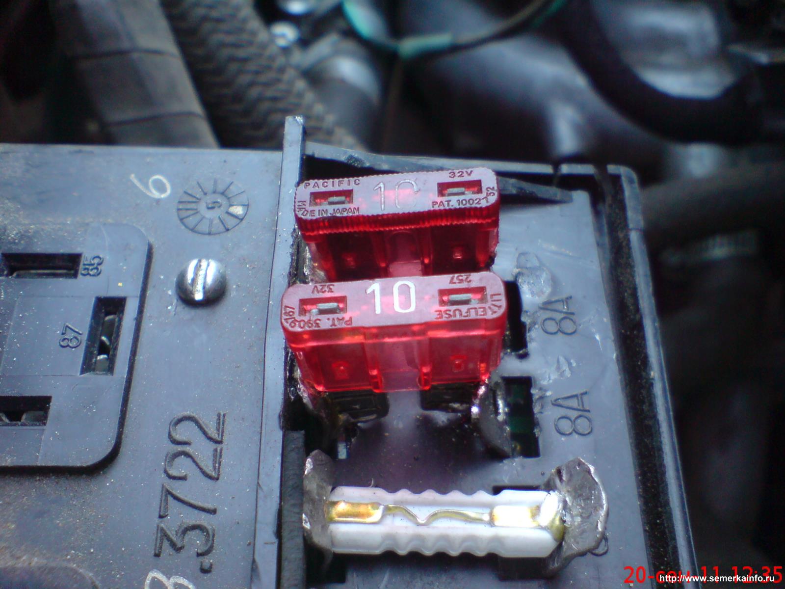

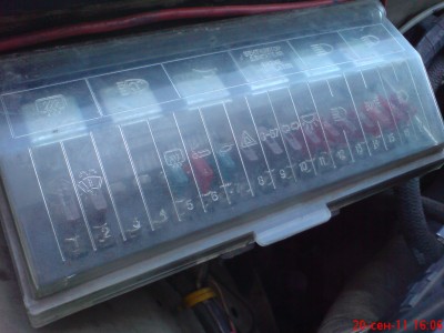

Долгое время всеми силами души ненавидел стоковый блок предохранителей, из-за "ООООчень хорошего" контакта между последними. Переделка пошла после очередного сгоревшего предохранителя, которого заменить было нечем, и долгое время хотелось исправить эту ситуацию. Сегодня пришло время. Из фото, думаю, будет понятен ход переделки. Извиняюсь, может тема уже проходила, но я не встречал, поэтому выкладываю результаты: давно хотел поменять предохранители на флажковые по причине ООООчень хренового контакта на стоковых. Взял обыкновенные "мамы" и припаял к стоковым контактам предохранителей. Вся переделка заняла около 3-часов, с учётом поездок в магаз за недостающими фишками.
Первые пробные ласточки
То, чем паять лучше и удобнее всего

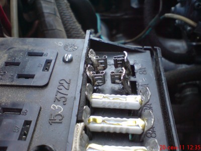

Гнёзда готовые принять "воинов"

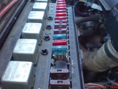

"воины в строю"
"завершение парада", крышка закрывается как всегда.

Идея очень даже не плохая :yes: , но только если блок сам заведомо исправен и нет другого выхода, как купить новый...
Был бы смысл заморочиться, но мне сам блок менять надо :eptel:
На второй фотке 10А на месте 8А, надеюсь, как демонстрация? :D

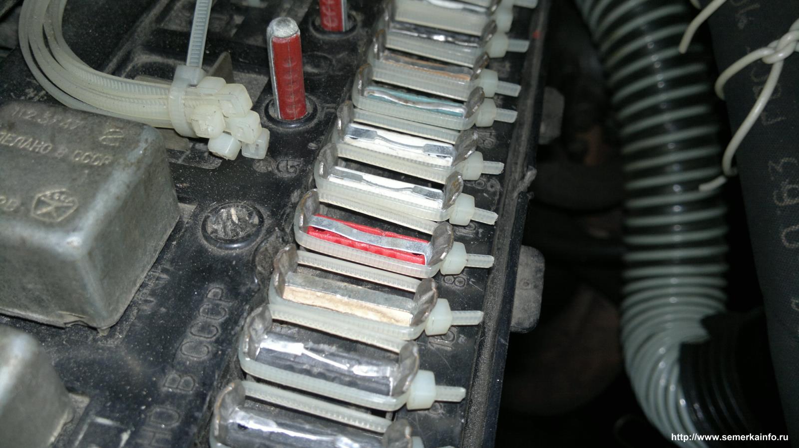

andy писал(а):На второй фотке 10А на месте 8А, надеюсь, как демонстрация? :D
Да ладно :D
Я меньше морочился- просто стянул старые преды стяжками. Запас стяжек и предов положил рядом.
Уже полгода проблем с неконтактом не имею :yes:
Предохранителей других не было, кроме с Ниссана - Блюберда, поставил для демонстрации, но после поездки в магаз оставил 10А на месте, т.к. купил на 7,5 А, да ещё и с хлипкими контактами, надеюсь, что прокатит.

andy писал(а): На второй фотке 10А на месте 8А, надеюсь, как демонстрация? :D
А разве флажковые на 8А есть мне тока 7,5А и 10А поподались
Да ладно :D
Посмотри на этот "беспредел в предах до переделки, давно точил зуб на них и сегодня родилось. Согласен, если не напрягает, можно оставить как есть.

Антон80 писал(а):studoss
было и меня такое, потом повыбрасывал все пркладки, а стяжки решили проблему. Быстро, дешево и пока надежно
У каждого д.. своя методика.У меня пайка одного узла занимала менее одной минуты, поэтому решил закрыть вопрос раз и ... надеюсь на долго.
