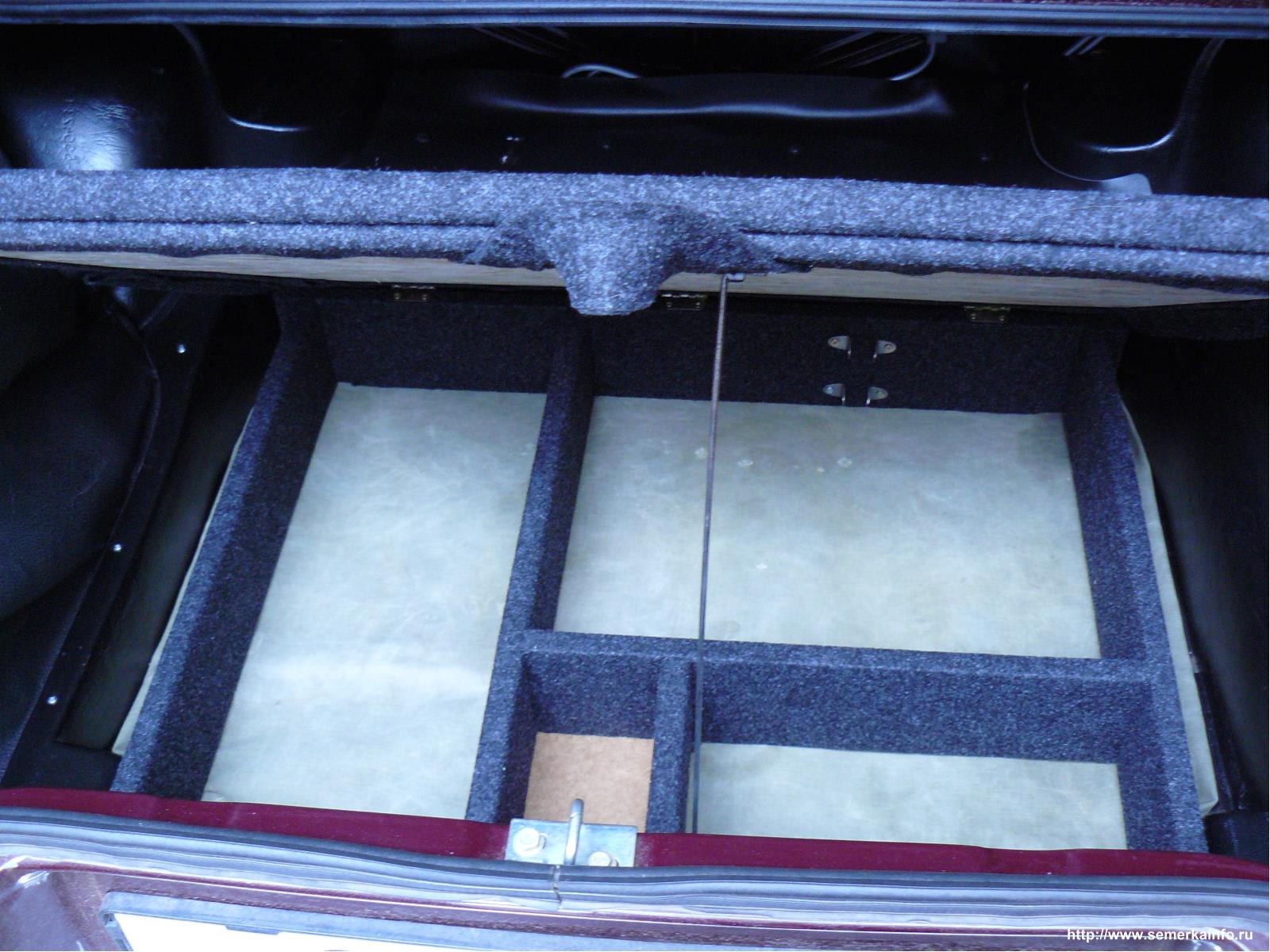

Приветствую всех, кто зашел почитать эту тему. Если не тот раздел, то господа модераторы перенесите тему по назначению. Итак, выкладываю фотоотчет пошагового создания фальш-пола в моей машине. Может, кому-нибудь пригодится.

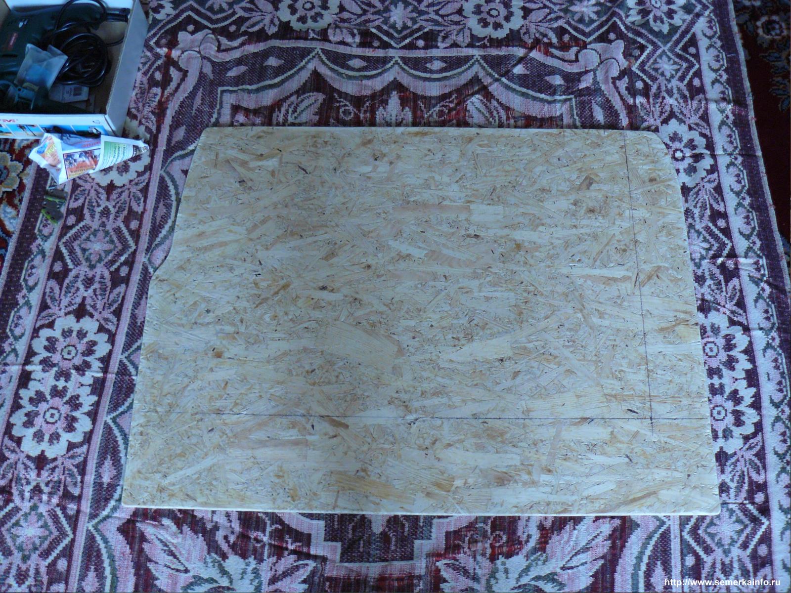

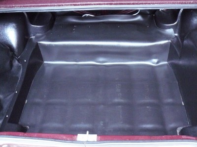

Итак, выкидываем все из багажника. Сразу определяемся с высотой, мне нужно было так, чтобы влезло самое необходимое и чтобы место в багажнике особо не убавилось, так как вытаскивать потом пол я собираюсь не часто. Решил высота каркаса будет 11,5 см. Верхняя доска – 84 см, нижняя – 78 см, все боковые – 58 см, при этих размерах каркас становится плотно в багажник и не двигается вообще.

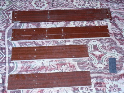

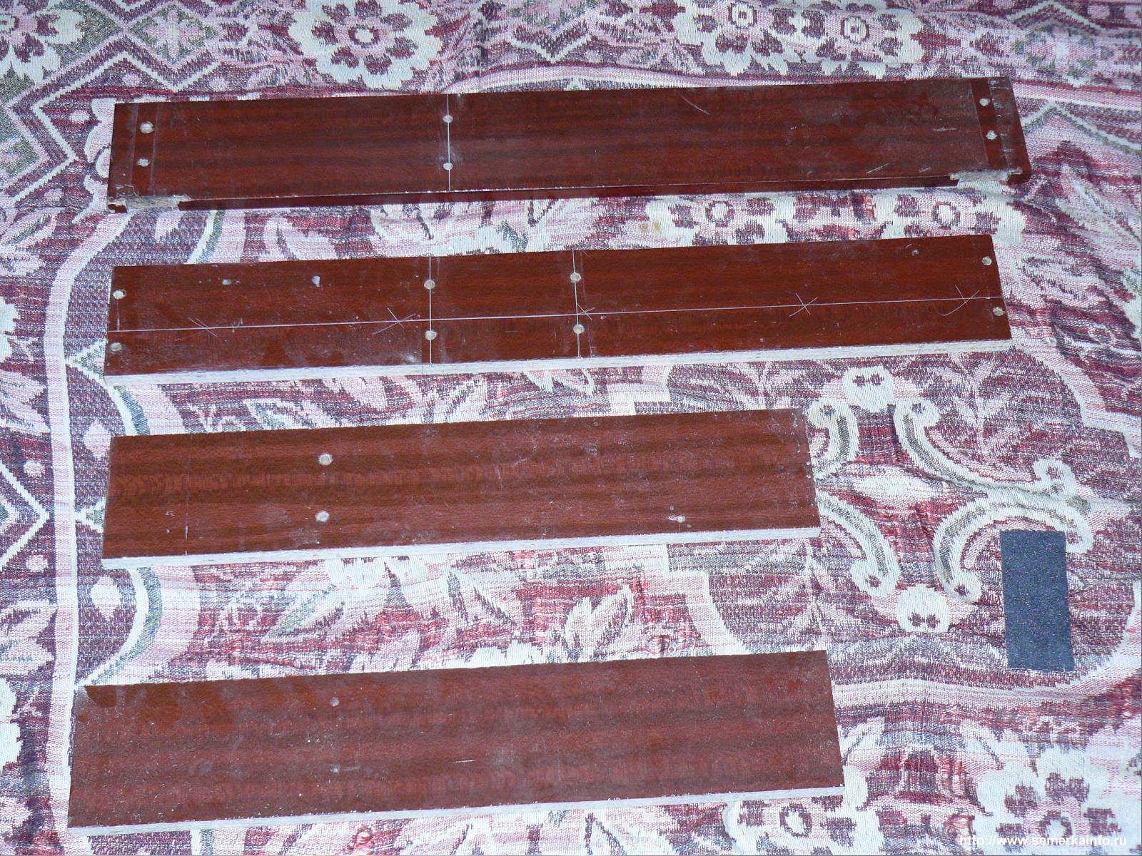

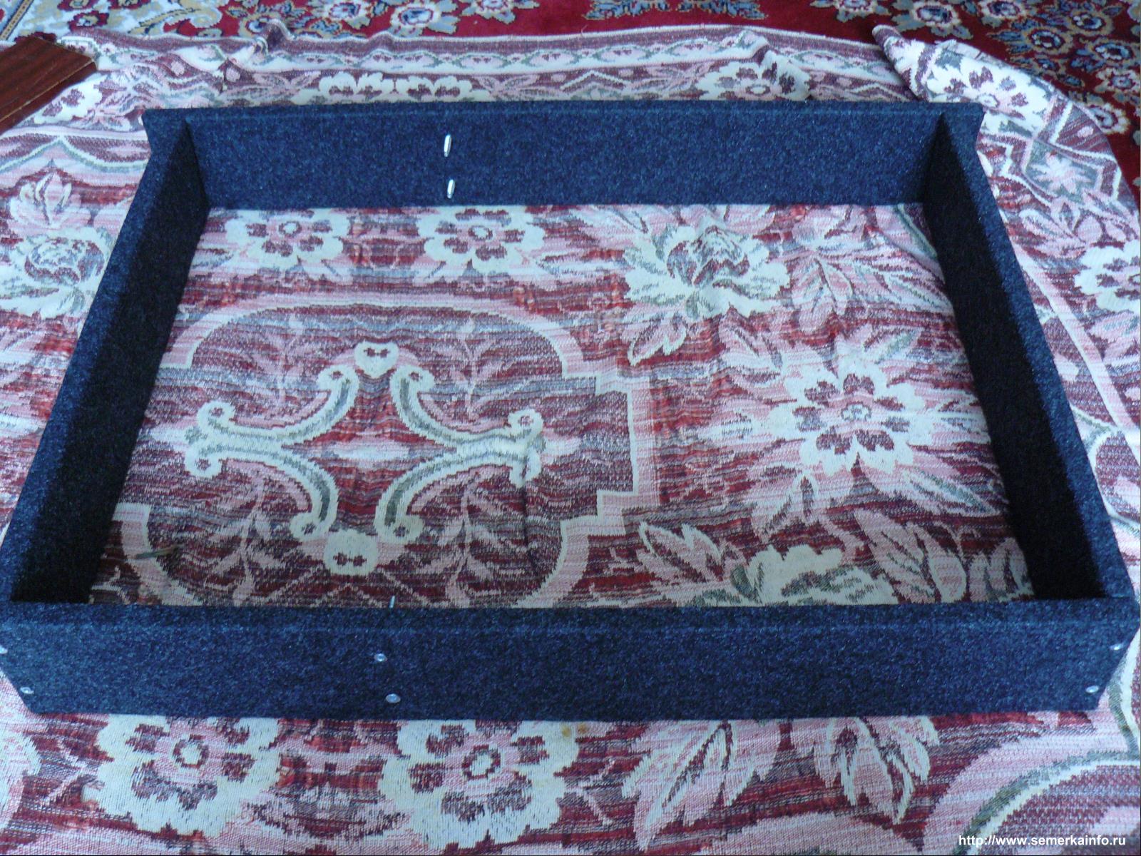

Вырезаем заготовки из подручного материала, у меня это ДСП. Резать лучше электролобзиком. Обрабатываем наждачкой торцы и боковины.

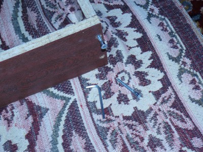

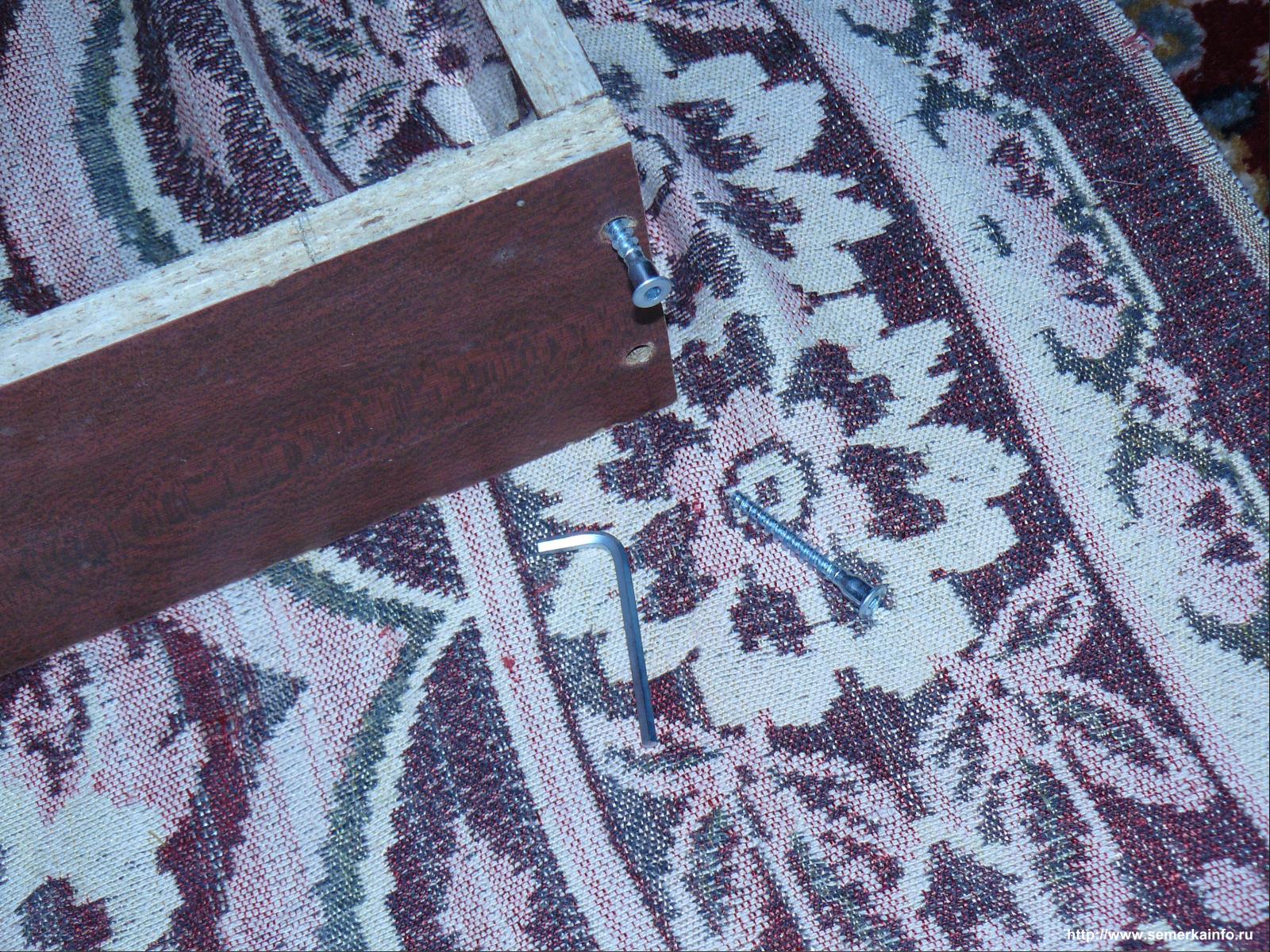

Намечаем и сверлим отверстия, собираем каркас. Я использовал евровинты, так как мне нравиться с ними работать. Кто не хочет, тогда обычные саморезы по дереву.

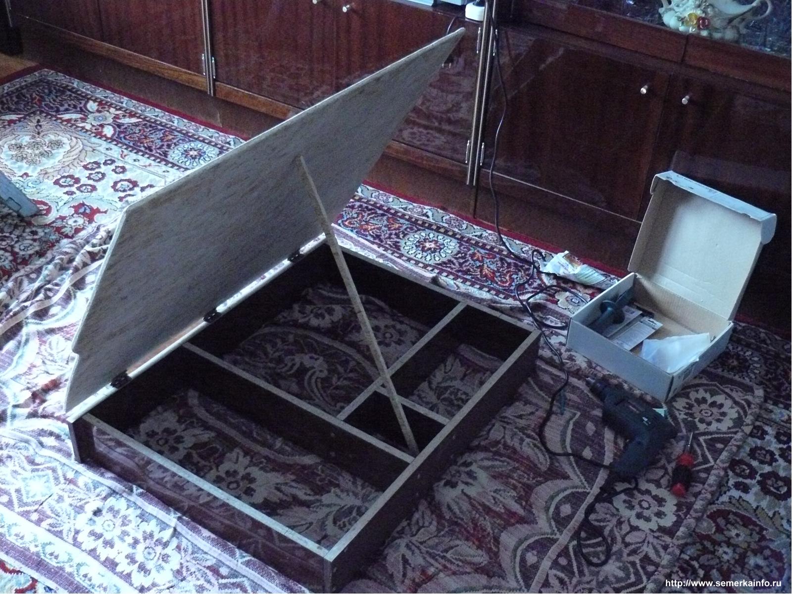

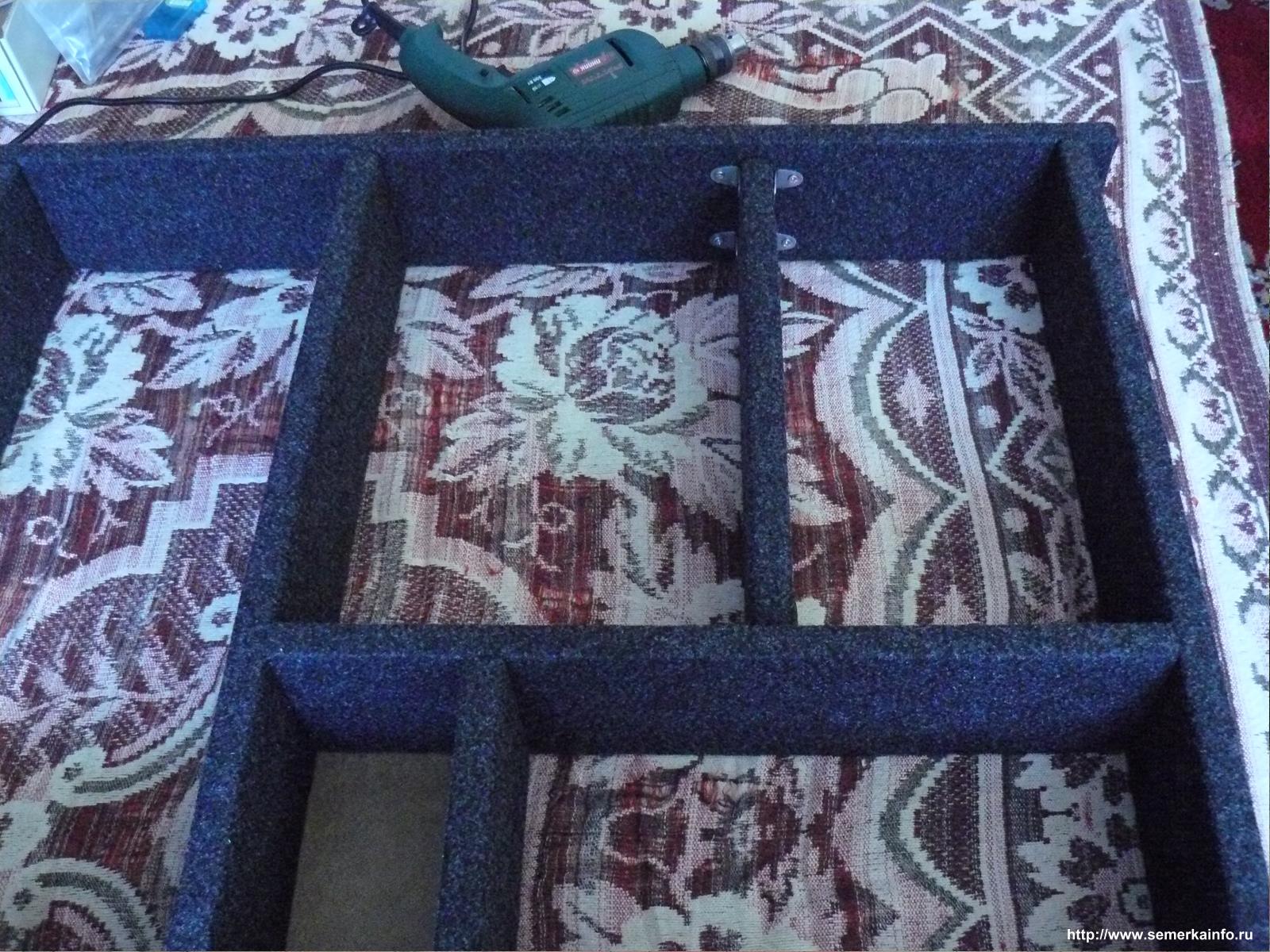

Далее делаем перегородки, здесь сразу примерно прикидываем, что будет лежать, например, из инструмента, если вы, конечно, не поклонники, когда все лежит в общей куче. Я сразу решил, что положу и какие размеры для этого нужны.
Вырезаем крышку. Если нет желания выпиливать так как я, то можно сделать простым квадратом. Размер – 91*69 см. Материал – фанера 9 мм. Если собираетесь возить по 4 мешка картошки, тогда лучше использовать что-нибудь потолще (хотя 3 мешка я возил без проблем, крышка не прогибается за счет перегородок, которые играют роль ребер жесткости)
Крышку, с помощью шарниров, прикручиваем к основанию конструкции. Все готово.

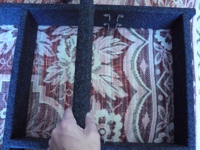

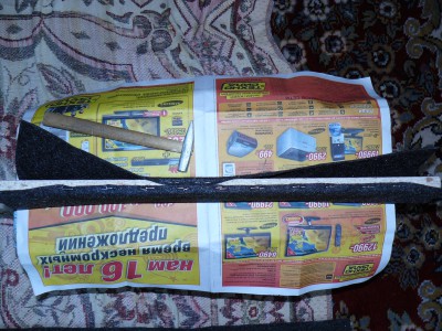

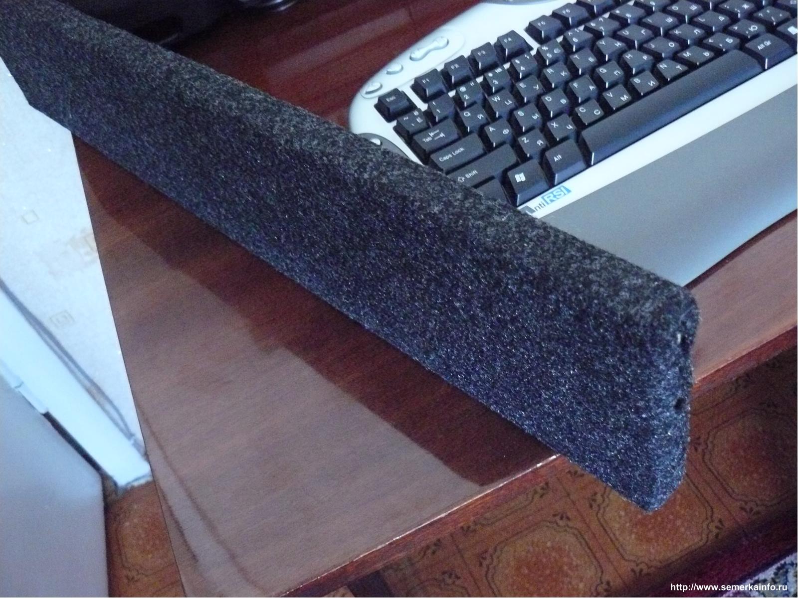

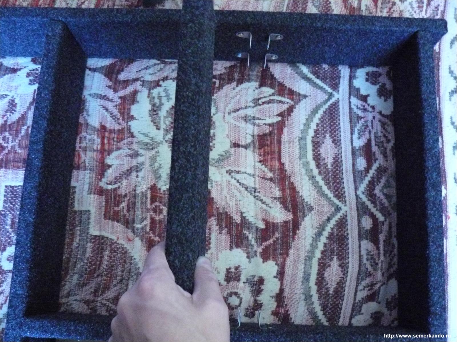

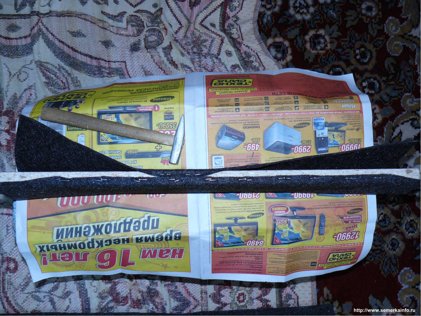

Снова все разбираем и приступаем к обтягиванию карпетом всех деталей. Для этого берем линейку, ножницы и строительный степлер. Сначала размечаем все детали на карпете (ширина у него 140 см обычно), потом начинаем вырезать заготовки. Если степлера нет, как в моем случае, то делаем по старинке – гвоздики и молоток. Держится нисколько не хуже, но возни немного побольше.
Теперь окончательно собираем обтянутую конструкцию, разбирать ее больше не потребуется.

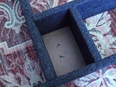

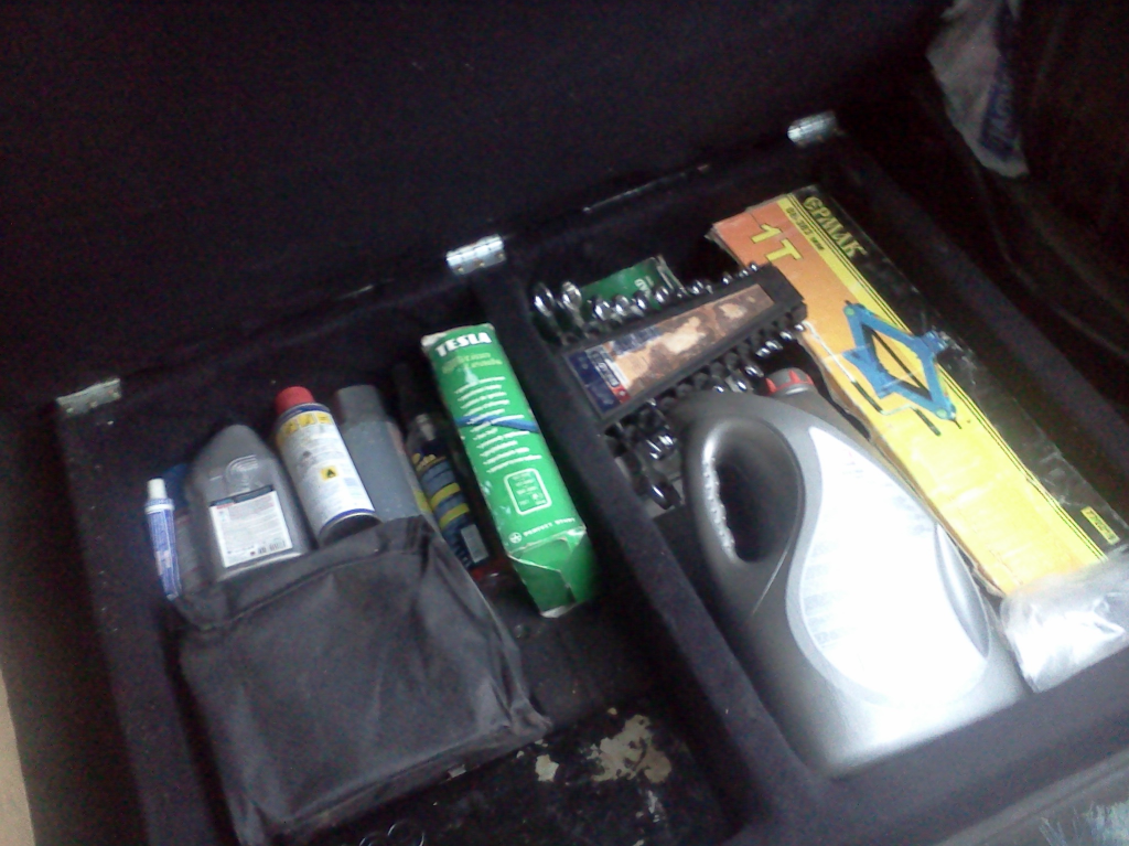

Я, например, сделал небольшой ящичек под мелкие болтики, винтики и прочее. Если придется вытащить фальш-пол из багажника, то эту мелочевка останется в ящике, а не разлетится по всему багажнику.
Еще мне пришла идея сделать вот так. Если нужно положить что-нибудь большое, то на время можно вытащить перегородку.

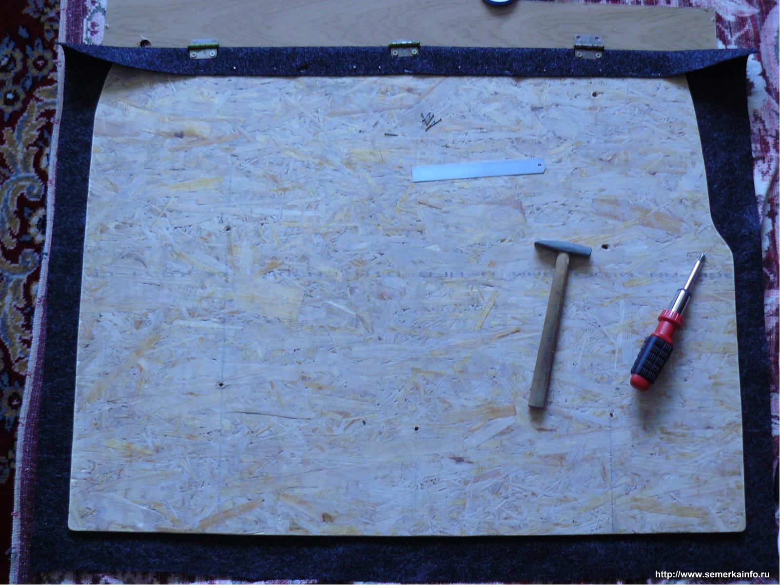

Основание готово. Обтягиваем крышку.
После того, как обтянули крышку, прикручиваем ее к основанию, и все полностью готово. Несем всю конструкцию для установки в багажник. Вот как это выглядит наглядно в багажнике:

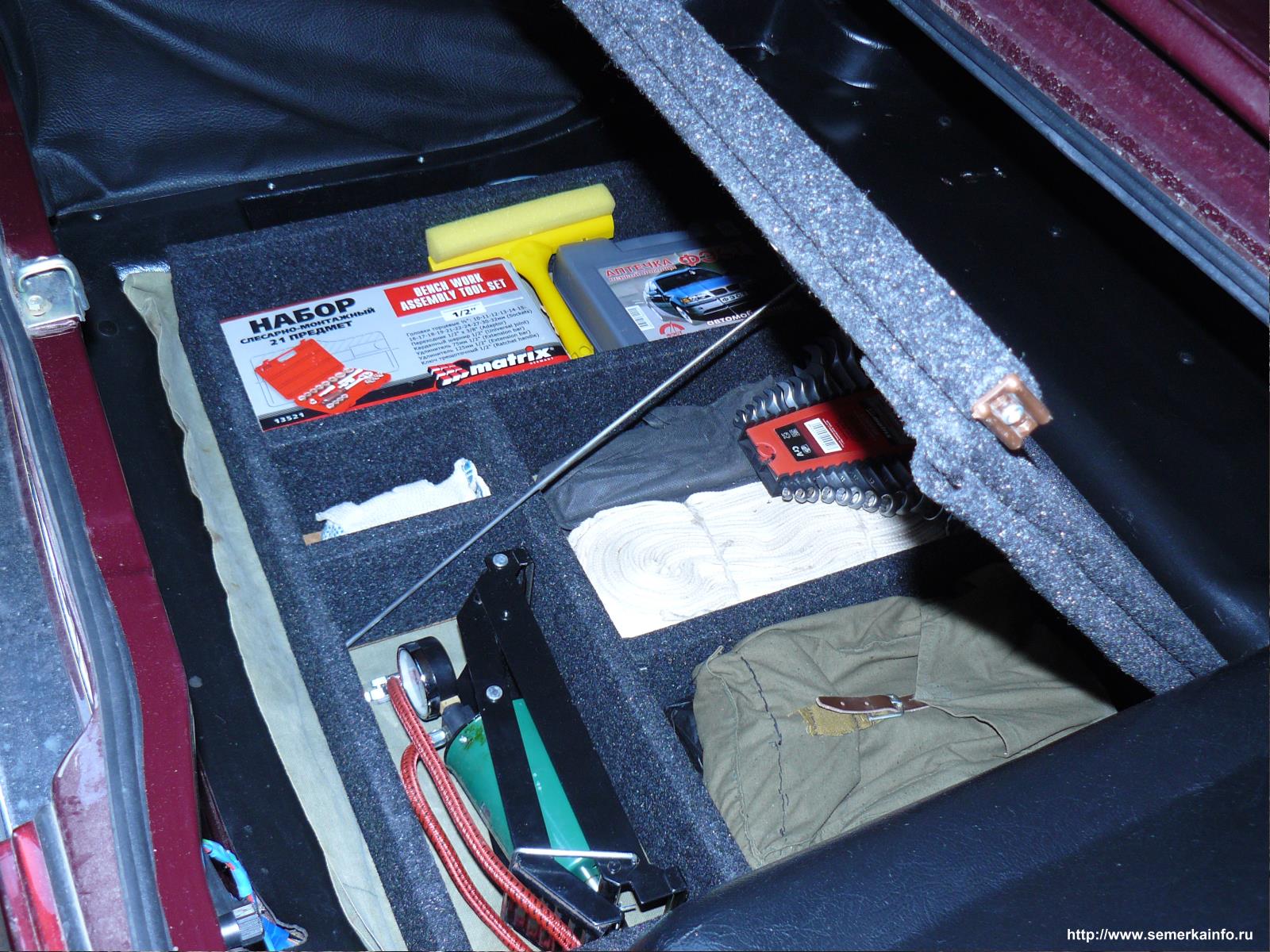

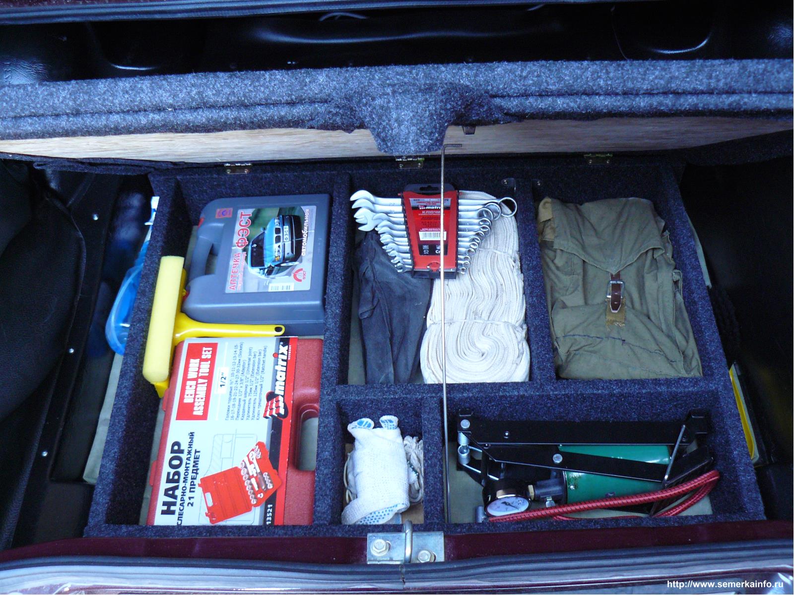

Теперь осталось только сложить все в багажник. Все разложено аккуратно, ничего не валяется. Самое главное теперь, это сохранить такой порядок и в дальнейшем!
Надеюсь, многим понравилось, если кто-то последует моему примеру, буду рад, значит, старался не зря. Всем удачи в начинаниях и в воплощении своих идей!

Согласен, очень оригинально))) Вот только не пострадала ли вместительность?

Вместительность не пострадала, например все то барахло что я возил в багажнике на задней ступеньке (а это, ключи, некоторые запчасти, насос и еще куча всего) занимали всю ступеньку, да к тому же при езде это все постоянно слетало вниз багажника. Когда фальшпол сделал, то все как рукой сняло, ниче не леате, ниче не дребезжит и в багажнике теперь на виду ниче не валяется, но при всем этом в багажник можно еще кучу всего запихнуть, да и фальшпол можно всегда вытащить :)
Re: Фальш-пол в багажник ВАЗ 2107. Фотоотчет
Непрочитанное сообщение DJTigra » Сб сен 03, 2011 10:33:27
А точно ничего не дребезжит? На дно что ложил?

Точно, я до сих пор нарадоваться не могу после того как сделал себе фальшпол, под фальшполом у меня коврик резиновый, хотел под нефго фанеру положить, но и так оказалось нормально :)

DJTigra писал(а):Согласен, очень оригинально))) Вот только не пострадала ли вместительность?
Учитывая, что высота фальш-пола у меня 10 см, то именно на эту высоту уменьшился объем багажника. В самом крайнем случае, его можно легко извлечь и поставить заново. Правда за эти два года (я сделал его в 2009) ни разу не доставал, с дачи все возил все умещалось

DJTigra писал(а):А точно ничего не дребезжит? На дно что ложил?
У меня лежит только брезент, ничего не дребезжит. Но смотря что возить, здесь еще советуют коврик резиновый, может кому пригодиться. У меня такой необходимости не было.

я почему спрашиваю, если ехать в отпуск на авто, то влезет ли туда поклажа вся? Когда возвращались из отпуска, то у меня заднее сидение забито было, и багажник пригружен под крышку LOL
Насчет брезента. Может тонкий слой пенопласта бросить?

но, в случае если что то лежит поверх крышки, нужно перегружать
или же как вариант класть на дно запаску вокруг нее ящики, все под разными крышками, в нише запаски освобождается место, а пол выравнивается по всему багажнику - можно возить более широкие или длинные вещи
ЗЫ перевернув запаску задом наперед можно положить весь инструмент, насос :yes:
ЗЫЫ вместо гвоздикофф и степлера, можно использовать клей, и дсп не расщипериться :yes:

Ну я, конечно, не могу сказать точно влезет ли вся поклажа у вас. Для ориентира имейте в виду, что в высоту 10-12 см багажника у вас забирается. Может это и не особо много, но иногда и двух см высоты не хватает чтобы закрыть багажник. У меня, например, летняя детская коляска влезла замечательно, а вот с зимней пришлось колеса снимать, хотя я и не особо старался, если честно.
Таким образом, просто прикиньте взглядом, что ниша багажника, которая на первой фотке в моем посте, будет просто отсутствовать у вас, и делайте выводы что влезет, а что нет. Но, в поездке в отпуск мой фальш-пол не тестировался :yes: :yes: В обычных условиях, его можно просто оставить в гараже. Так что если боитесь, не берите с собой, оставьте дома :beer2:
По поводу стука никогда даже не задумывался, так как ничего не гремит просто с брезентом. Может быть достаточно плотно лежит, а может и греметь особо нечему.

Единственный минус такого чуда - труднодоступность, если багажник забит. Пример: едете вы с дачи, в багажнике консервация, картошка, помидоры, огурца, в общем под завязку. И в дороге пробиваете колесо :slap: Все из багажника нужно доставать, открывать ящичек и только тогда достанете инструмент. Потом все снова загружать :pinch: Но это относится только к тем моментам, когда весь багажник забит :beer2:
