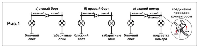

Для подключения реле 719.3777-01 требуется подсоединить провод с наконечником, выходящий из реле, к бортовой сети автомобиля. Для удобства соединения предусмотрены предохранители различных типов в сборе с проводами. Предохранитель с проводом устанавливается на место одного из штатных предохранителей, на котором после включения зажигания появляется "+" (например, вместо предохранителя питания реле поворотов).
Для подключения габаритных огней в комплект входят три диода с проводами и шесть коннекторов. Для большинства автомобилей необходимо соединить через диод провода лампы ближнего света и лампы габарита одной из фар. Тогда в соответствии с ГОСТ вместе с включением ближнего света подключатся габариты и фонарь освещения номерного знака. На некоторых автомобилях включение габаритов не параллельно, тогда необходимо произвести такое же соединение и на второй фаре. В случае если фонарь освещения номерного знака управляется отдельно от габаритов, то необходимо использовать третий диод и соединить провод любой лампы ближнего света с проводом цепи включения фонаря освещения номерного знака. Все эти действия подробно описаны в инструкции входящей в комплект.

Я извиняюсь конечно, но если вы заинтересованы в продажах этих реле, то я из уважения к Вам перестану называть это реле полная лажа а стану называть его просто хрень.
А так все замечания в силе:
1. На какое напряжение срабатывания нужно выставить это реле чтобы оно гарантированно работало? в цифрах?
2. Вопрос про габариты и дальний также остается неразрешенным: судя по схеме подключения к габаритам, при включении дальнего они либо потухнут нафиг, либо что еще хуже будет гореть ближний+дальний+габарит

подскажите

Регион 152 RUS писал(а):подскажите
Могу ошибаться но на схемах так обозначаются ключи (кнопки)

В случае включения дальнего света горят, габариты, ближний и дальний но так и должно быть.
А у вас фары не поплавятся? И где оно так и должно быть?
подскажите
Это реле с нормально замкнутыми контактами

Габариты обязаны гореть при вкл. ближнего тоже, иначе подсветка номера и задние габариты будут выкл.При заводской схеме дальний с вкл. габаритами не загорался необходимо было включать ближний.Отсюда вывод что все должно гореть вместе.По поводу реле скорей всего оно с разомкнутыми контактами так как свет загорается спустя 5 секунд работы двигателя при повороте ключа свет не загорается.

north писал(а):Отсюда вывод что все должно гореть вместе.
Это ж какая нагрузка будет? Отсюда по цепочке:
+температура внутри фары будет выше - быстро помутнеет отражатель
+ большая просадка напряжения
+недозаряд аккумулятора
+каждая из ламп вместе светит тускнее, чем каждая из них по отдельности, т.к. просадка напряжения
+ выше нагрузка на генератор - быстрый износ подшипника
+ нагрев проводов и контактов
Это надо генератор и проводку тогда менять.

Shim писал(а):В случае включения дальнего света горят, габариты, ближний и дальний но так и должно быть.
:slap: Это на какой машине так и должно быть. А только нашестёрке вроде :look:, а может и ошибаюсь. Но на остальных габариты постоянно горят с каким либо светом, но не всё вместе :confused: . ИМХО если будет всё гореть, то всё и сгорит. Нагрузка большевата на систему будет, повезёт если предохранители сгорят или провода, а не машина.
