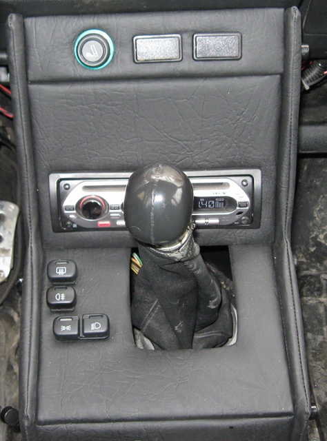

Подскажите пожалуйста по такому вопросу:
Не могу понять как его крепить в DIN место, есть ли в комплекте что-то типа "салазок" ?
Суть в том, что у меня самодельная консоль.
Грубо говоря, окно по размерам DIN места в листе 8-и мм. фанеры.
Смогу ли как-то его закрепить?

willySPb
Сообщения: 15
Зарегистрирован: Пн авг 16, 2010 16:57:55
Модель авто: ВАЗ 21074i
Откуда: Санкт Петербург
Благодарил (а): 7 раз
Re: маршрутник RI 500V для эбу 21067141102021
Непрочитанное сообщение willySPb » Сб мар 05, 2011 8:47:56
willySPb писал(а):
Adjag писал(а):У меня нормально работает по OBD2 с ителмовским ЭБУ. 1/5 года его юзаю.
181 мм х 53 мм - это размеры 1DIN места.
Вот такой вариант у меня........ как крепить ????????
Тут просто не прорезан материал под БК......
Непрочитанное сообщение олежек » Сб мар 05, 2011 9:06:45
willySPb
у тебя тоже RI 500V???
willySPb
Сообщения: 15
Непрочитанное сообщение willySPb » Пн мар 07, 2011 7:29:43
олежек писал(а):willySPb
Ещё нет, но выбор остановил именно на нём. Хочу купить буквально на днях.
Поэтому и уточняю всякие вопросы, чтобы не понять что, например крепёж, мне не подходит.
Евгений к.
Непрочитанное сообщение олежек » Ср мар 09, 2011 7:57:23
willySPb писал(а):Ещё нет, но выбор остановил именно на нём. Хочу купить буквально на днях.
аааа, ну тогда там же в выше указанных ссылках есть картинки, там рамка переходная для установки в приору в отсек ниже магнитолы, сделай у себя под эту рамку П образную пластину, к этой пластине рамку переходную, а уж к рамке сам бортовик...
